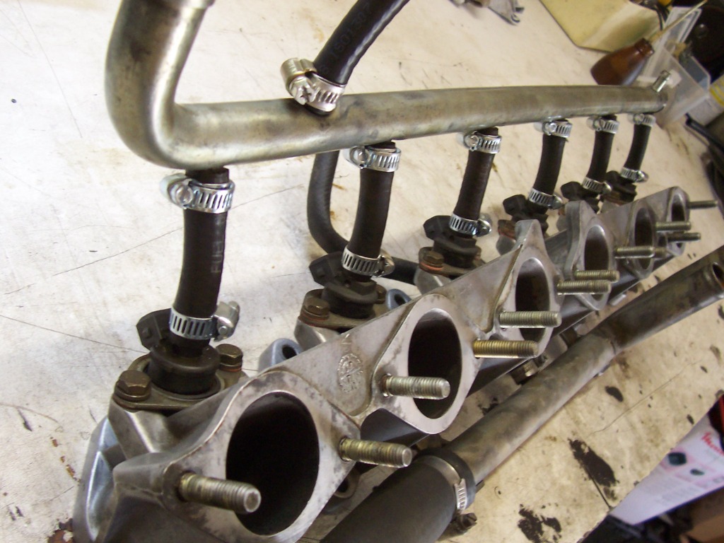

En revanche, je suis toujours bloqué avec ces durits qui sont connectées aux injecteurs: sont-elles simplement emmanchées ou sont-elles serties? Je n'ose pas les déposer sans être sûr de la manière dont elles sont fixées:
Je vous joins 2 photos tirées de '' http://www.e12.free.fr/index_restau_dem_moteur_1.htm '' où on voit les durits en question:
Votre expertise serait la bienvenue!

Ces conduites d'essence se craquèlent avec le temps et ça provoque des fuites...
C'est pas trop difficile à remplacer, le seul souci c'est qu'il faut démonter beaucoup pour y accéder...
Ensuite il faut les casser, elles sont entrées en force, et les remplacer par des durites d'essence avec des colliers de serrage.

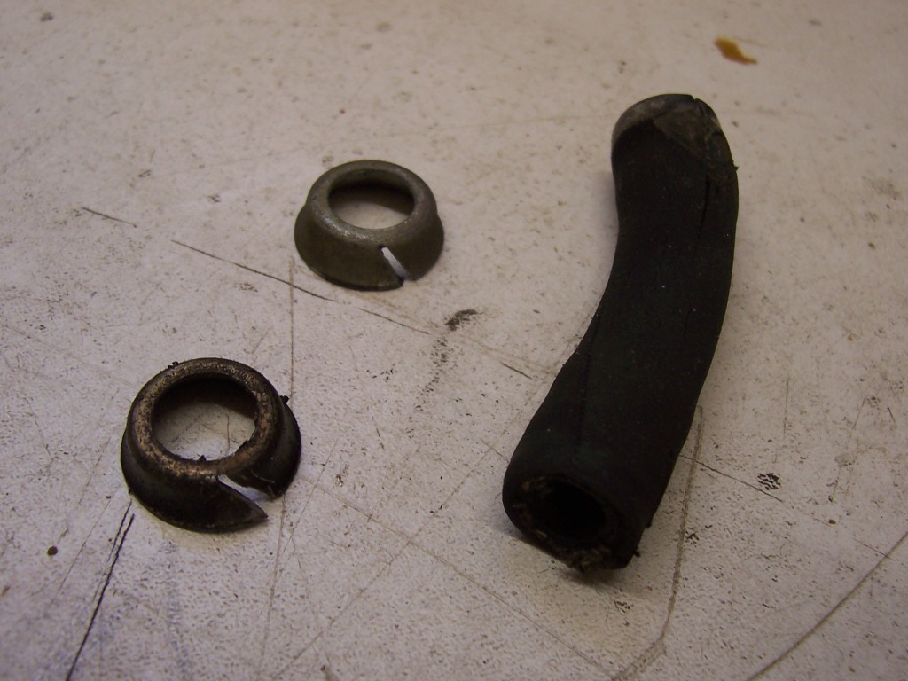

Pour ton problème de durit d'alimentation des injecteurs, sur la mienne j'avais du découper les colliers d'origine à la drémel et les remplacer par des colliers classiques.
Vu! Merci à toi, j'en parlerai donc au mécanicien ça lui permettra certainement de gagner du temps
