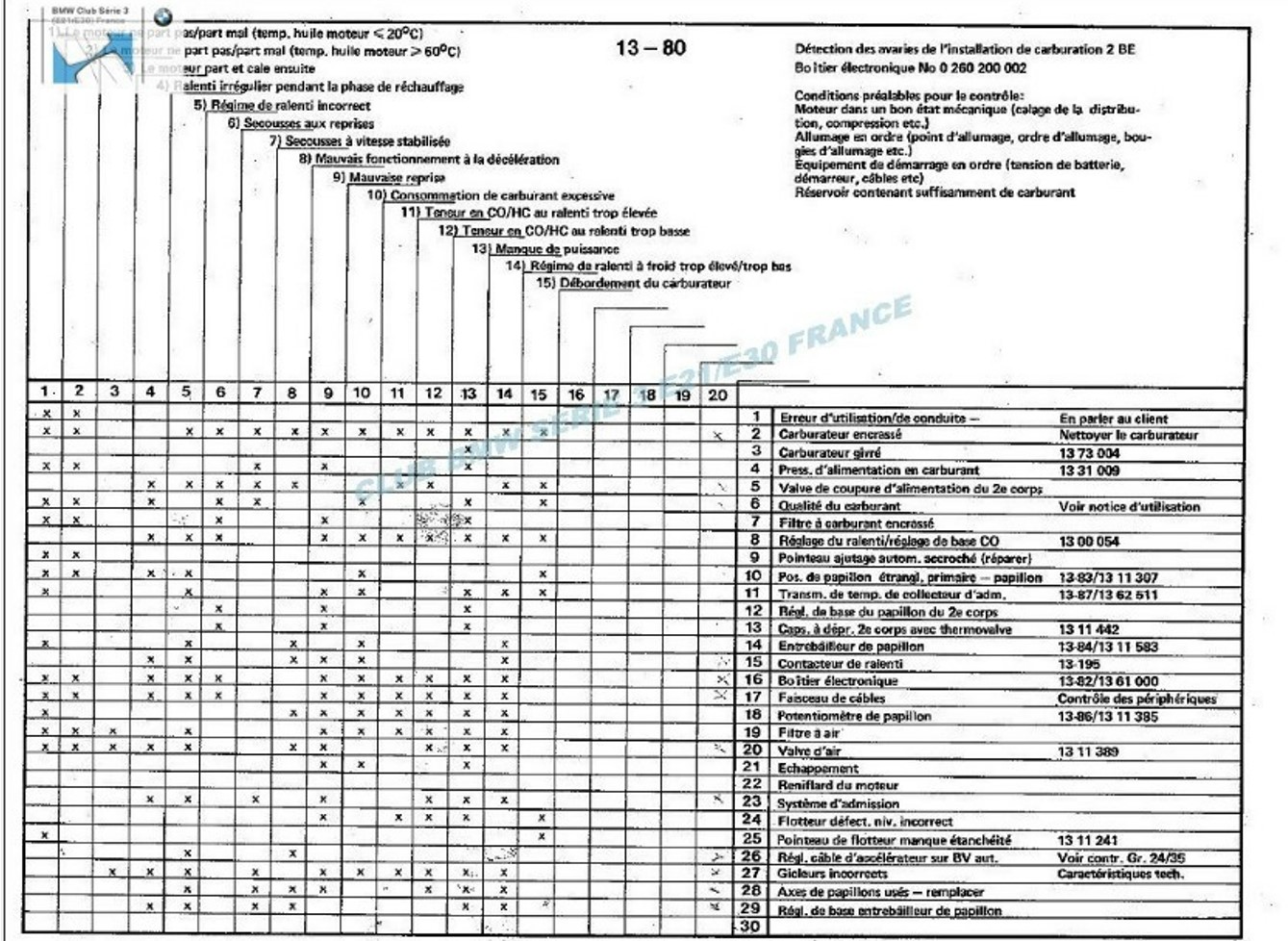

MessagePosté: 08 Avr 2022 17:33
Si ca peut t'aider.
Capture d’écran 2022-04-08 173211.jpg [ 371.08 Kio | Vu 145714 fois ]
