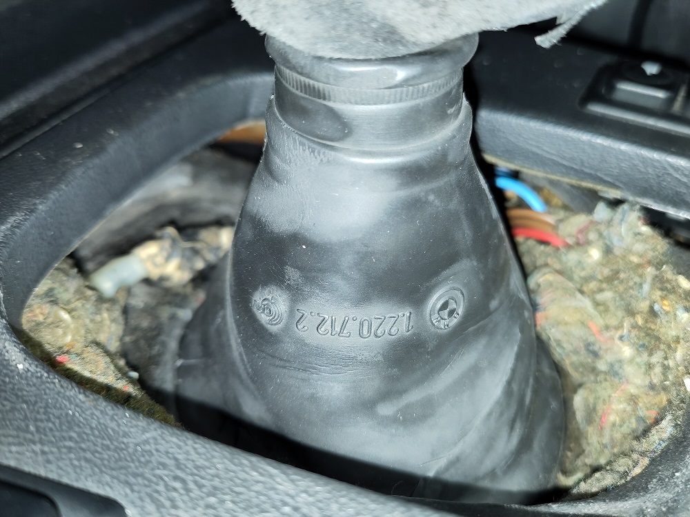

L'année avait plutôt bien commencé avec la voiture: j'ai trouvé la source du bruit "qui semblait venir de la boite". En effet, bruit important en 2e et 4e, mais rien en 1ere, 3e, 5e!
C'était tout simple, le soufflet en caoutchouc du levier de vitesse était éventré sur le devant (en position 1/3/5 le soufflet étant replié sur lui même, pas de bruit!):
Photo4.jpg [ 247.02 Kio | Vu 23337 fois ]
Un peu de colle pour soufflet de cardan, et je tenais ma réparation temporaire en attendant le soufflet neuf.

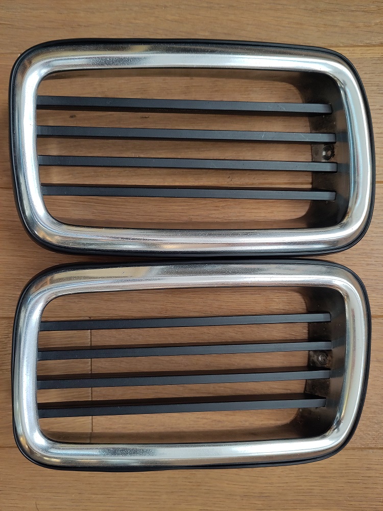

Puis ensuite, Lucas m'a pointé du doigt une annonce pour trouver des haricots de calandre:
Photo3.jpg [ 287.19 Kio | Vu 23337 fois ]
450 euros! Mais j'étais tellement content d'en trouver! (à plusieurs reprise dans le forum j'ai lu le plaisir procuré par l'ouverture des cartons de pièces détachées ... je comprends maintenant :lol: ).
1000 mercis Lucas pour ce coup de chance incroyable.

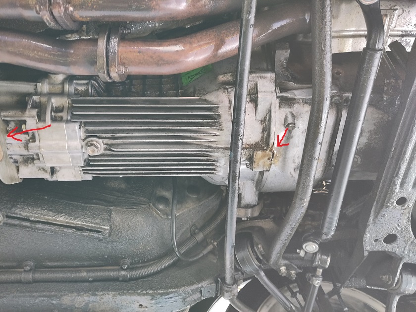

Puis recherche de la fuite qui m'avait empêché de venir à EpoqueAuto avec la voiture. Et en effet il y avait de l'huile partout:
Photo2.jpg [ 350.23 Kio | Vu 23337 fois ]

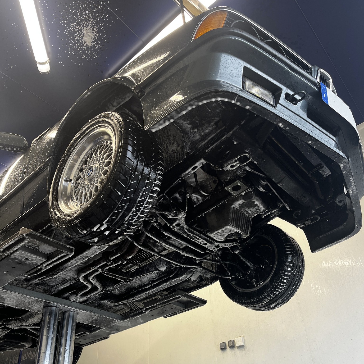

Après un lavage châssis assez long et pénible, il s'avère qu'il y a deux fuites bien distinctes à l'entrée mais aussi à la sortie de la boîte de vitesse:
Photo1.jpg [ 215.74 Kio | Vu 23337 fois ]
Bon, donc étanchéité à refaire. Après presque 40 ans, je ne m'affole pas plus que ça.
Par contre hier, gros bruit de boîte (enfin, en provenance de la boîte ...). Bruit linéaire avec la vitesse de la voiture, type roulement HS (c'est mon ressenti avec mes modestes compétences), qui s'est tellement amplifié que je me suis arrêté et fait remorqué par un copain pour rentrer. Même tracté, moteur arrêté, même bruit de roulement! Et là vraiment je ne suis pas fier. RDV samedi chez Sarkis (merci-bis Lucas !!!) pour un diagnostic. J'ai peur de la sentence ...
J'ai pris un sérieux coup derrière la tête ... à suivre donc.
MessagePosté: 03 Jan 2023 21:18
Elle vient de se faire un lavage sous sa jupe 8)

Pour la calandre, trouver des haricots devient super rare. Alors il faut en profiter quand on en voit : en acheter des impeccables à moins de 300 devient illusoire. C'est 400.

Je savais que j'ai déjà vu les dessous de cette M :mrgreen:
323773068_5286445271455865_6207888409752759398_n.jpg [ 704.63 Kio | Vu 23235 fois ]
MessagePosté: 04 Jan 2023 21:22
Inscription: 29 Aoû 2022
Messages: 55
Localisation: 78
Oui en effet, c'est sur le retour de ce lavage châssis que le bruit de roulement m'a stoppé net (par ailleurs je recommande cette adresse pour la région parisienne, c'est vraiment bien).

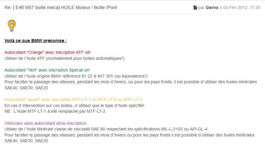

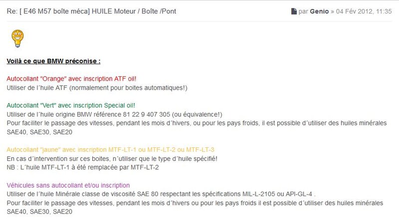

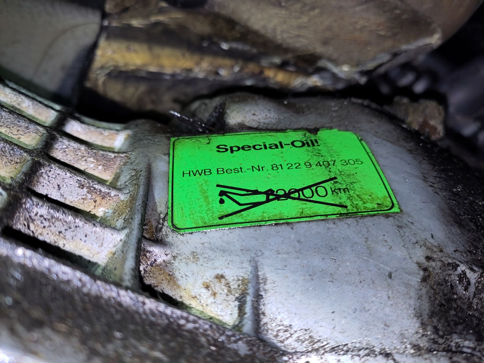

Par contre je souhaitais m'assurer d'avoir bien compris les différents posts que j'ai lu concernant l'huile de boite pour M6.
Les faits: suite à l'apparition du fameux bruit de roulement (boîte ou pas boîte réponse demain ...), j'ai commencé par vérifier s'il manquait de l'huile dans la boîte.
Réponse oui, j'en ai remis presque 1 litre (pour une contenance de 1.25l, ça démarre moyen ...).
J'ai donc ajouté de la Motul SAE 80W90 (idem Lucas).
Depuis, 1er et 2eme craquent à froid. Je pense donc avoir ajouté un problème au problème ... Conclusion: huile pas assez fluide / pas adaptée à la boîte?
Comme la Ref de l'huile de boite (étiquette verte sur la boite n° 81 22 9 407 305) n'est plus dispo chez BMW (et qu'ils ne sont pas capables de conseiller quoi que ce soit), que l'huile Mobil SHC 630 ne se fait plus (en tout cas je ne parviens pas à en trouver), je me demande quoi mettre.
J'ai donc lu qu'il fallait de l'ATF. Est-ce que j'ai bien compris le sujet?
MessagePosté: 10 Fév 2023 14:28
Messages: 55
Localisation: 78
J'oubliais, la couleur de l'étiquette sur ma boite est verte (pas orange comme Wolf)
IMG_20221203_155741_bis.jpg [ 317.44 Kio | Vu 22017 fois ]
Et sur le net j'ai trouvé ceci:
HuileBoite.JPG [ 67.73 Kio | Vu 22017 fois ]
