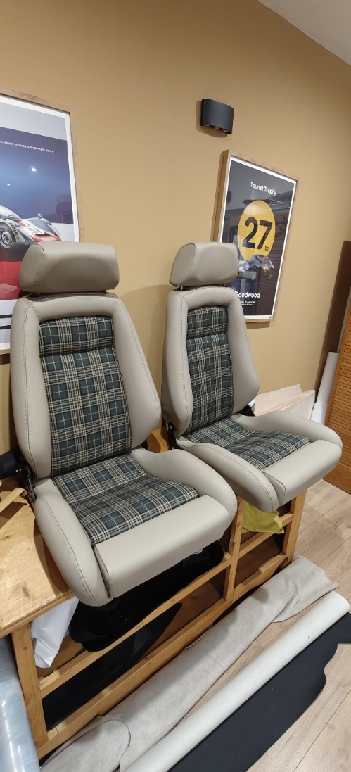

Les sièges avant sont prêts (mais pas encore récupérés). Voici une photo reçue du sellier.
Par rapport à ma demande, on est en plein dans le tir je ne pense pas m'être trompé, j'adore, je pense que ça va bien rendre ! :love:
IMG20260528103242.jpg [ 252.17 Kio | Vu 3953 fois ]
Et l'autre grande nouvelle : la voiture partira en septembre chez un spécialiste e24 (que je ne cite pas :mrgreen:) pour terminer 2-3 bricoles de carrosserie et surtout remettre en ordre toute la partie mécanique : révision moteur, check et remise à neuf des freins et trains roulants.
Objectif : que ça tienne la route et que ça soit utilisable/fiable ! Après cette étape, ne me restera que le remontage de l'intérieur et on sera bon... Visons 2027 :D
