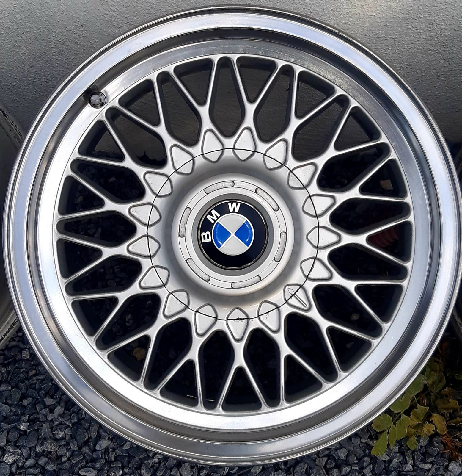

Je peux vous partager les jantes en 16 pouces que j’ai choisi pour remplacer les 14 pouces d’origine.

Messages: 10950
Ouah c'est sympa ça !
C'est quel style ? T'as vérifié la compatibilité ?

5x120, 8 pouces de large, 16 pouces, ET20

Messages: 10950
Impeccable. Si c'est d'origine E39 il faut juste prévoir des bagues de centrage.

Non c’est pas pour E39. E32 je pense mais pas sûr. L’ancien propriétaire me donne avec la voiture des bagues pour adapter des jantes de E39

Legros20 a écrit:
lucas635 a écrit:
Bienvenue à toi. comme l'a dit sharknose la monte Alpina me semble le mieux. 205 à l'avant et 225 à l’arrière.
bon courage pour la rénovation et au plaisir de voir ta 6.
Merci, donc malgré les 4 jantes en 8 pouces de large je peux mettre du 205 à l’avant et 225 a l’arrière.
J’ai hâte d’y goûter.
Un pneu de 205 sur une jante de 8 pouces est trop étroit.
Il faut au minimum du 225.
La monte homologuée en 16 pouces sur série 2 est 235/50R16 indice 95.
