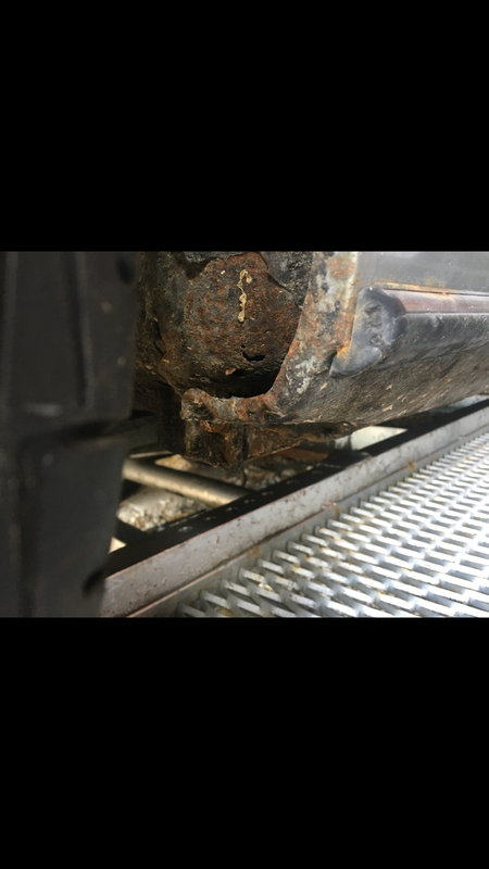

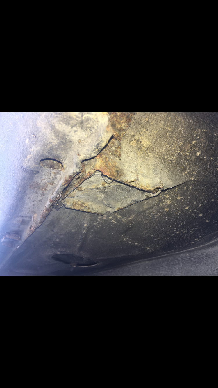

Corrosion bas d’aile/bas de caisse après, 2 bulles sous peinture sur l’aile avant gauche, le reste à l’air assez propre.

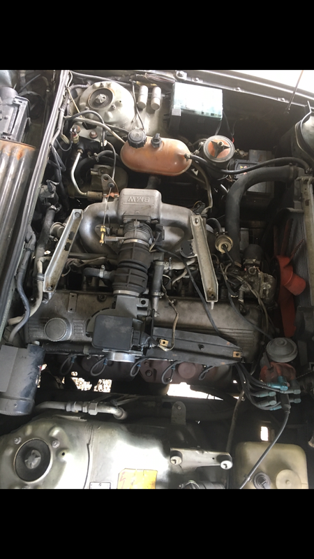

Je l’ai acheté non roulante mais pompe à essence neuve, étrier avant droit, vidange filtres; il m’on dit (vendeur pro qui l’as acheter en lot dans une vente au enchère) qu’elle as démarré et ratatouillé.
Pour l’instant elle n’as toujours pas démarré, elle as de l’allumage, de l’essence (je contrôle la pression aux 2 régulateur ce week end). Après le débitmètre est h.s et je n’arrive pas as en trouver à part en Australie sur eBay..

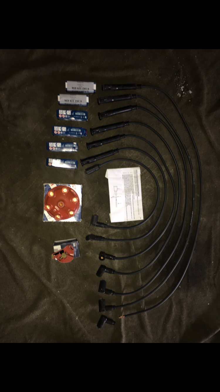

J’ai commandé tête et doigt, faisceau bougie (origine craquelé), bougies et un autre calculateur (au pire ça fera de là pièces en Rab).

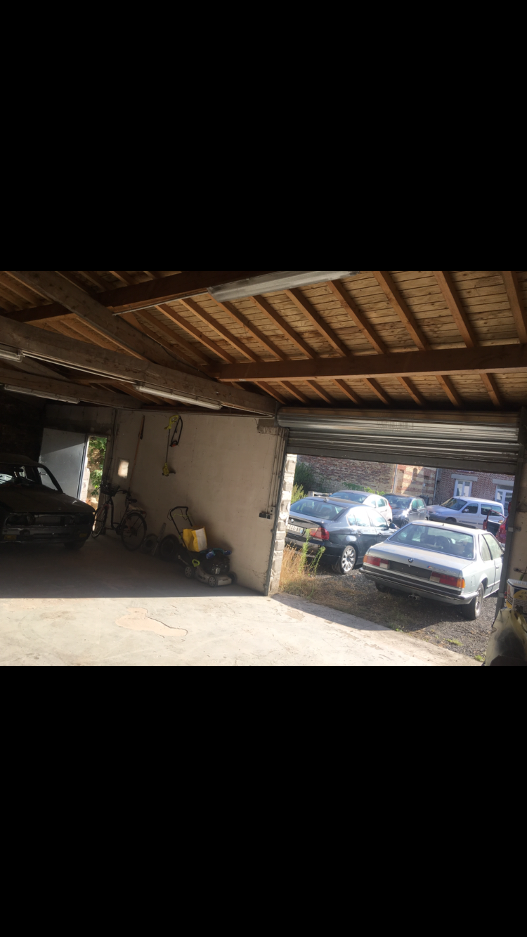

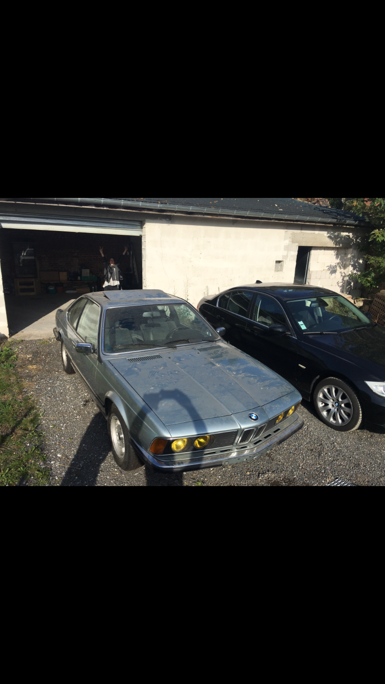

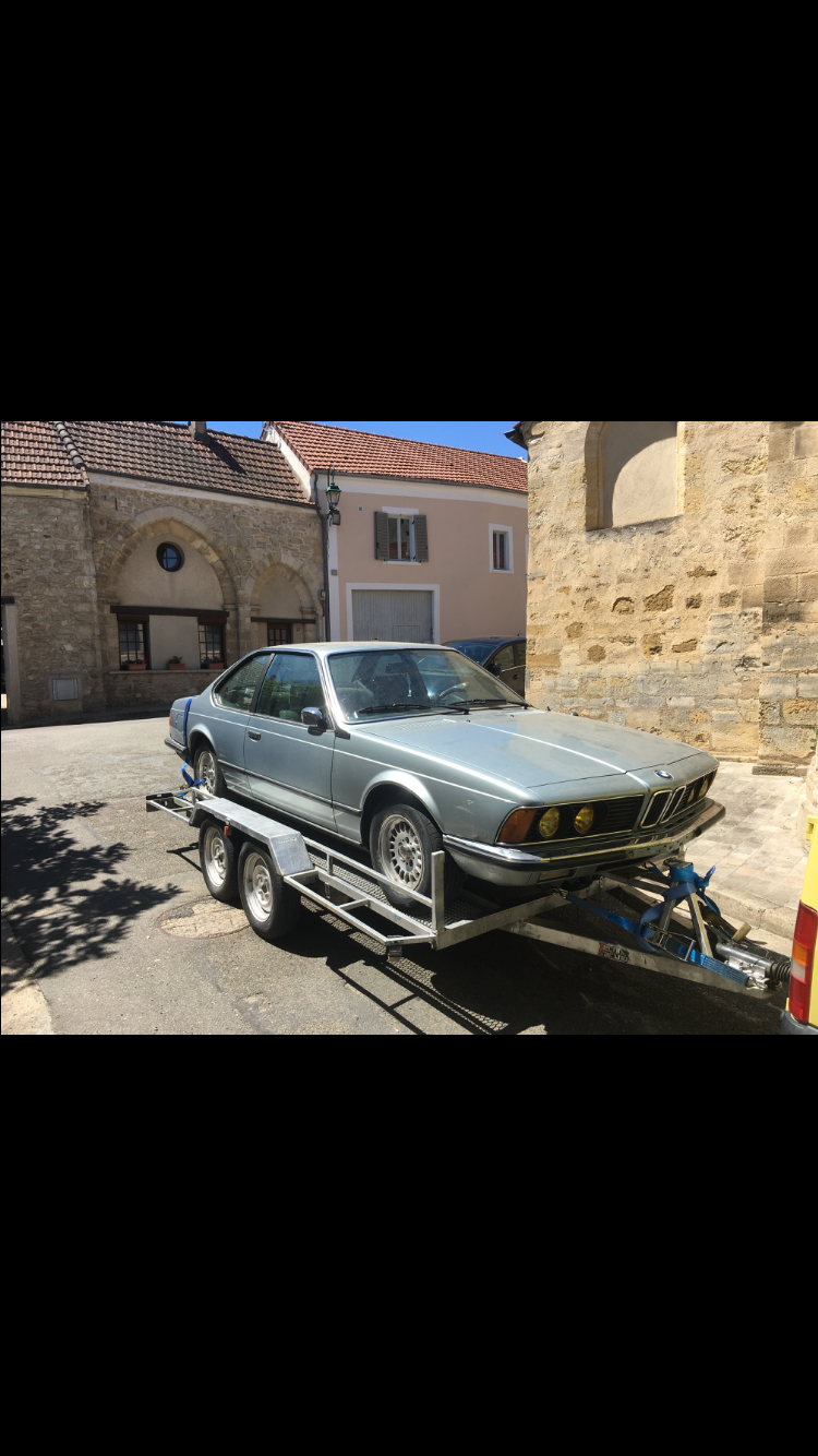

Un peu de photos :P

Commentaire: Avec sa grande sœur ^^

Est-ce que ta pompe à essence s'active (clic clic)? Sinon, le relais de pompe à essence est souvent à remplacer sur des voitures qui sont restées longtemps sans rouler. Tu trouveras quelques postes à ce sujet dans la section technique du forum, et notamment la description de l'exercice de gymnastique requis pour aller tapoter derrière ta roue arrière droite sur ladite pompe à essence.

Ma pompe à essence est neuve et le relai egalement et elle débite bien ses 6bars mesurer au mano en entrée et sortie de régulateur de pression (peut être la le problème justement) demain je pose un T Sur le retour pour savoir si mon régulateur n’est pas bloqué ouverte 🤷‍♂️
Cette après midi j’ai changé tête, doigt et faisceau d’allumage et le calculateur mais elle ne démarre pas.

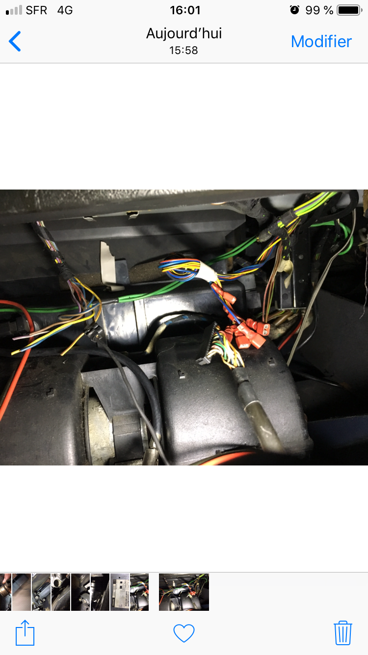

Petite question quelqu’un sais à quoi corresponde les fils coupé et la prise svp?
Merci d’avance 😁😁

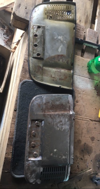

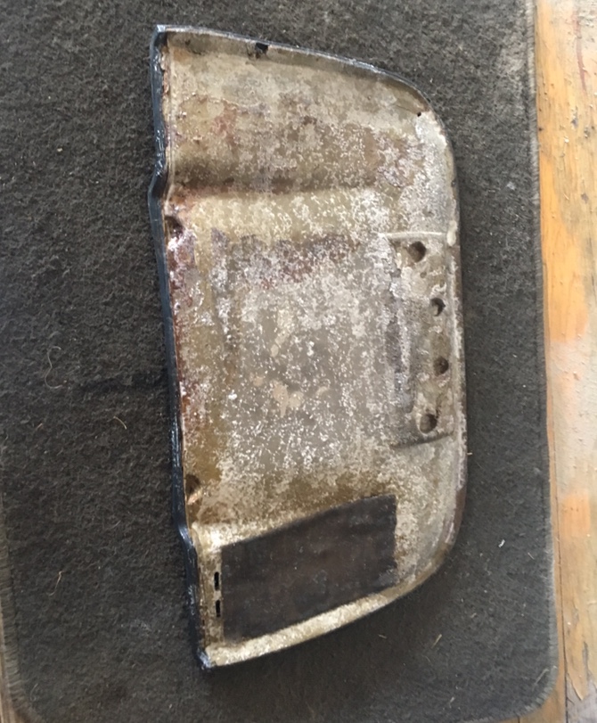

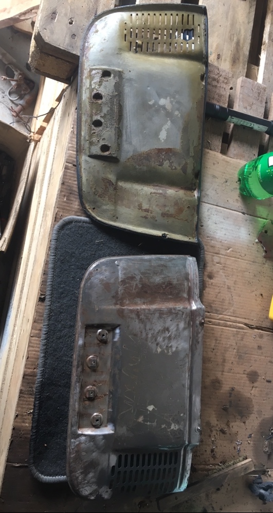

En attendant de trouver un débitmètre on s’occupe, réfection des revêtements de vide poche arrière.
Colle en bombe, pince et decapeur.
Par contre les fissures je cais voir avec un amie d’enfance qui as fait dans cuir pour me trouver un bon produit voir même le le faire et ensuite je teinterai je pense par la suite.

Ces revêtements, qui se déforment avec la chaleur, sont très difficiles à recoller... :?
Mais je vois que tu t'es bien appliqué, j'espère que tu auras un bon résultat (dans le temps surtout)

Cnest pour ça que je me suis lancé, les seul que j’ai trouvé étais à 180e les deux.
Un peu chère pour ce que c’est je trouve 🤷‍♂️

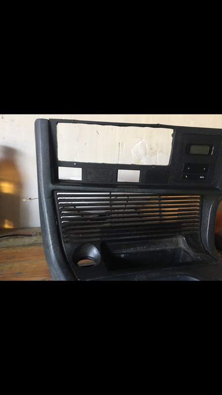

En attendant remise en forme de la console central 😊
