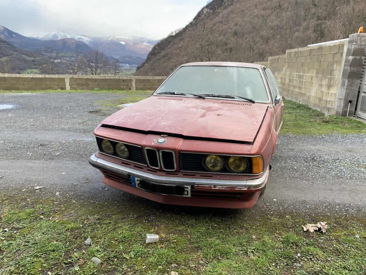

Commentaire: Elle paraît saine aux premier abords mais excessivement sale
80775C76-699C-4867-B4D8-186EEDAA2E93.jpeg [ 108.83 Kio | Vu 17947 fois ]
E9248C7D-6D71-4A24-B206-6A62B5CB9E0B.jpeg [ 101.04 Kio | Vu 17947 fois ]

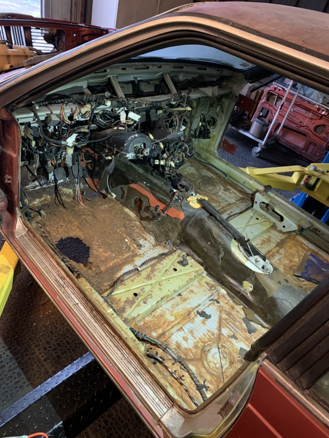

Mon plancher conducteur est HS, le côté passager est moins touché mais à changer aussi . Voici l’occasion de tester les pièces de chez valcasgarage. Ils font pas mal de refabrication de tôles de carrosserie pour les anciennes teutonnes.

Commentaire: Pas mal rouillé mon plancher conducteur...
3349245F-AACB-4D2D-A748-90D58F3B99C9.jpeg [ 575.16 Kio | Vu 17807 fois ]

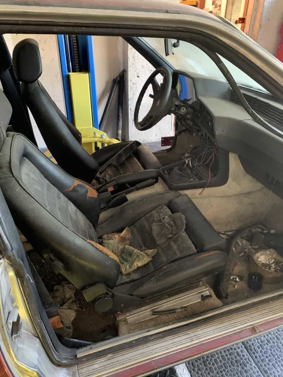

Petit Check up de mon intérieur :
Les

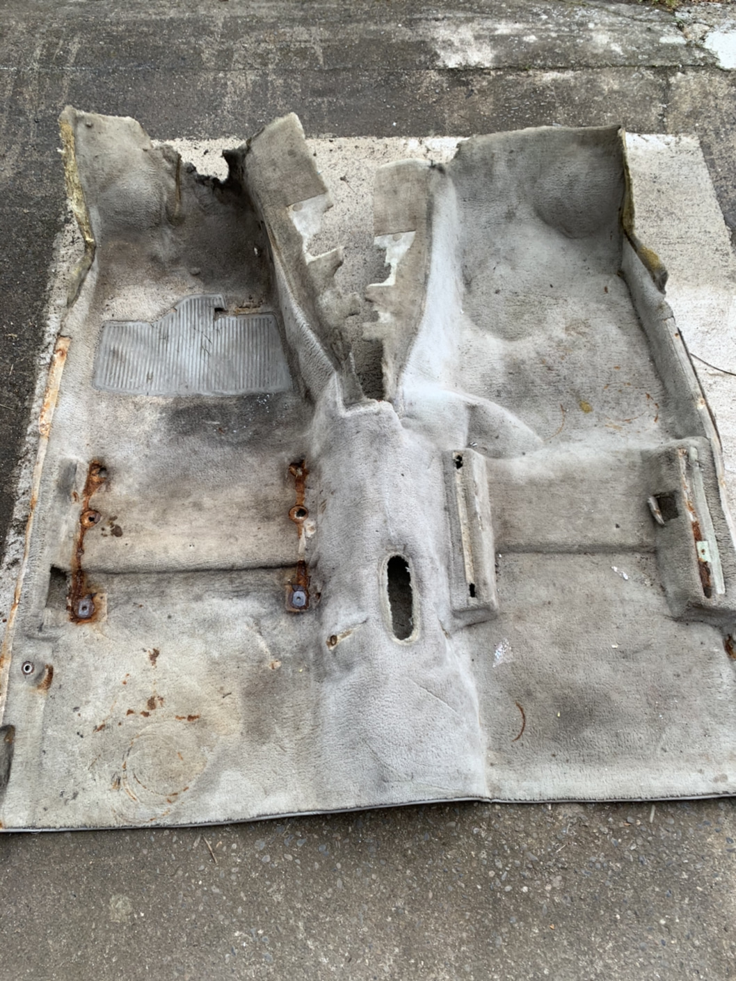

recaro AV sont à refaire, j’ai ma petite idée sur la réfection :D , le tableau de bord est sacrément dégradé. Mon idée est de le recouvrir en cuir, j’ai vu un vendeur en UK eBay, si quelqu’un a un retour là dessus. Est ce qu’il est pas trop pourri pour ça...
La moquette est limite je ne sais pas trop quoi faire ... la nettoyer ou acheter un set de moquettes neuf aftermarket, si des personnes ici on testé ou on des retours aussi ....
Je suis ouvert à toute proposition si vous avez des pièces à vendre, de toute façon je vais me faire une petite liste de ce qu’il me manque et créer un petit post dans la bonne rubrique :wink:
Commentaire: Aie aie aie degueulasse la moquette!!!
44B5F6C4-8049-4250-B1E6-833532A39D36.jpeg [ 565.1 Kio | Vu 17807 fois ]
E799A504-9CB8-45D7-81DE-B6D318F2F95E.jpeg [ 468.18 Kio | Vu 17807 fois ]

Commentaire: Je pense les refaire en cuir avec l’assise et le dossier en tissus. Avec des belles coutures en losange
1E0A70D8-BCB4-4A1D-AB68-51D925D52B27.jpeg [ 506.55 Kio | Vu 17807 fois ]
