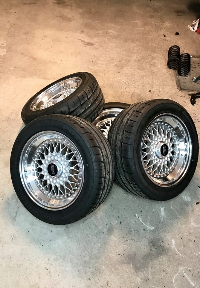

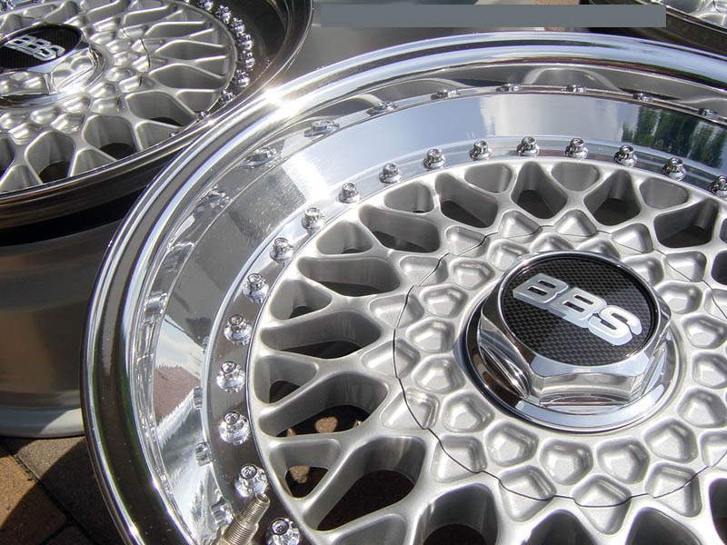

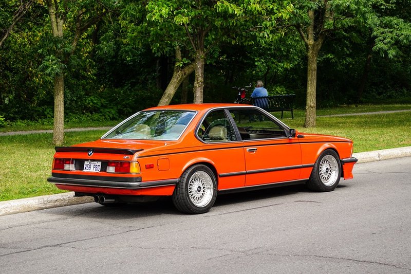

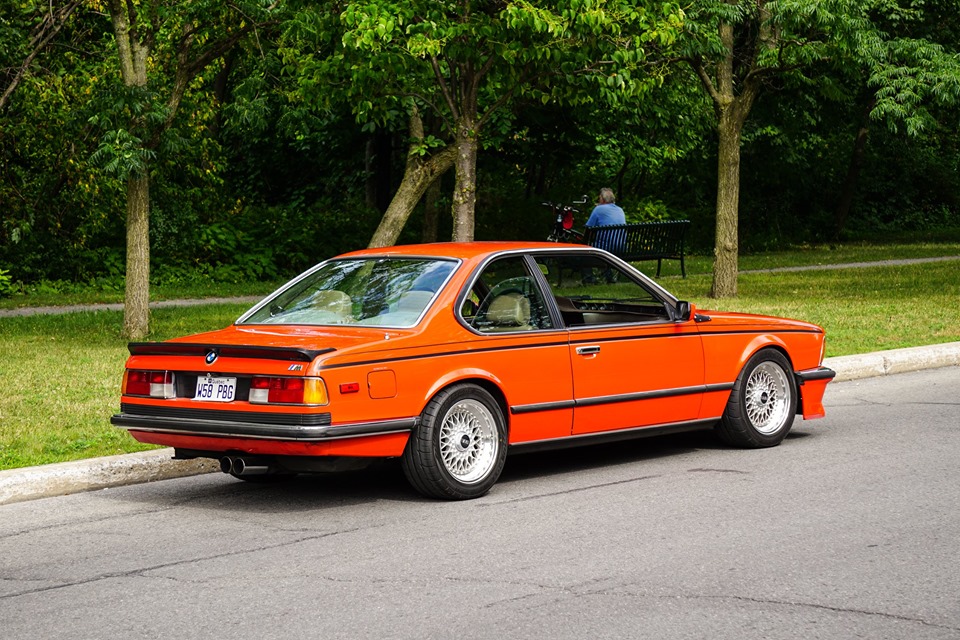

Salut! J'ai acheté ce set la 3,300 $CA (2,260 euros ou 2,417 CHF) cet hiver, ce sont des BBS RS 211. J'ai mis très longtemps à les trouver à un prix qui ne soit pas supérieur à 5,000 ....
Elles ne sont pas encore montées sur ma voiture mais ça ressemblait à cela sur la voiture (rouge) de l'ancien proprétaire.
Bonne chance pour tes recherches!

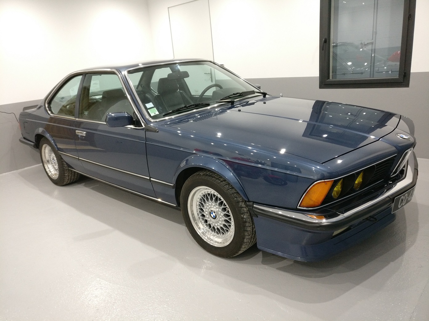

Les jantes BBS sont :
- à l'avant : RS 061 - 8x16 - ET20 - fixation 5/120 avec pneus 225/50/16
- à l'arrière : RS 022 - 9x16 - ET24 - fixation 5/120 avec pneus 245/45/16
ça donne cela :

Merci beaucoup c’est la réponse souhaitée!

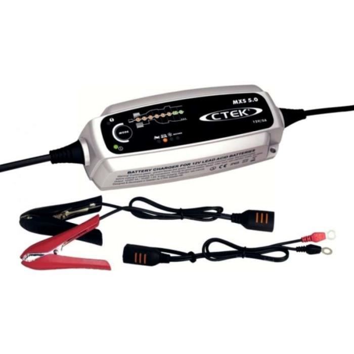

on est venu me réveiller pendant mon hibernation :lol: ...
c'est un chargeur électronique CTEK MXS 5.0 -> il y a des programmes intégrés qui permettent de faire ce genre de chose. j'ai découvert ca le mois dernier. on n’arrête pas le progrès...

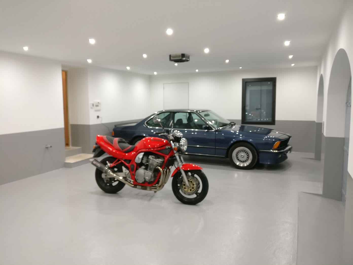

quel œil d'aigle inspecteur !!
Suzuki Bandit 600 N 03/1996 - tout d'origine sauf le pot Yosh et la selle que j'ai refaite...
je l'ai eu à 20 ans, je l'ai toujours 8)
tu remarqueras le chauffage canadien au plafond :lol: :lol:

Moi, c'est sur ton sol peint :lol: Comment as-tu fait pour qu'il tienne le coup ? :dubi: Le mien s'est tout de suite écaillé :twisted:

3 couches de peintures polyuréthane (c'est bien épais), mais il faut bien préparer le support.
je vais attendre un peu pour voir la durée de vie car là , ça a deux semaines à peine... :mrgreen:
je voulais opter pour une résine ou bien un béton quartzé lisse mais c'était pas le même budget.
bon je vais rajouter une bande noire pour séparer le gris du blanc, ajouter un peu de déco vintage, installer une ensemble d'atelier de chez Kraftmeister pro endurance, poser une sono, un canap et une tireuse à bière. après, je pense que ca sera bon :mrgreen: :mrgreen:
 Sujet du message: Re: Jantes BBS RS 16 Pouces
MessagePosté: 05 Fév 2020 19:47
et installer un évier inox mural, c'est pour ça qu'il y a un tuyau d'évac qui sort du mur.

Merci Mika, je pense que je n'avais pas suffisamment préparé le support :mrgreen:

Je te fais confiance , je viens d'en commander un 8)

Oui, j'ai vu le stand, mais de mémoire l'appareil était à plus de 70.00 €, je l'ai payé 69.95 € sur Ebay avec le port 8)

J'en ai un aussi depuis plusieurs année et c'est vrai que c'est un très bon produit, je vous le conseille aussi.

Oui, j'en ai 3, un pour la 6, un pour la 7 et un pour le tracteur-tondeuse :mrgreen:
Fini les batteries qui se déchargent, ça entretien intelligemment la charge de la batterie, et ça démarre au 1er coup de clé :-o
