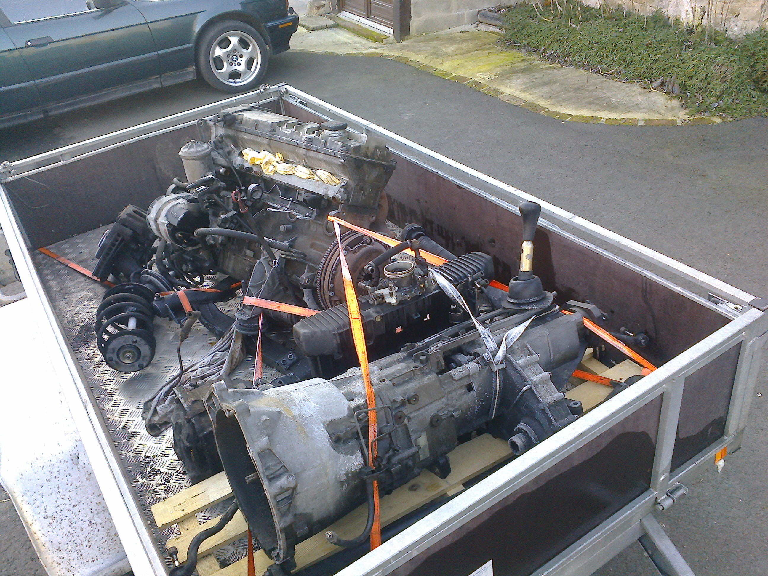

ah oui , je vous l'ai pas dit ? l'achat c'est fait aussi car la voiture était vendu avec une mécanique complète de rechange :mrgreen:
20161230-0014.jpeg [ 1.36 Mio | Vu 14928 fois ]
