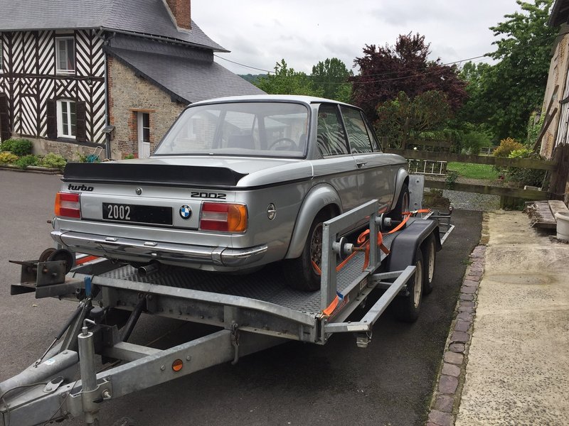

l'auto s'est endormie en 1992 ...
charge à moi de la réveiller ... elle a 11xxx km et le moteur lui n'en a que 500 ...
je reviendrai sur le pourquoi du comment de cet assoupissement plus tard ...
déja photos :-o brute de sortie de grange ou presque ... juste un coup de lavage haute pression ...
la demoiselle dormait dans un garage étanche , et sans lumière extérieure ... du coté de Deauville pour les curieux :lol:
elle n'est pas et n'a pas été à vendre ...
son proprietaire l'avait juste oubliée ... mais maintenant des souvenirs avec son jouet lui reviennent et il la veux :mrgreen:

oui , c'est moi qui vais la réveiller ...
1 déjà nettoyer le réservoir , ou il n'y a plus que de la boue et donc voir son etat interne ...
2 changer la courroie de la pompe d'injection et ses durites
3 faire pisser tous les fluides
4 dégripper les freins ...
5 changer toutes les durites caoutchouc ...
le moteur est "neuf" , il a 500 km , et les fluides mis dedans etait neuf avant son hibernation ...
il tourne libre et sans forcer juste en bougeant l'helice du visco ...
la voiture a été bien stockée , garage sec , pas de lumière , et des températures douces avec peu d'amplitude puisque normande et côtière ...
il n'y a à priori aucune corrosion sur l'auto
