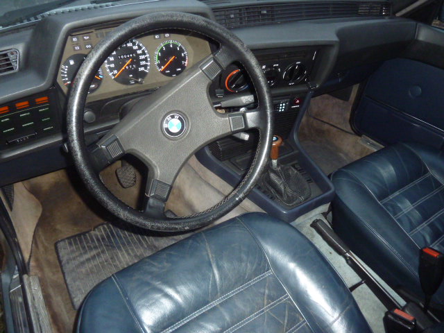

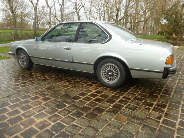

Ca y'est!
Retour Tours-Lyon sans problème.
Ca vibre, ça tire à droite, ça cogne dessous (manque une SB de l'échappement) mais ça roule !
Cedric et Guillaume en ont fait pas mal et il reste de quoi s'occuper!
Pour l'esthetique: moquette à changer, volant à refaire peinture complète à prévoir.
Niveau electrique quelques bricoles à revoir.
Le système de clim à réviser et à remonter
Les étriers de frein à refaire etc etc...

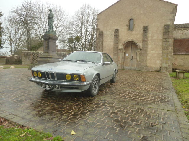

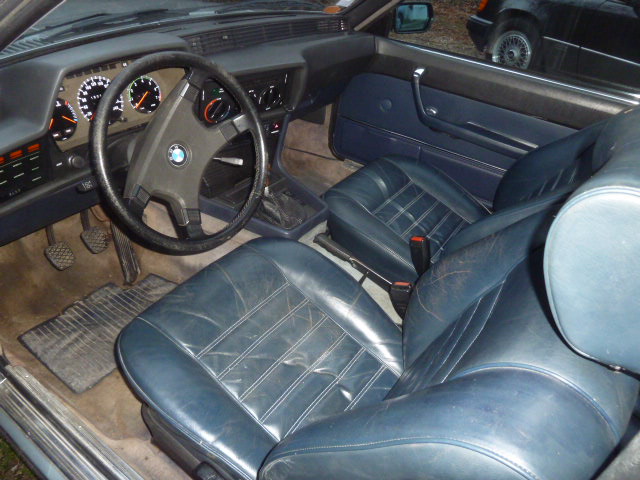

Si les chromes interieurs sont à nouveau impecc grâce à Guillaume on peut voir qu'un coup d'aspirateur ne pourra pas grand chose pour la moquette... A ce propos si vous avez des tuyaux pour une moquette neuve...

Il existe des sortes d'aspirateur "shampoingneur". Tu peux gicler ta moquette avec un savon en mousse et avec l'aspirateur du récupère cette mousse pleine de saletés. Ca peut aider dans un premier temps.

Oui ces shampouineuses c'est bien mais là il y a 35 ans de crasse incrustée, je vais essayer de trouver en neuf, Guillaume m'a donné une piste en Allemagne.

vu que la moquette n'a qu'un élément, il faut tout enlever l'intérieur pour la sortir.
Je l'ai fait sur la mienne et j'ai ensuite bien nettoyé cette moquette avec détergent et nettoyeur HP et j'ai pu le récupérer vu que la qualité est là.
Cette opération m'a permis de découvrir la misère qui se cache dessous (oxydation sous le revêtement insonorisant composé de mousse et de bitume qui part en petits morceaux.)
ça m'a permis de tout reprendre les planchers malades et aussi les cablages électriques qui se trouvent dessous et s'oxydent aussi bien.
Bon courage.
La partie la plus délicate et le démontage de la console centrale avec tous les branchements des commandes d'ouverture de vitres. :idea:
MessagePosté: 05 Fév 2018 11:24
Effectivement c'est pas facile sur ces autos, mais elle est assez fine alors attention de pas la déchirer en la sortant !
Celles de série 1 sont souvent décolorées malheureusement, une fois propres elles sont tout aussi moches :?
Faudrait voir une possibilité de reteindre la moquette, un peu comme celle de la plage arrière d'ailleurs...
