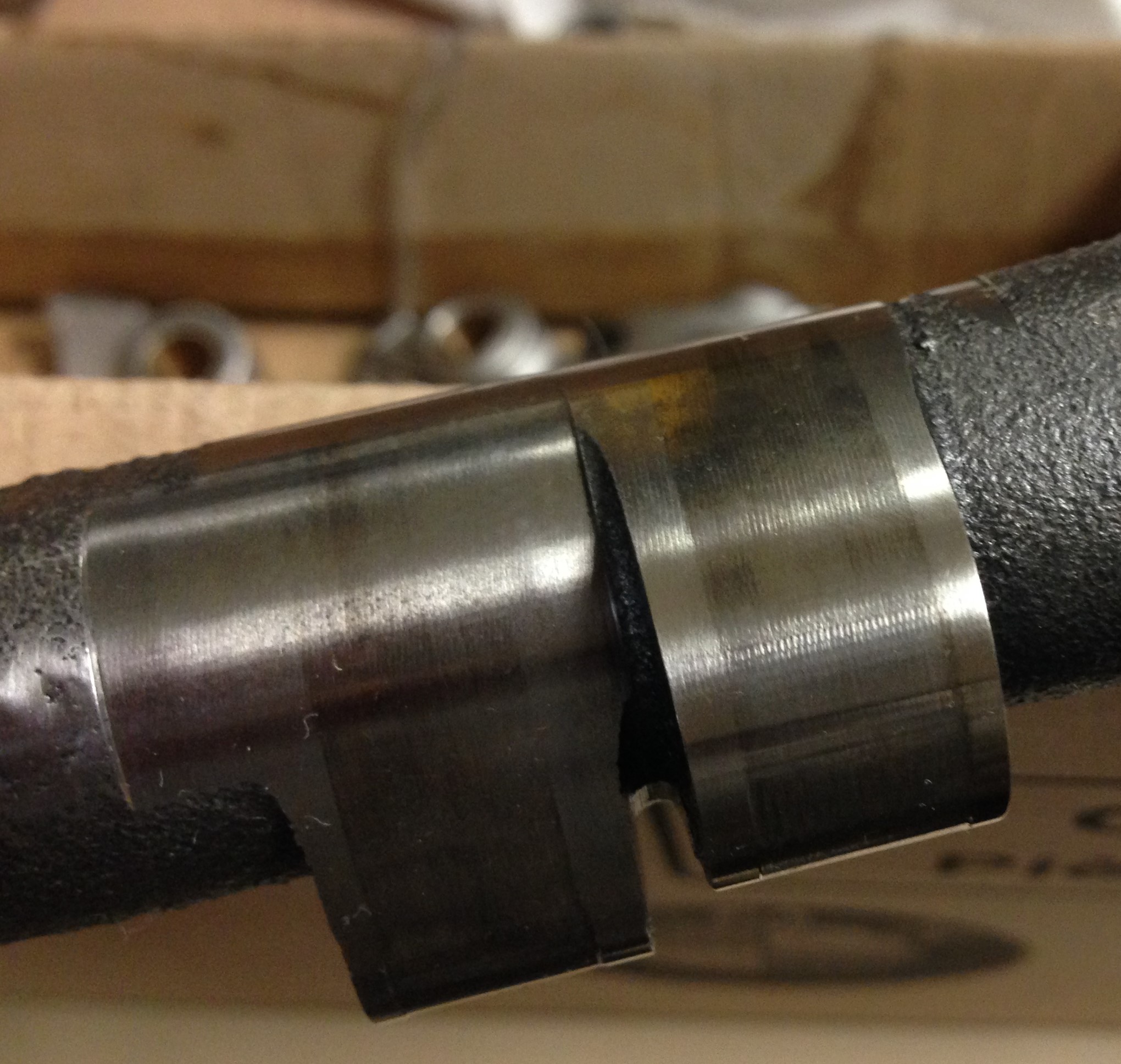

la journée d essai avait bien commencé , j avais trouvé une bonne répartition des freins et je commençais a tourner dans les mêmes temps que les Clio R3 et R4 cup et après avoir parcouru 180 km de circuit j ai entendu un petit bruit de culbuteurs qui ma fait rentrer au stand .
Apres un contrôle des culbuteurs on a constaté une usure prématurée de l arbre a cames , on a donc contrôle la lubrification des culbuteurs sans cache culbuteurs et moteur en route ( pas de problème ça fonctionne ) . je redépose le moteur pour analyse de dureté des pièces.
quelque un a des données de dureté des arbre a cames et culbuteurs ????? je vous met une photo de l usure

Oulà :shock: Je n'ai pas ces données... est-ce que cela peut être dû à des ressorts de soupapes trop durs ?

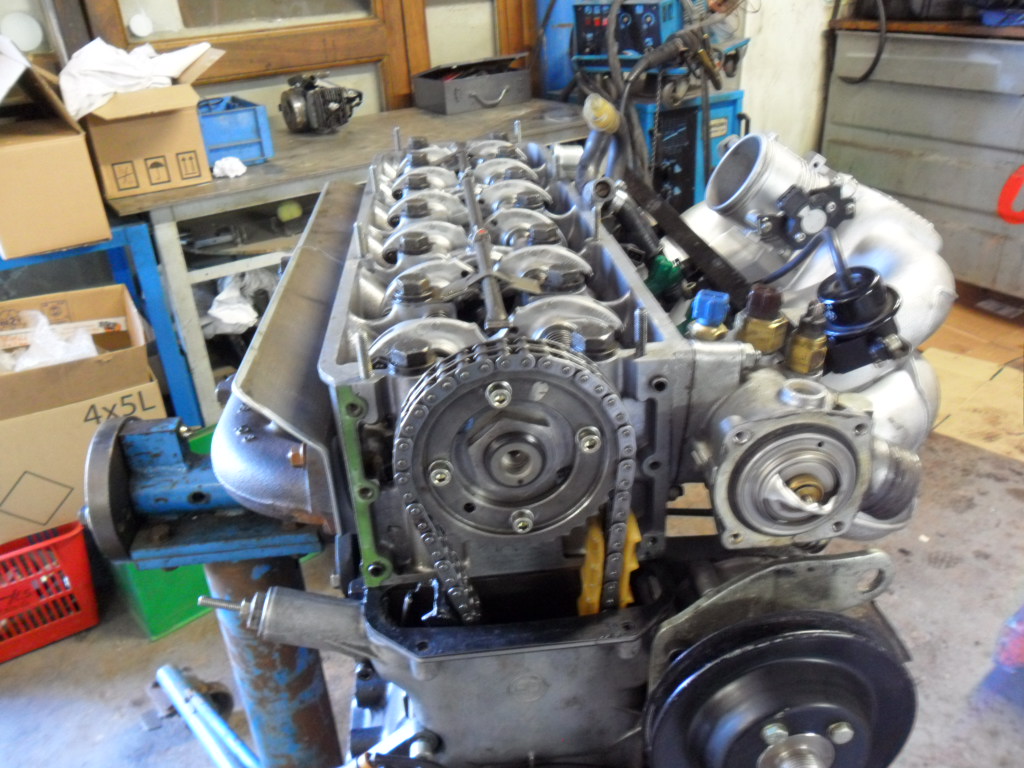

bonjour a tous , me voila toujours dans l attente de mon nouveau arbre a cames de chez catcams (320 degrés ). la première course est le 1 avril ça promet quelques nuits de boulot
car il est annoncé pour le 29 avril !!!!!! heureusement que j ai la niaque et l espoir , le roulage ce fera en live

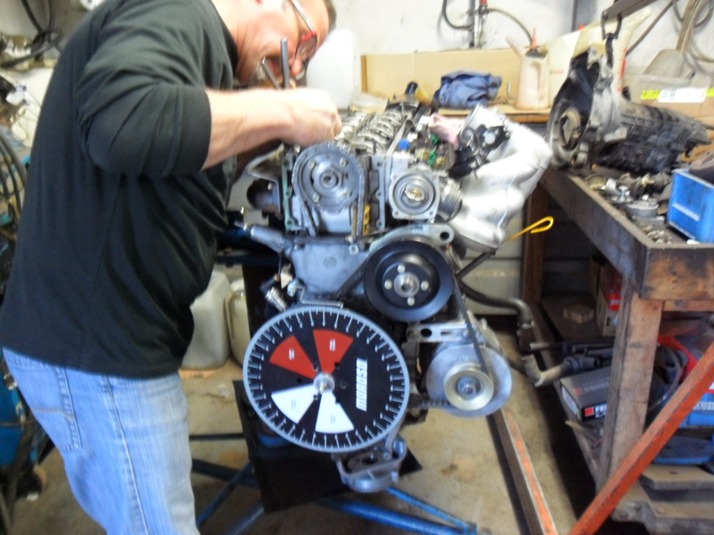

SAM_7944.JPG [ 334.42 Kio | Vu 18557 fois ]

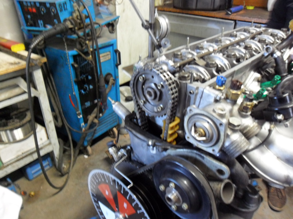

Commentaire: calage de l arbre a cames au petit oignon
SAM_7941.JPG [ 333.87 Kio | Vu 18557 fois ]
Commentaire: montage du nouvel arbre a cames
SAM_7943.JPG [ 346.92 Kio | Vu 18557 fois ]
expliquation : l arbre a cames de chez catcames a un temps d ouverture plus important et au contrôle les soupapes rattrapaient les pistons , retour des pistons chez l usineur pour descendre les empreintes de soupapes de 1 mm dommage je vais encore louper la prochaine course ( bon vaut mieux cela que de torde les soupapes a 7000 tr/mn )

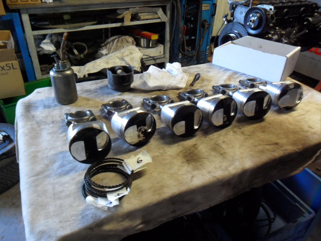

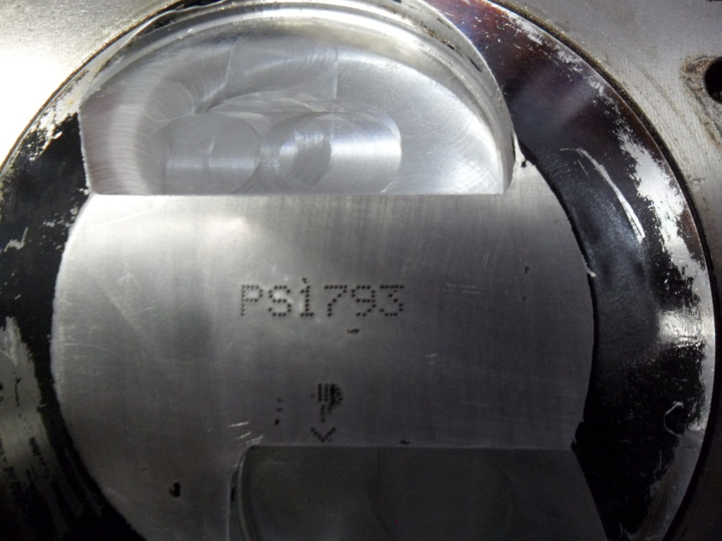

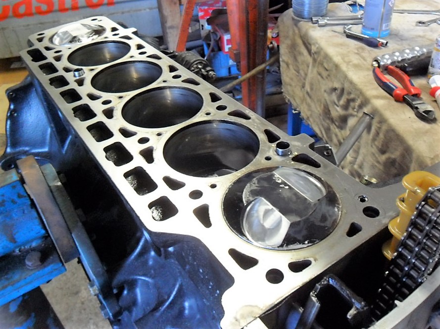

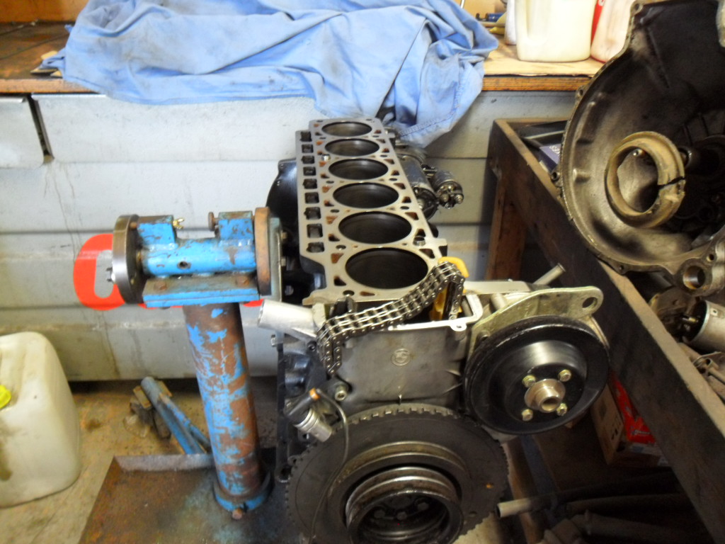

Commentaire: voila le moteur est fermé et lundi contrôle et calage arbre a cames
SAM_7952.JPG [ 345.17 Kio | Vu 18500 fois ]
SAM_7951.JPG [ 311.01 Kio | Vu 18500 fois ]
SAM_7950.JPG [ 267.43 Kio | Vu 18500 fois ]
SAM_7945.JPG [ 340.25 Kio | Vu 18500 fois ]
bon j espère que c est la dernière fois que je démonte mon moteur , on a enlevé 1 mm sur les pistons pour avoir un garde de 1,5 mm de securitée . je perd un peut de rapport volumétrique mais je gagne en fiabilité . je vais repassé mon moteur au banc et reprogrammé ma cartographie et on verra bien ce qu il a dans le ventre ????

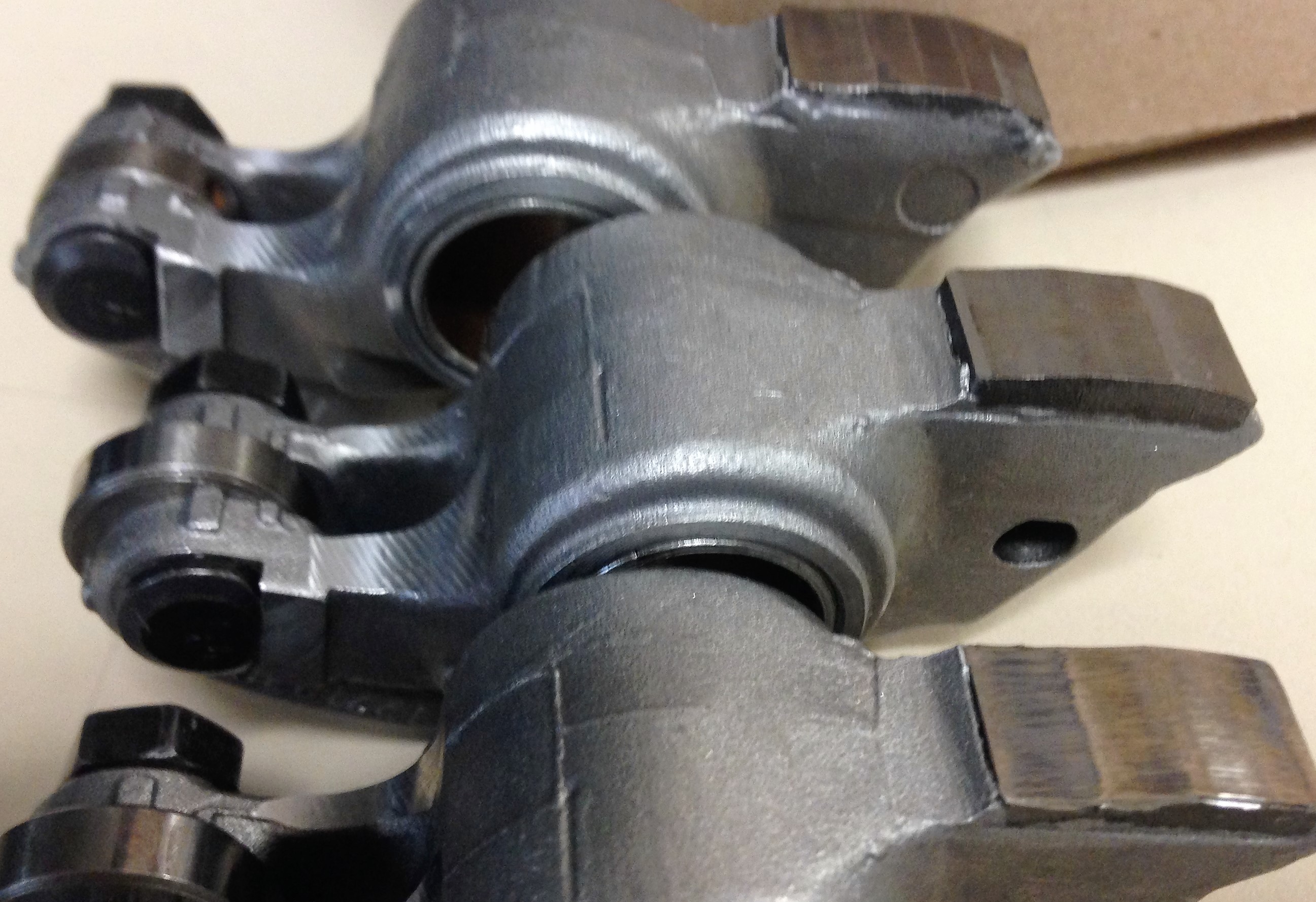

bon il a fini par me cassé deux culbuteurs en montant le regime a 8000 tr/mn sur une grande glisse pour les caméras heureusement dans le dernier tour du tournage
ben c est decidé je commande des culbuteurs acier chez cat-cams
