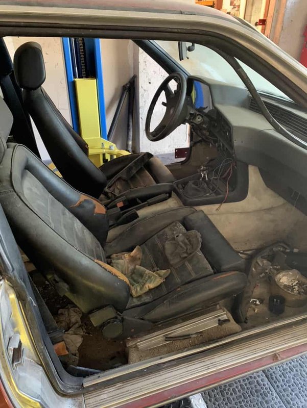

Commentaire: Belle surprise de voir des recaro, mais mort... ainsi que le tableau de bord....

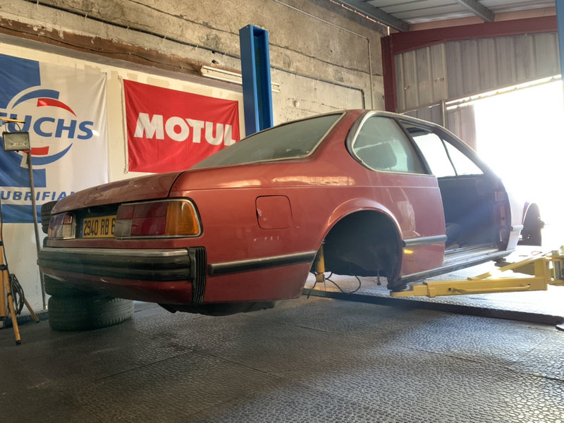

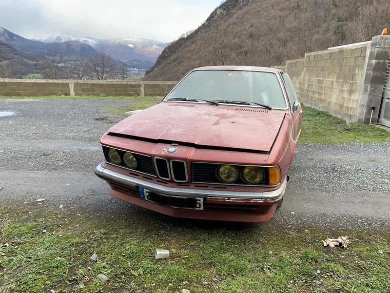

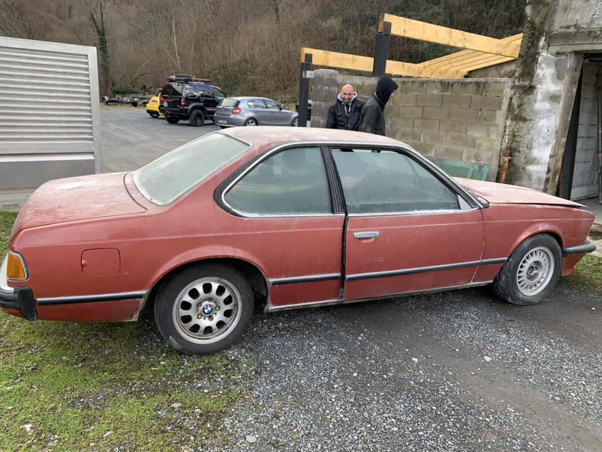

Commentaire: Elle paraît saine aux premier abords mais excessivement sale
80775C76-699C-4867-B4D8-186EEDAA2E93.jpeg [ 108.83 Kio | Vu 17952 fois ]
E9248C7D-6D71-4A24-B206-6A62B5CB9E0B.jpeg [ 101.04 Kio | Vu 17952 fois ]

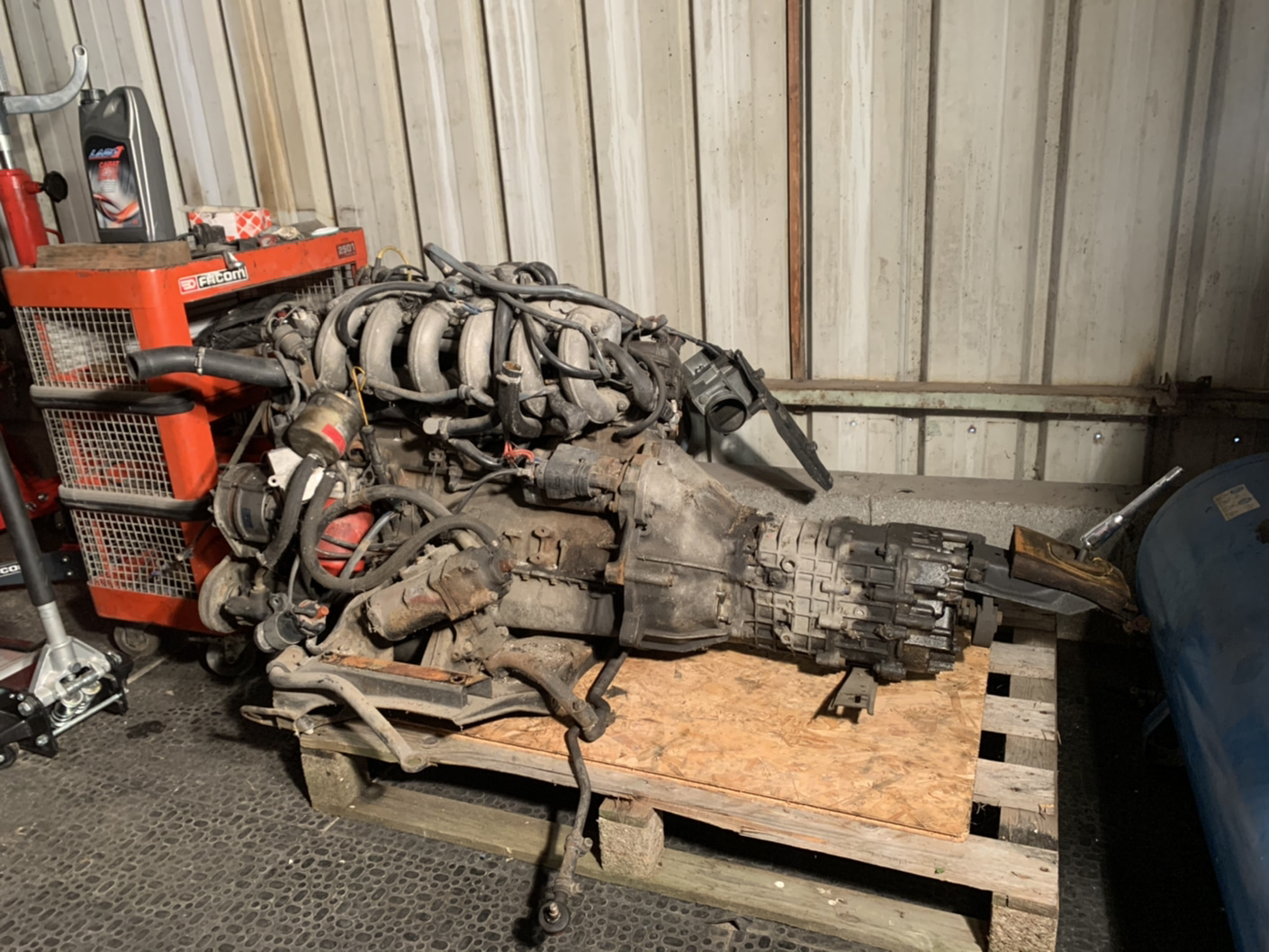

Commentaire: Mon petit 3,5 et sa boîte sport!!!
189965D3-1A74-4623-BCD5-2ABFC64DCEC2.jpeg [ 467.88 Kio | Vu 17812 fois ]

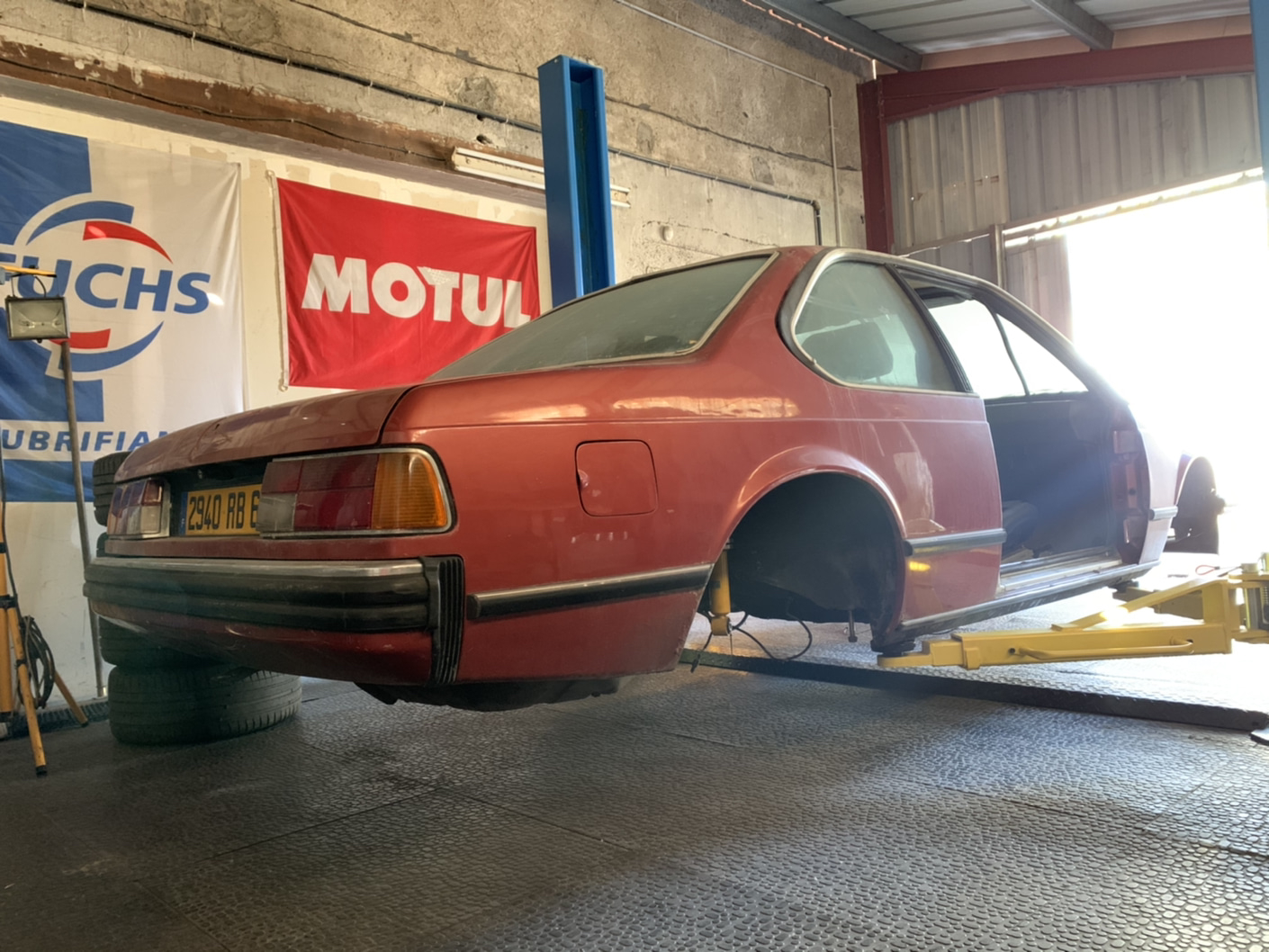

Commentaire: Pas mal rouillé mon plancher conducteur...
3349245F-AACB-4D2D-A748-90D58F3B99C9.jpeg [ 575.16 Kio | Vu 17812 fois ]

Petit Check up de mon intérieur :
Les

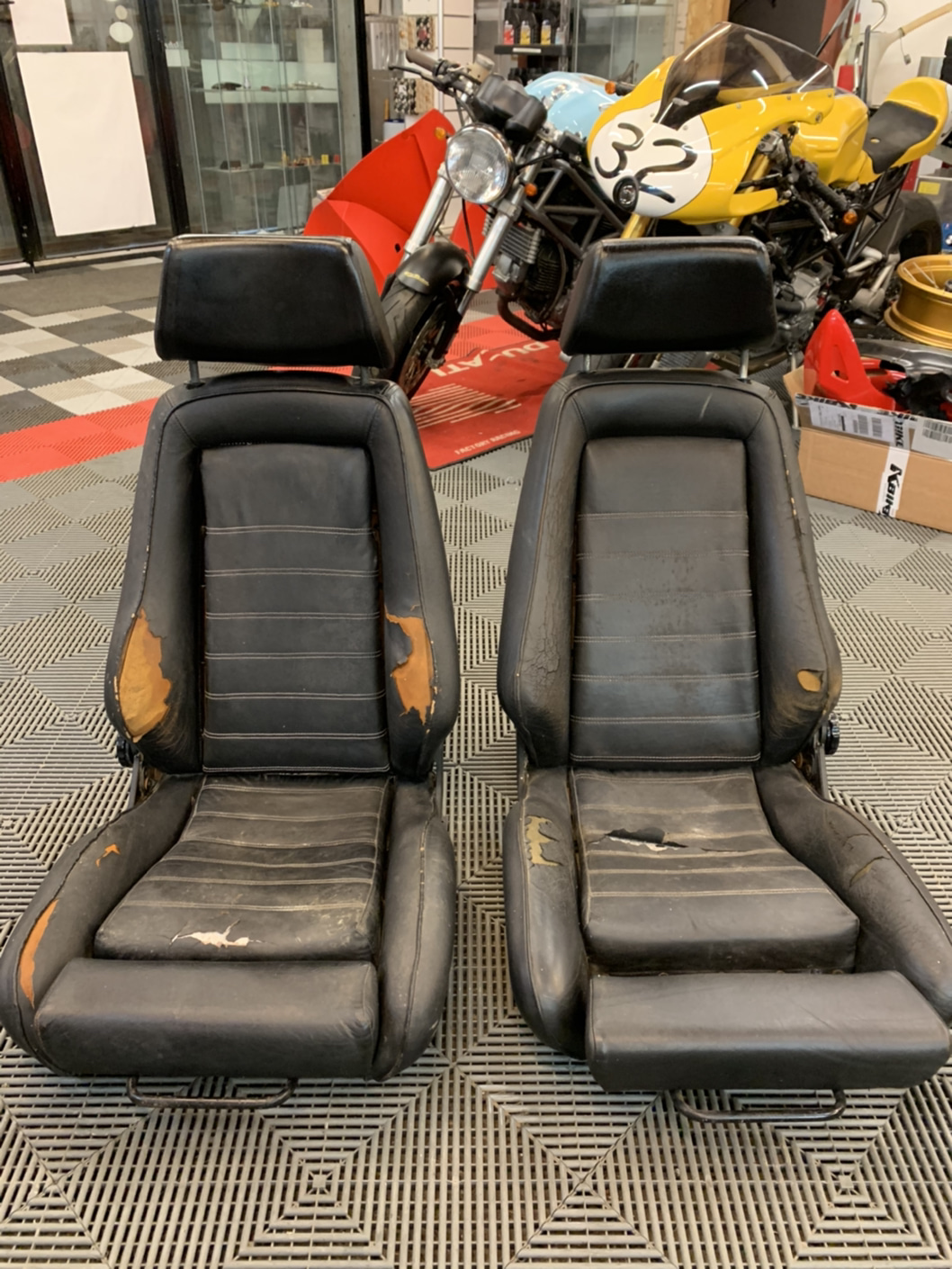

recaro AV sont à refaire, j’ai ma petite idée sur la réfection :D , le tableau de bord est sacrément dégradé. Mon idée est de le recouvrir en cuir, j’ai vu un vendeur en UK eBay, si quelqu’un a un retour là dessus. Est ce qu’il est pas trop pourri pour ça...

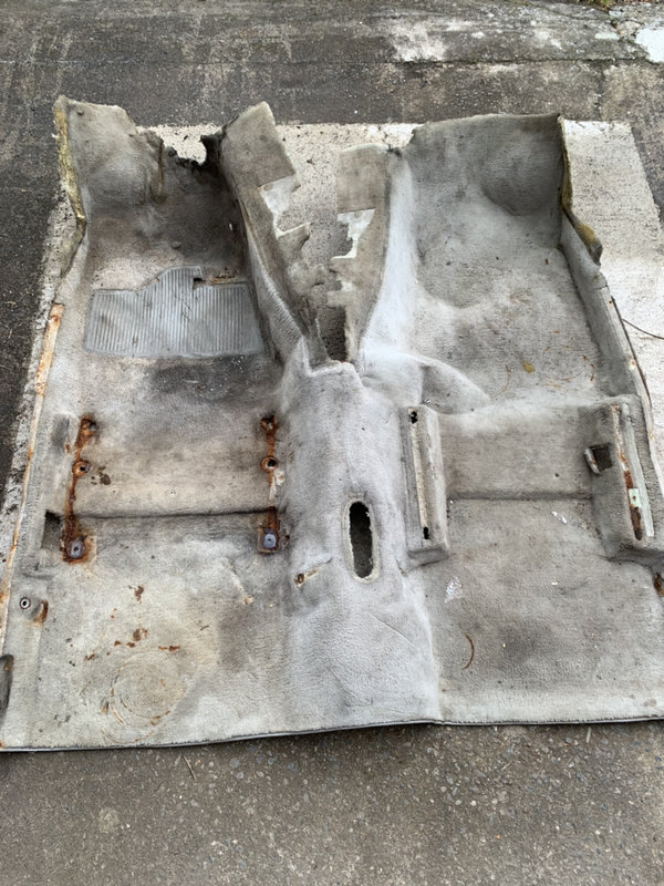

La moquette est limite je ne sais pas trop quoi faire ... la nettoyer ou acheter un set de moquettes neuf aftermarket, si des personnes ici on testé ou on des retours aussi ....
Je suis ouvert à toute proposition si vous avez des pièces à vendre, de toute façon je vais me faire une petite liste de ce qu’il me manque et créer un petit post dans la bonne rubrique :wink:
Commentaire: Aie aie aie degueulasse la moquette!!!
44B5F6C4-8049-4250-B1E6-833532A39D36.jpeg [ 565.1 Kio | Vu 17812 fois ]
E799A504-9CB8-45D7-81DE-B6D318F2F95E.jpeg [ 468.18 Kio | Vu 17812 fois ]

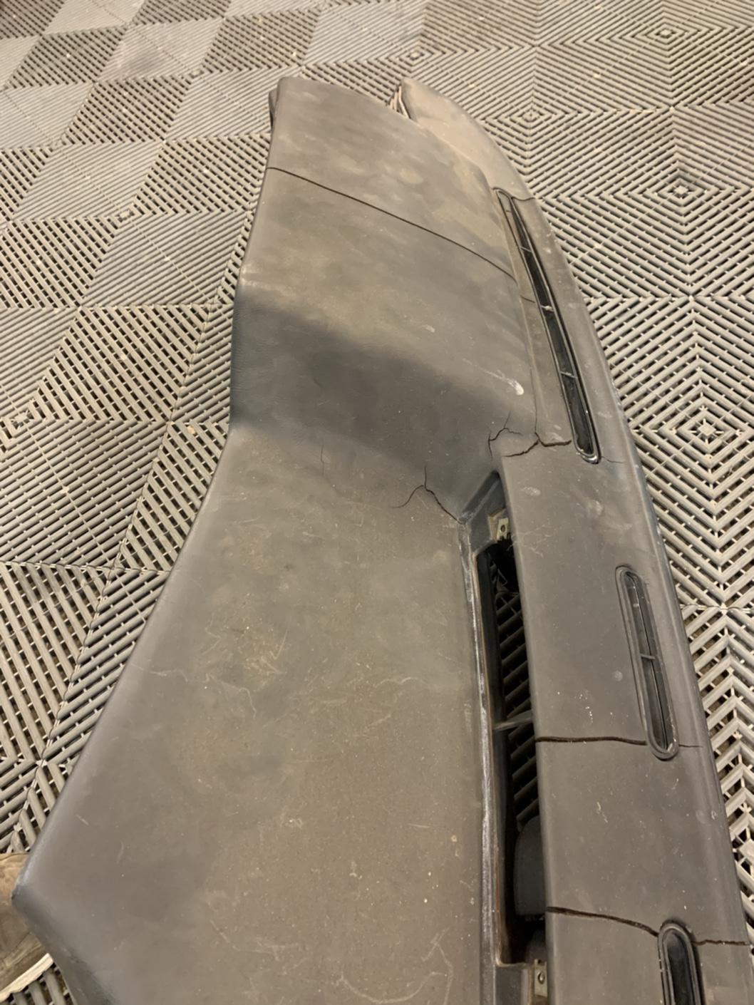

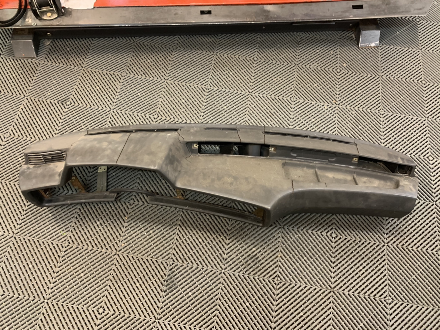

Commentaire: Bien fissuré mon tableau de bord
AA276B38-F378-43BA-825F-C455046D31BA.jpeg [ 681.57 Kio | Vu 17812 fois ]
Commentaire: Je pense les refaire en cuir avec l’assise et le dossier en tissus. Avec des belles coutures en losange
1E0A70D8-BCB4-4A1D-AB68-51D925D52B27.jpeg [ 506.55 Kio | Vu 17812 fois ]

Si ta moquette n'est pas déchirée ou trop usée, tu peux la reteindre. J'avais fait ça sur la M3 :wink:
J'avais trouver la teinture sur ebay de mémoire, les anglais ont plein de produit dans ce genre.
Les moquettes after market sont souvent de très basse qualité (moquette bâtiment). Et en plus elles sont en plusieurs morceaux, ce qui ne facilite pas la pose.

Concernant la moquette si tu peux la récupérer c'est que mieux car sur les phases 1 elle est de super qualité (plus épaisse). Un bon nettoyage, passage vapeur, puis peut être teinte à reprendre
