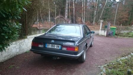

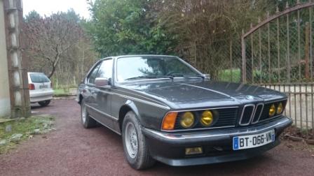

Bonjour à tous!
Avec un peu de retard (suite à ma présentation) je vous présente mon nouveau jouet, une 635csi de 1984 donc une phase 2.
Il s'agit de celle qui était en vente sur Reims, il y a quelques semaines/mois.
En équipement elle possède: le cuir, la clim, l'abs, l'ordinateur de bord, les serrures dégivrantes, l'ouverture centralisée, le toit ouvrant électrique, l'autoradio d'origine avec les 4 hauts parleurs(les 4 hp était apparemment en option), les 4 vitres électriques (apparemment c'est de série), la boite 5 sport inversée et l'autoblocant.
Place aux photos:

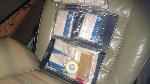

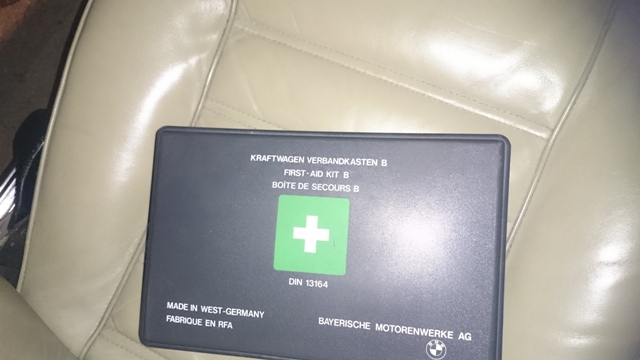

Le petit plus, la trousse de secours complète:
DSC_0006.JPG [ 95.42 Kio | Vu 16101 fois ]
DSC_0008.JPG [ 116.74 Kio | Vu 16101 fois ]

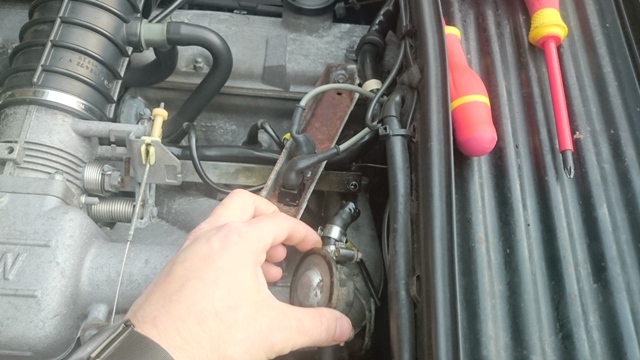

Petite photo de la pièce:

ah ok , chez nous on appel ça le régulateur de pression d'essence :mrgreen:

Ah non il ne faut pas confondre, le régulateur de pression ressemble à la même chose mais se trouve de l'autre côté de la rampe d'injection, toujours au niveau du retour.

Cette pièce joue quand même le rôle de régulateur mais n'en est pas un. Elle permet de lisser les variations de pressions (c'est surtout pour le confort, ça évite les accoups lors des réaccélération)

J'en ai vu deux sur une série 6... une fois démonté, c'est juste... creux...

oui je ne sais pas comment ça fonctionne d'origine le miens est creux aussi. Là je l'ai viré et ne ressent pas de différence. J'en remettrait un quand même car je la conserve d'origine.

Je pencherai pour un accumulateur de pression, ce qui garderait une pression sur la rampe d'injection, ce qui aurait pour effet un meilleur démarrage ou une meilleure réactivité lors des grosses accélération...

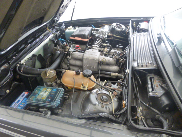

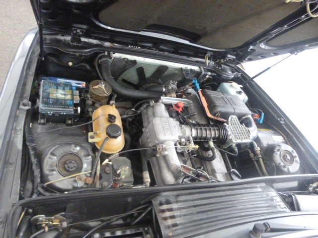

P1090208-1.JPG [ 152 Kio | Vu 16027 fois ]
P1090209.JPG [ 146.5 Kio | Vu 16027 fois ]
P1090210.JPG [ 149.5 Kio | Vu 16027 fois ]
MessagePosté: 14 Déc 2015 21:50
Inscription: 02 Nov 2015
Messages: 118
Localisation: Ruaudin

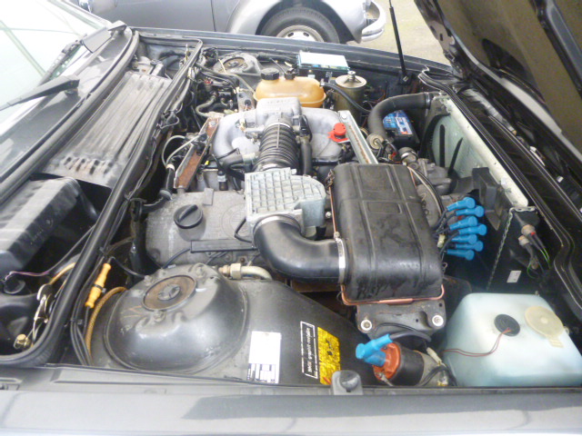

J'avais pas encore mis de photos du moteur. :oops:

- La photo d'un six cylindres en lignes E24 est toujours... ouaw... ... ... beau, tout simplement :-o

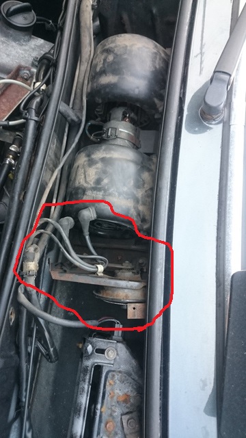

Sinon aujourd'hui, j'avais du temps donc lavage complet de mamie et graissage portière, toit ouvrant et essuies glaces. J'ai démonté l'odb pour le réparer prochainement. J'avais aussi un problème avec mes essuies glaces uniquement en mode intermittent: ils fonctionnent par accoups et je me suis rendu compte que le relais faisait "mitraillette" donc le problème doit peut-être venir du comodo.
Sinon la voiture avait une alarmes avant (pas d'origine)mais je me demande si la sirène entourée sur la photo est d'origine ou non (elle était déjà débranchée)
DSC_0012.JPG [ 104.45 Kio | Vu 15919 fois ]
Si vous pouvez m'apporter la réponse ce serait cool.
