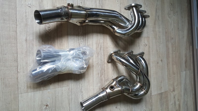

- Et pour le collecteur, que nous réserves-tu ? :?:
- :D
MessagePosté: 04 Avr 2016 18:57
Y a une commande groupée je crois :lol:
MessagePosté: 04 Avr 2016 19:01
C'est peut-être l'occasion de faire quelque chose sur la culasse ? :D
Bof non, le Sharkfest est trop près et je me suis toujours dit que ce moteur serait provisoire... On verra plus tard :wink:
MessagePosté: 04 Avr 2016 19:55
Inscription: 30 Oct 2015
Localisation: catalogne
- :D[/quote]
si la question est pour moi , ce seras ca :
20151023_155212.jpg [ 103.37 Kio | Vu 14750 fois ]

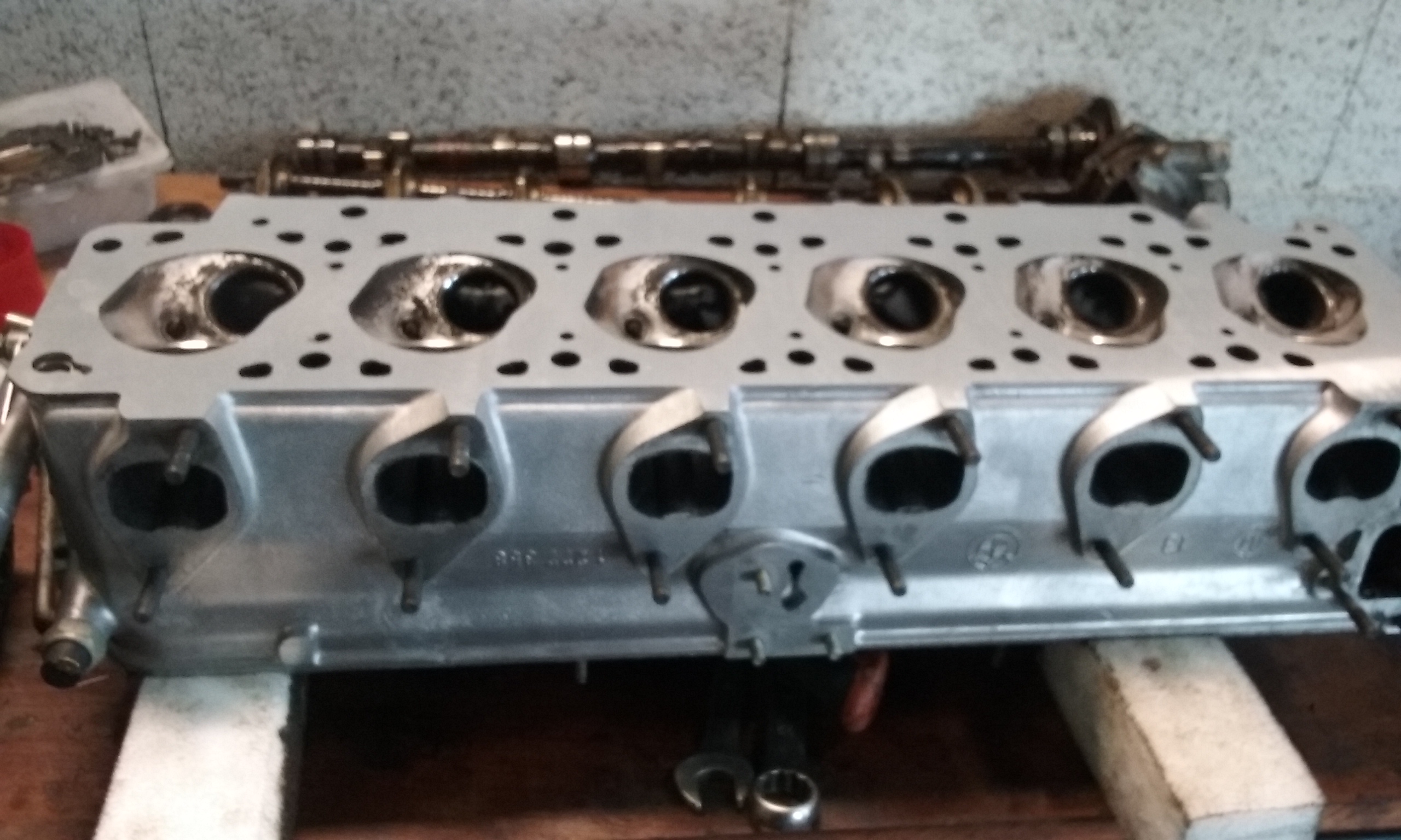

MessagePosté: 10 Avr 2016 21:22
De mon côté plus qu'à attendre le retour de la culasse...
Tout est trié en attendant le remontage 8)
MessagePosté: 25 Avr 2016 09:25
Culasse récupérée et rhabillée...
Ça devient chaud, j'espère que tout va bien se passer :-o
