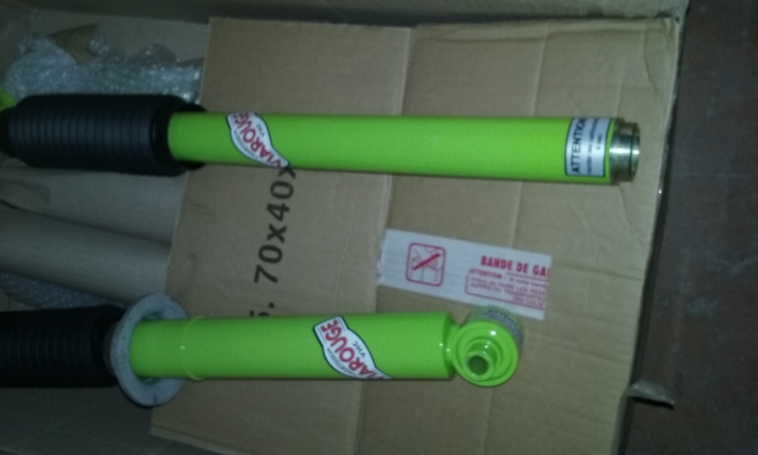

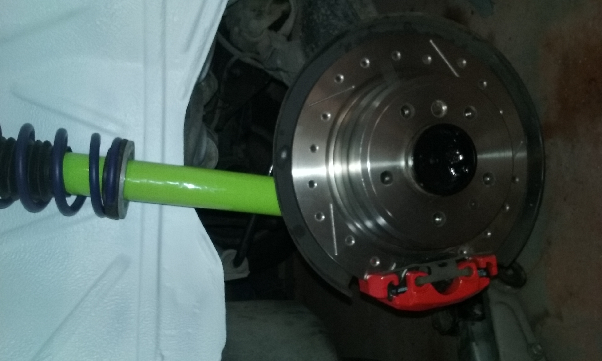

moi j'ai un probleme de hauteur de caisse a l'AR , elle est trop haute de 4 ou 5 cm , pffff
j'ai des ressorts H&R - 3,5 avec des amortos viarouges retarés

On a tous le même problème, surtout vidé. L'arrière est trop haut, je pense qu'il faut faire comme sur les fofo ricain, faire faire par un tourneur une encoche pour abaisser la bague sur bilstein ou comme pour toi, un bourelet plus bas

Je suis interpellé par ton montage Jack66. Pour avoir eu des Viarouge retarés il y a longtemps sur une ZX (tarage "reconnaissance de rallye sur route ouverte..."), j'en ai gardé un souvenir extraordinaire ! Bien plus efficace et moins cher que des Koni ou Bilstein. Cela m'avait traversé l'esprit au moment d'équiper ma 6....
Si ça n'est pas indiscret, combien ça coute les 4 pour une e24 et en est tu content ? Peut tu nous décrire tes sensations ?
alors pour le moment je peut pas te donner de retour sur les sensations , ma 635 est encore en cours de montage !!!
pour ce qui est des Viarouges , il ma fait a ma demande ( a la carte ) du retarage pour une utilisation rallye , pour 250 cv , et pour 1100 kgs
le prix des 4 : 1300 euros
