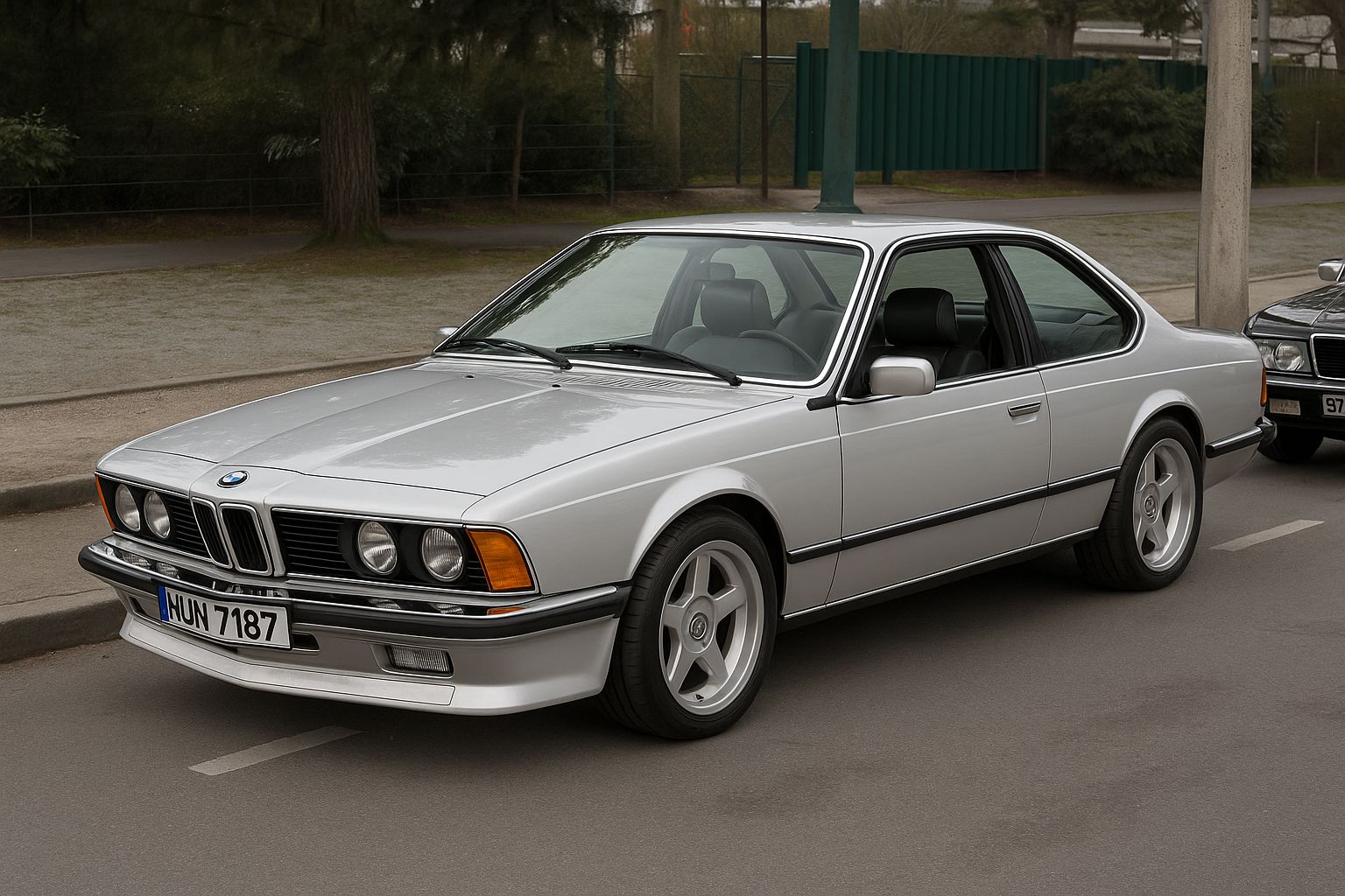

Ma référence : une photo postée par Wolf
J'hésite sur le Lachssilber, j'ai peur que ce soit trop commun :oops: :oops: :oops:
MessagePosté: 20 Mai 2025 15:05
Là c'est très subjectif. Perso je préfère les 6 sombres aux claires. Le Polaris et son descendant Lachsilber n'est pas ce que je préfère. Pourtant j'aime le blanc surtout en phase 3. Sur la photo c'est du noir ou diamondschwartz ?
En tout cas avec des jantes telles que tu as désormais, je trouve qu'une couleur comme le diamondschwarz serait parfaite. Ca ressort par contraste sur la photo que tu montres.
Mais tu trouveras quelqu'un qui te dira le contraire. Essaie de faire des montages photos pour voir ce que ça donne...
tu rentres la photo de wolf ou la tienne dans l'ia et tu demandes la retouche en polaris. Bon il a un peu retouché les jantes ! ^^
