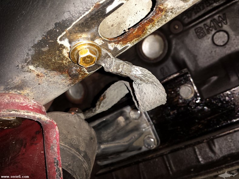

Pour Yaggy mes connexions sur la prise ronde C101 étaient correctes, c'était juste le signal qui n'était pas envoyé et c'est la fameuse petite prise dans la boîte à gants à côté du boîtier qui était mal connectée (C103). Je pense l'avoir bien connecté au moins une fois parce que j'avais tâtonné, mais... il manquait un élément essentiel : la tresse de masse entre le moteur et la caisse !
Sans cette tresse le moteur fait un ou deux tours péniblement et ne se lance pas, mais avec elle, ça à pété direct :pouce:

La tresse de masse :roll:
Flap pour bien dégager la saleté, fixation de la tresse (origine E28) et un petit coup d'Owatrol avant l'antigravillon pour finir le tout.

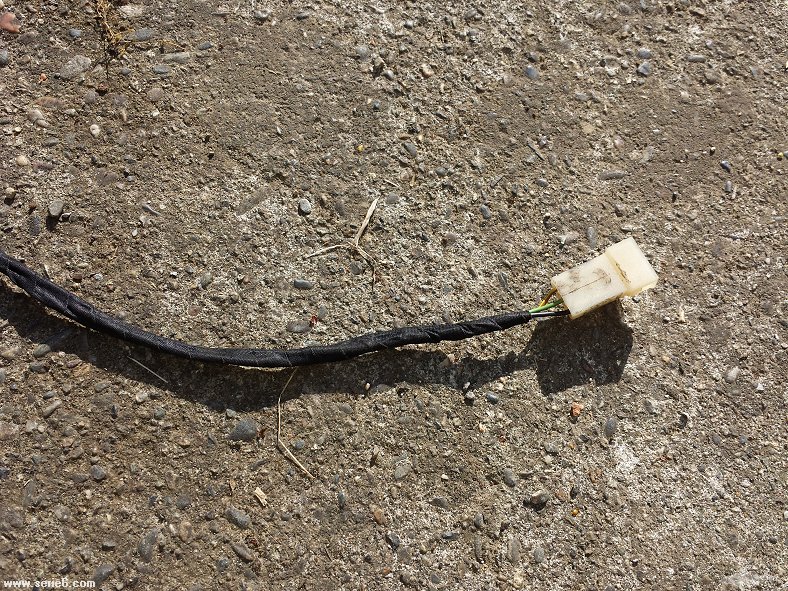

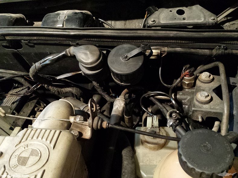

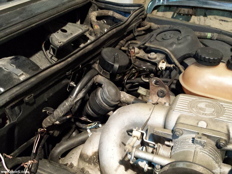

Je commence donc à refaire les connexions au propre : le bout de connexion à côté du boîtier...

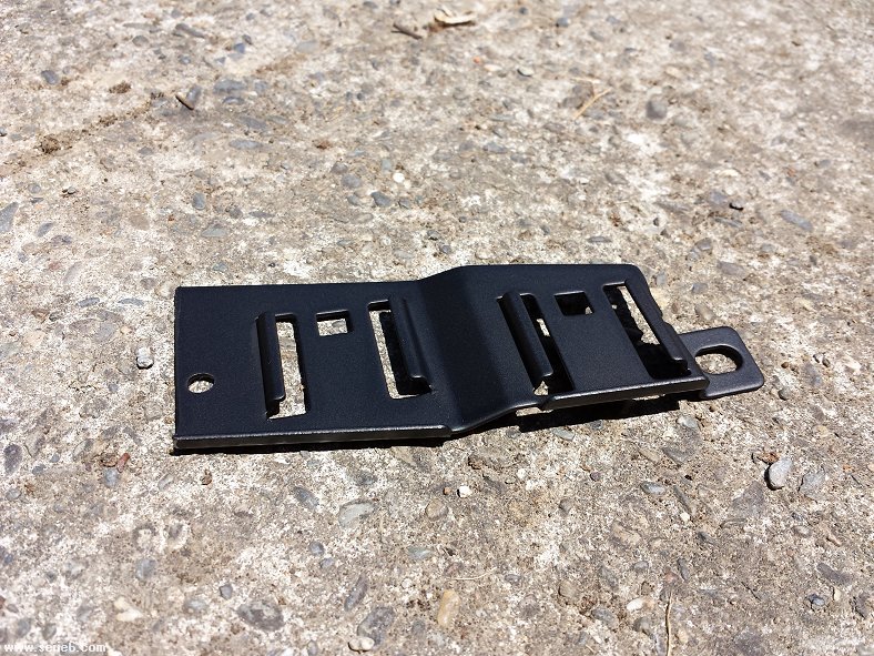

Découpe et mise en peinture du support E34 des prises diag et moteur
Pour que ce soit le plus propre possible, je décide de le placer contre le tablier comme sur les E30, E34... Après avoir soudé chaque fil bout à bout avec de la gaine thermo le tout enroulé au propre dans la gaine tissu :pouce:
Une fois les deux connecteurs placés ça fait quand même super propre je trouve. Je veux surtout pas avoir des fils qui pendouillent de partout !
Il me manque à raccorder encore deux fils et à couper et cacher le reste du faisceau.
