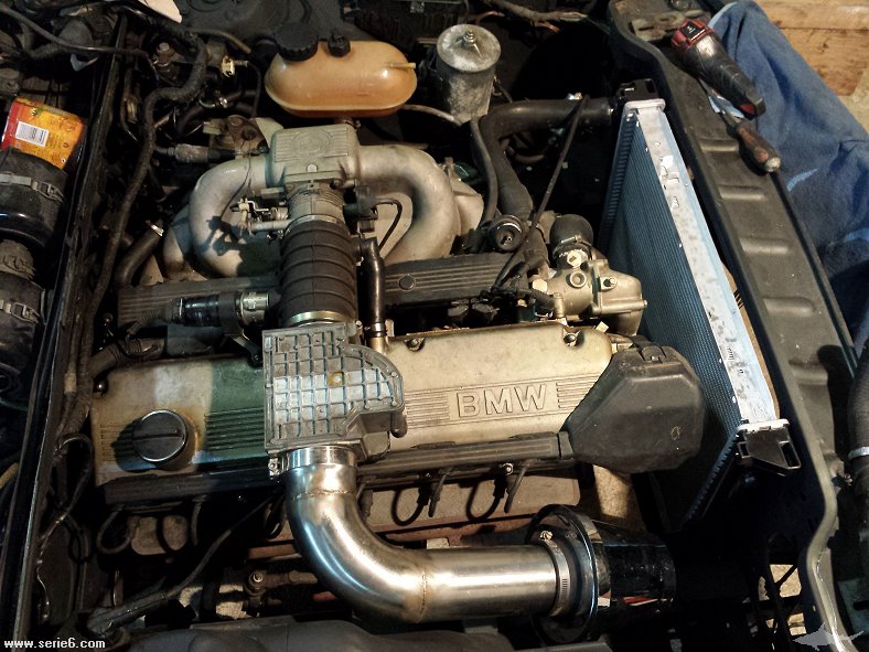

Sur certains sujets où il faut adapter je ne vais pas aussi vite que pour remonter du spécifique E24. En plus je nettoie, je passe la visserie à la brosse et à l'Owatrol pour que ça reste propre.

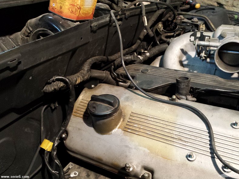

Ce matin quelques avancements :

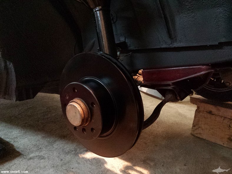

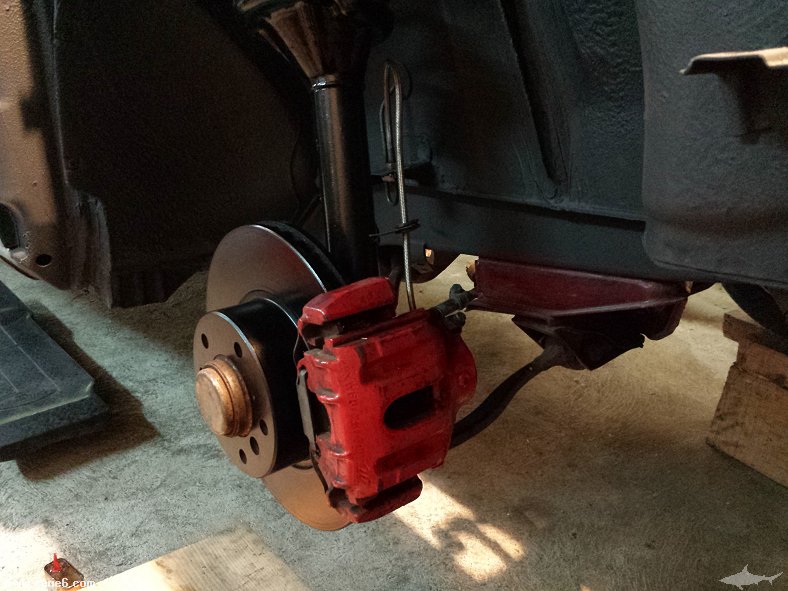

Le freinage avant, fait !

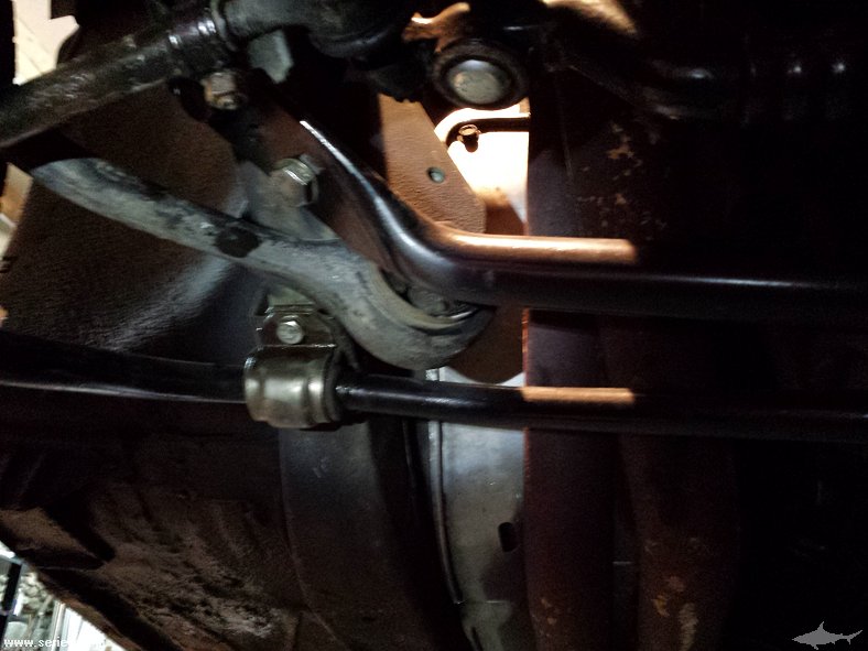

Barre stab et anti-rapprochement inférieure, fait !

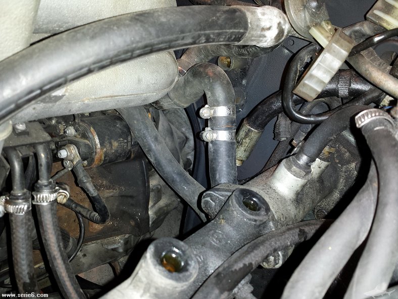

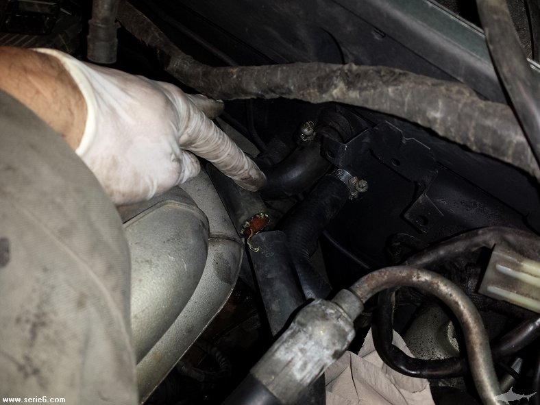

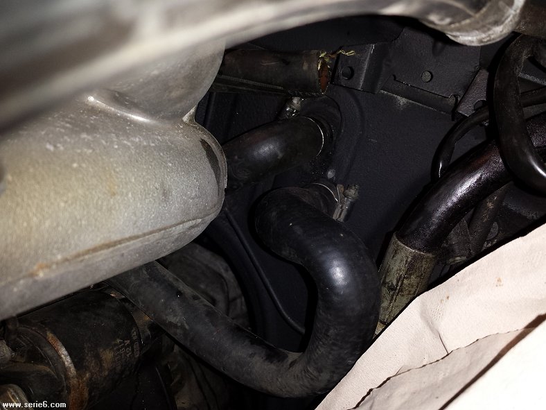

Durites de chauffage : compatibles en diamètre et peu de bidouilles pour adapter le vase d'expansion 8)
Comme j'ai viré le bocal de liquide de freins pour le nettoyer et couper la durite de départ de l'émetteur d'embrayage y'a de la place pour bosser, j'en profiterai cet aprem pour y fixer aussi les "+" pour la batterie et pour le bout de faisceau E34 qui nécessite aussi un positif.
Avant :
Après :
Découpe du tube de vase d'expansion de E34 (qui est derrière le moteur) et présentation du tube d'origine : mêmes diamètres à 2mm près... La connexion est OK, côté refroidissement il reste à fixer le radiateur.

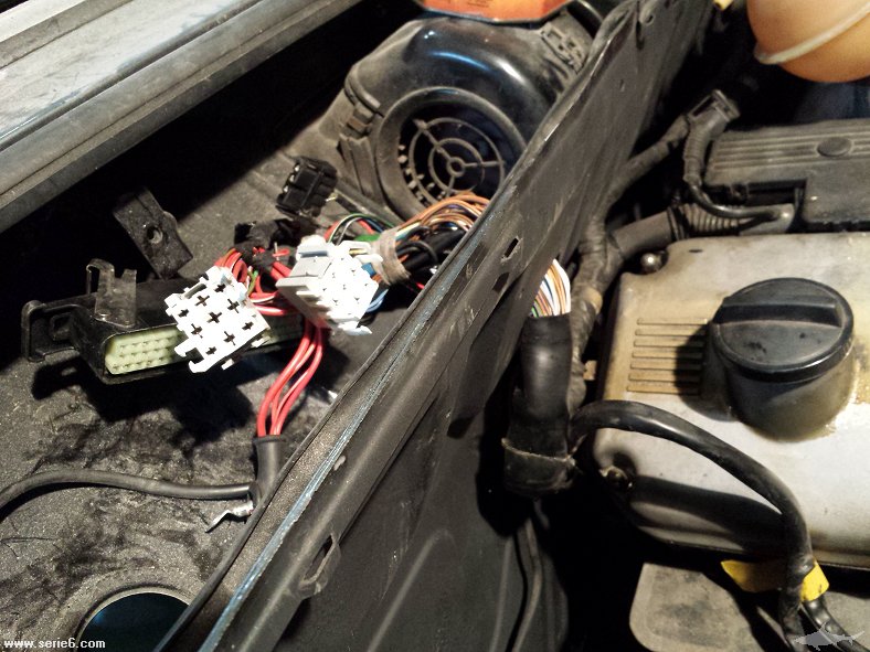

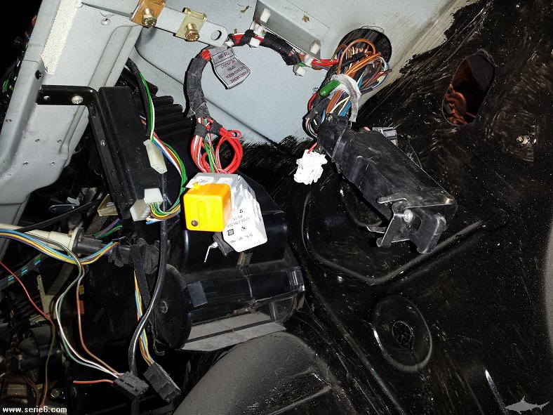

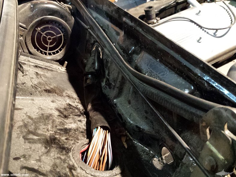

Ensuite passage du faisceau électrique moteur... Et ça passe !
Côté habitacle je ne pourrai pas le fixer comme à l'origine, il manquera 10cm de faisceau. Je ferai une platine pour le Motronic. Au-dessus de la prise Motronic on distingue deux ou trois gros fils rouges que je vais devoir alimenter depuis le + du démarreur. Le genre de chose qui ne se fait pas à la légère, faut réfléchir, chercher dans le stock un fils compatible... C'est la partie intéressante je trouve 8)
La partie à protéger, elle est soumise aux intempéries...
Côté moteur ça fait très propre, les fils qui pendouillent sont des masses que je vais visser sur le tablier, et aussi la bobine qui va retrouver un nouvel emplacement...

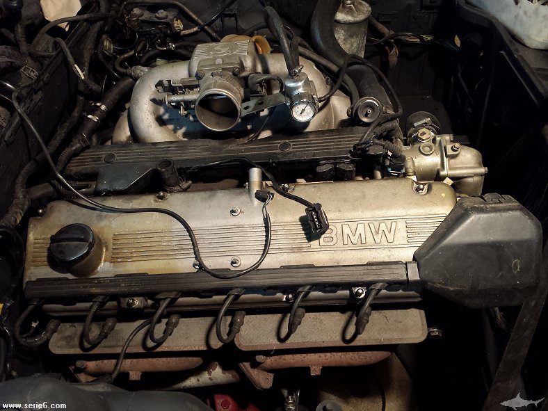

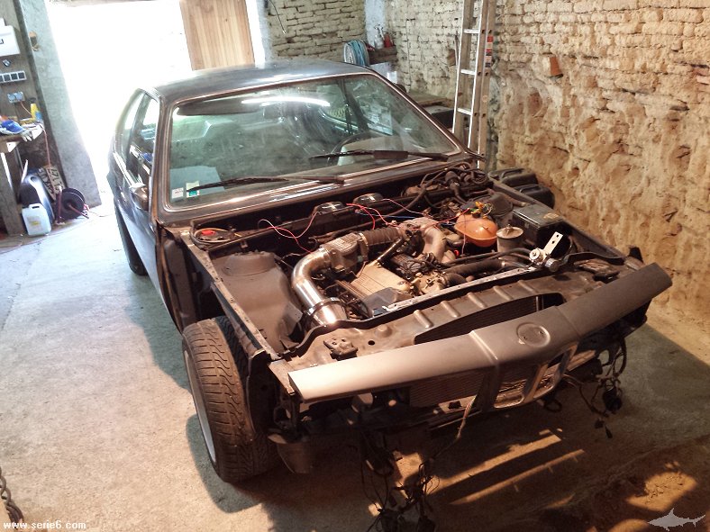

Mais j'ai encore bien avancé :
Remontage des bougies, de la rampe d’allumage

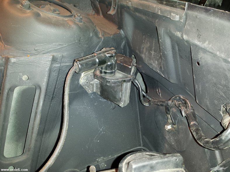

Choix de l'emplacement de la bobine et fixation (perçage du compartiment moteur et visserie inox)
Autre vue... (perçage aussi pour fixer les deux masses E34)

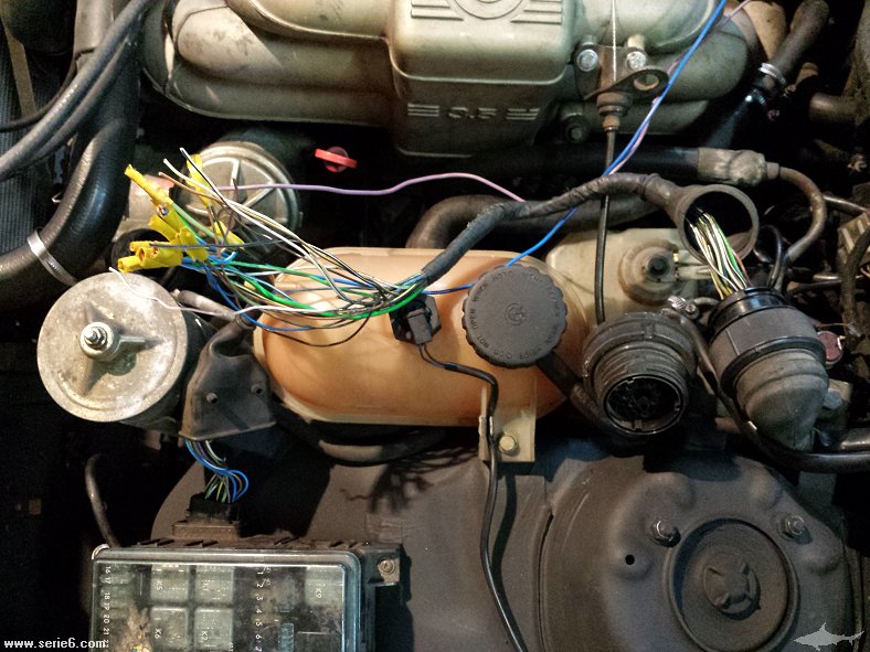

Remontage du débitmètre, actuateur, diverses durites...

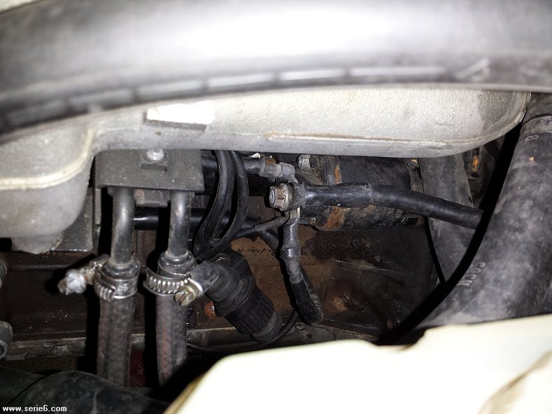

Solution pour amener un "+" vers le Motronic : utilisation d'un câble de batterie !
J'ai coupé ce qui ne servait à rien, et fixé les deux gros fils rouges.
Le tout protégé par le tissu adhésif pour refaire les faisceaux, c'est vraiment très malléable et ça donne une rendu vraiment super ! Le boitier tient parfaitement en travers... Il est aussi tordu que moi celui-là :lol:
Comme c'est un câble de batterie, il se positionne idéalement sur le démarreur, avec le câble d'origine et le faisceau moteur, y'a trois cosses sur ce "+" démarreur.

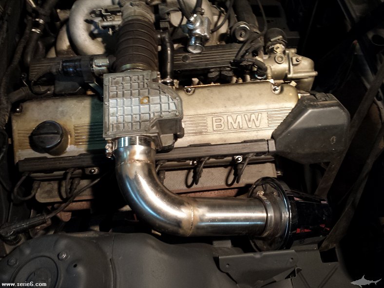

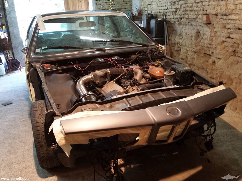

Vue générale du moteur, il me reste à fixer le radiateur, j'ai recoupé les durites de refroidissement d'E34 vers le radiateur et tout s'emmanche parfaitement.
Y'a pas la place pour mettre un visco alors je vais mettre le ventilo électrique, mais je dois adapter et faire un petit châssis en métal pour l'accueillir, je vais voir si je peux pas adapter le ventilo sur le châssis du ventilo de clim d'origine. Ensuite j'ai encore tout le câblage à faire pour adapter le faisceau E34 à la prise C101 de la boîte à fusibles de E24, mettre de l'huile, de l'eau...
Et vroum ! :king:

Sharknose> quand tu compares sur la photo ci-dessous les freins avants e32 et M5, ce sont bien les freins e32 qui sont à droite et qui sont les plus gros ?
MessagePosté: 25 Mai 2014 22:27
Messages: 10888
Les étriers sont les mêmes, gauche et droite :mrgreen: Et si j'ai parlé de 750 E32 et M5 E34 c'est parce qu'à l'avant ce sont les mêmes ! (avec leurs disques). Par contre à l'arrière, si les étriers sont les mêmes, les disques sont différents, l'un a un bol plus prononcé que l'autre, j'en avais déjà parlé dans le topic de Lulu...

Résultat : grosse gueule de bois aujourd'hui, pas fait grand chose... Juste assemblé le faisceau électrique, et au moment de tenter le démarrage : pas de batterie :saoul1:
Après une charge partielle, pas d'étincelle, ça démarre pas ! Demain j'ai l'a journée pour voir de quoi il retourne, parce qu'en soirée on va s'occuper de l'apprêt ! J'espère vraiment que je vais trouver ce qui cloche parce qu'il ne me reste plus trop de temps :?

Sinon elle pète pas, faut que je démonte le morceau de faisceau et que je vérifie les connexions. J'entends bien la pompe débiter mais j'ai pas l'étincelle à la bougie, je dois vérifier ça en priorité...
En plus le multimètre a lâché, faut que j'en trouve un autre pour faire les vérifications dans l'ordre.

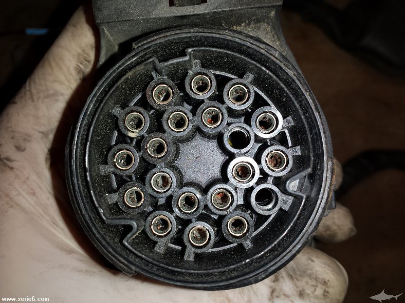

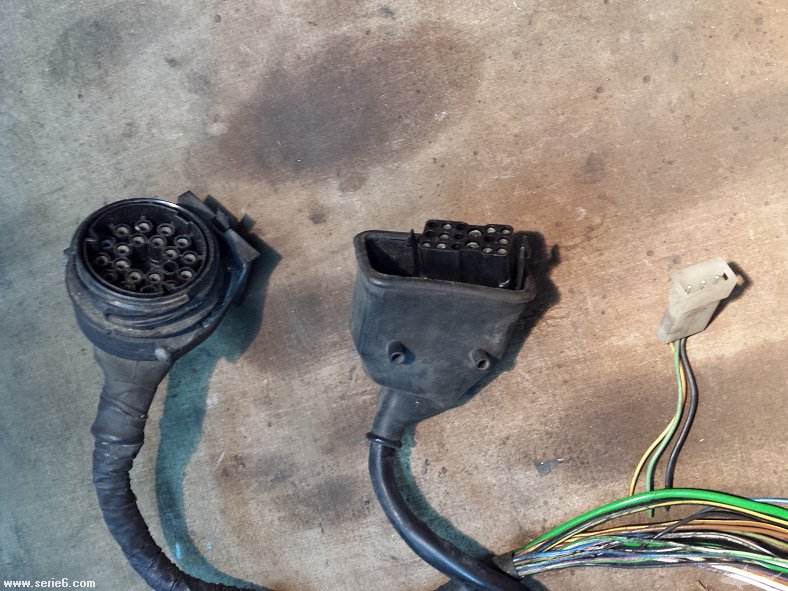

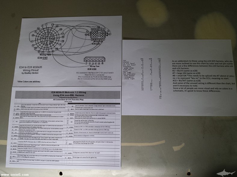

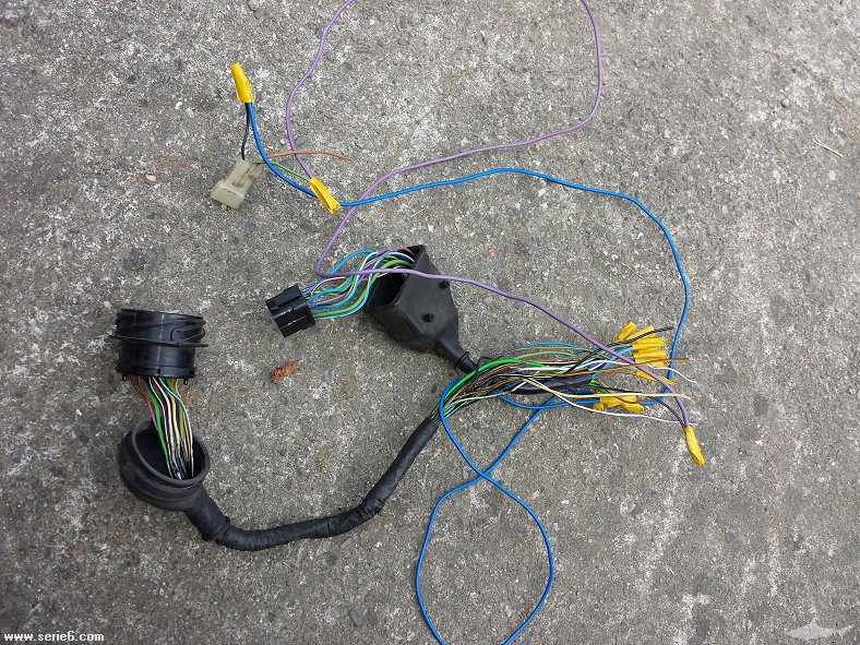

Quelques infos sur la partie électrique et sur ce qu'on va faire demain après-midi !
Impression des plans de câblage E34-E28 (comme Yaggy était en L-Jet et qu'il s'agit de convertir du Motronic en L-Jet ça semble le plus approprié)
La grosse prise ronde des E34, la fiche du boîtier de fusibles de E28/E24 et à droite la petite fiche juste à côté de la prise du boîtier au-dessus de la boîte à gants.
Détail de la prise ronde (pour relever les n° des cosses)
Réalisation du faisceau rapidement pour les tests, ensuite tout sera soudé et mis dans des gaines thermo.
Le tout connecté à Yaggy... Mais sans succès :?

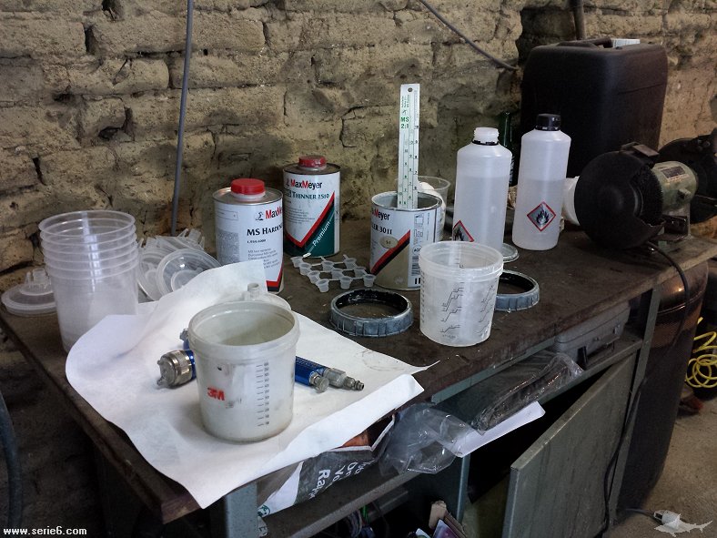

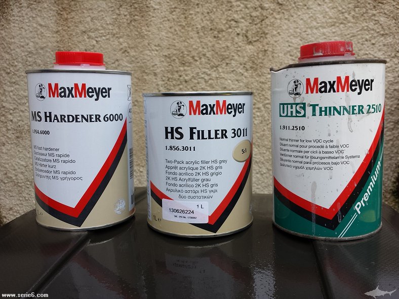

Pour terminer on a acheté ce qui sera utilisé demain pour la mise en apprêt des zones refaites :

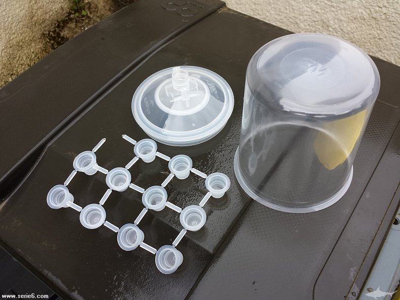

Que des produits de pro : durcisseur, apprêt et diluant Max Meyer
Des bocaux jetables qui s'adaptent sur les pistolets à peinture de pros (pour pas s'emm... à les nettoyer :mrgreen: )

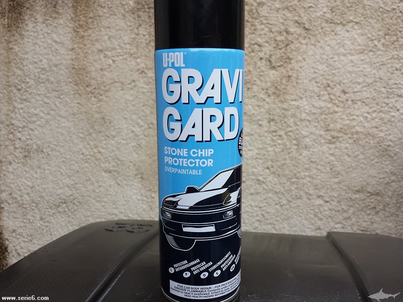

Et l'antigravillon que j'ai appliqué dans les passages de roues, dans le compartiment moteur... J'en mettrai aussi à l'intérieur des ailes tant qu'à faire ! Belle finition, et ça sèche assez vite.
Facture de ces produits : durcisseur, apprêt et 2 bombes anti-gravillon : 95€ TTC chez un revendeur spécialisé.

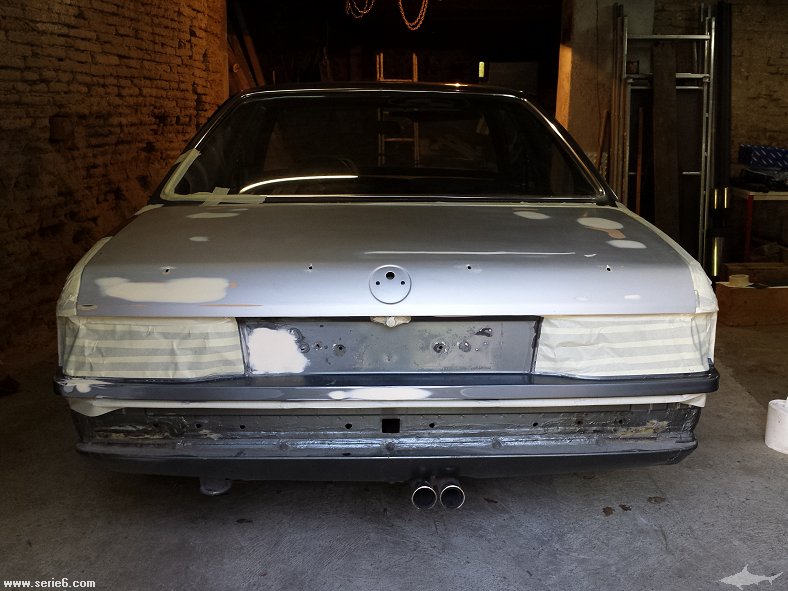

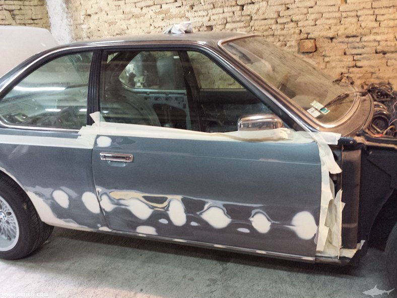

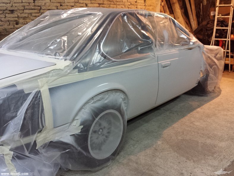

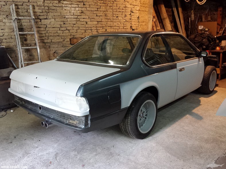

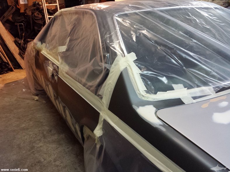

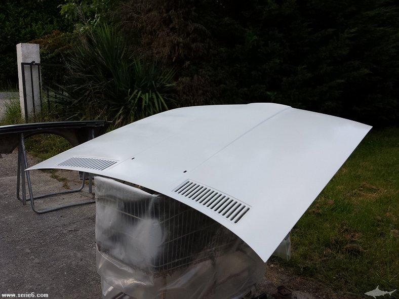

Journée apprêt, super important pour que Yaggy soit bien protégée !
Dépoussiérage et disposition des éléments en attente du professionnel...
Mon rôle : passer les éléments au Scotch Brite et au diluant ultra puissant pour bien dégraisser.
Pendant ce temps mon pote commence à masquer...
Son chien, lui s'en tape royalement :mrgreen:

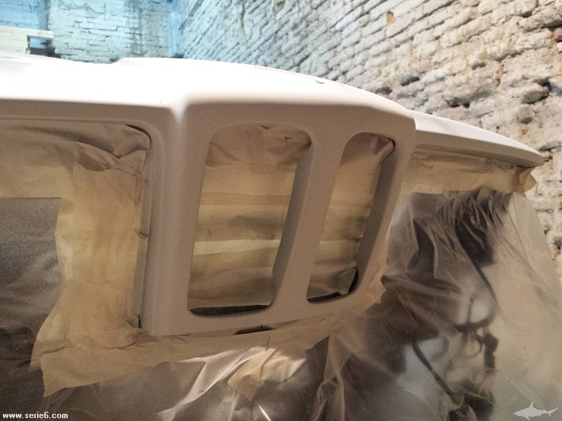

Masquage encore et toujours... On a pas lésiné sur le ruban : 150 mètres en tout !

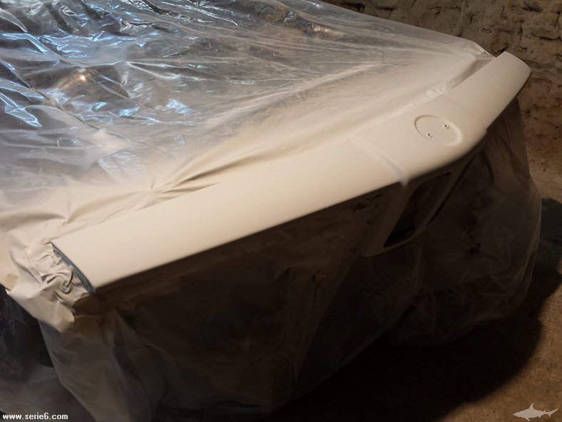

Pour couvrir, au lieu d'utiliser du carton, du journal, on a simplement jeté un film plastique sur l'auto et coupé les trous par lesquels on peint ! Vraiment rapide comme méthode.
Ensuite on s'équipe...
Oui je sais j'ai l'air un peu con... (mais l'uniforme y est pour beaucoup ! :lol: )
Première couche, en insistant sur les zones traitées.
Le laboratoire !
Deuxième couche...

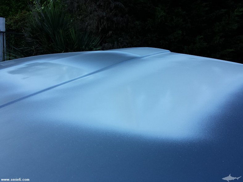

Voilà cette partie très importante termine les travaux de tôlerie, il restera un tout petit ponçage à faire avant le covering, mais là je peux rouler avec... (quand j'aurai réussi à la démarrer :twisted: )
