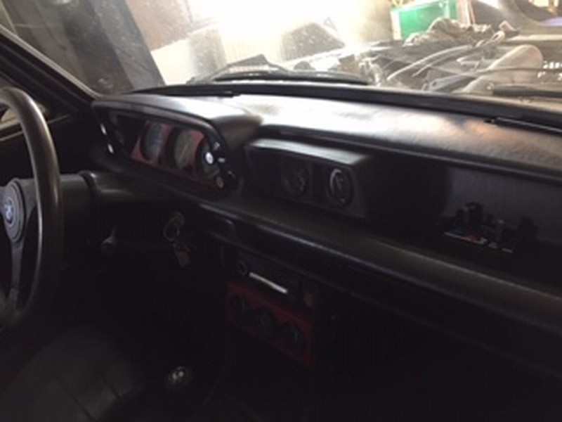

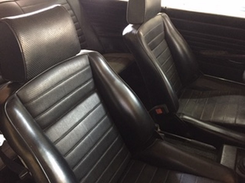

L’intérieur d'origine 8)
Int1.jpg [ 74.5 Kio | Vu 25969 fois ]
Int2.jpg [ 59.25 Kio | Vu 25969 fois ]
Super travail JP :pouce:
