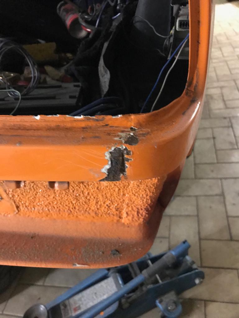

le second bas de caisse, qui devais normalement être moins touché....
ben, c'étais caché par une précédente réparation, qui une fois enlevée a révélé quelques nids à rouille...
Alors c'est repartis pour un changement à gauche aussi !, toutefois moins chronophage que le coté droit !

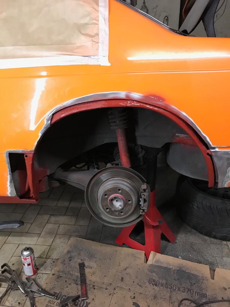

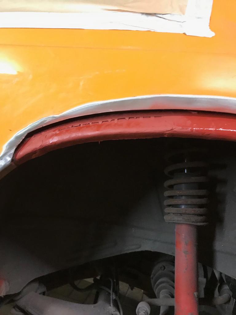

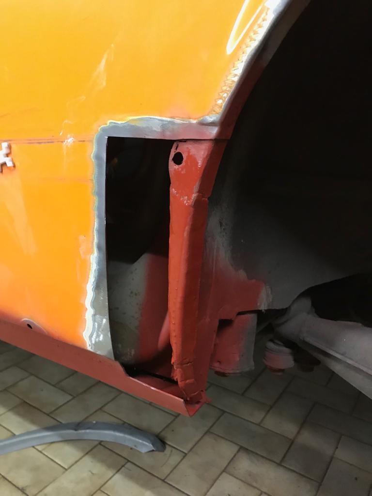

ça avance....
IMG-20190102-WA0005.jpg [ 82.63 Kio | Vu 21119 fois ]
IMG-20190102-WA0004.jpg [ 60.55 Kio | Vu 21119 fois ]
IMG-20190102-WA0003.jpg [ 50.27 Kio | Vu 21119 fois ]
IMG-20190102-WA0002.jpg [ 45.9 Kio | Vu 21119 fois ]
IMG-20190102-WA0001.jpg [ 46.43 Kio | Vu 21119 fois ]
IMG-20190102-WA0000.jpg [ 56.64 Kio | Vu 21119 fois ]

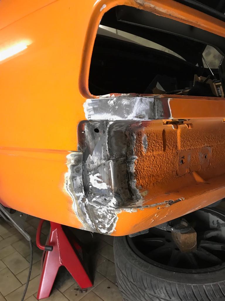

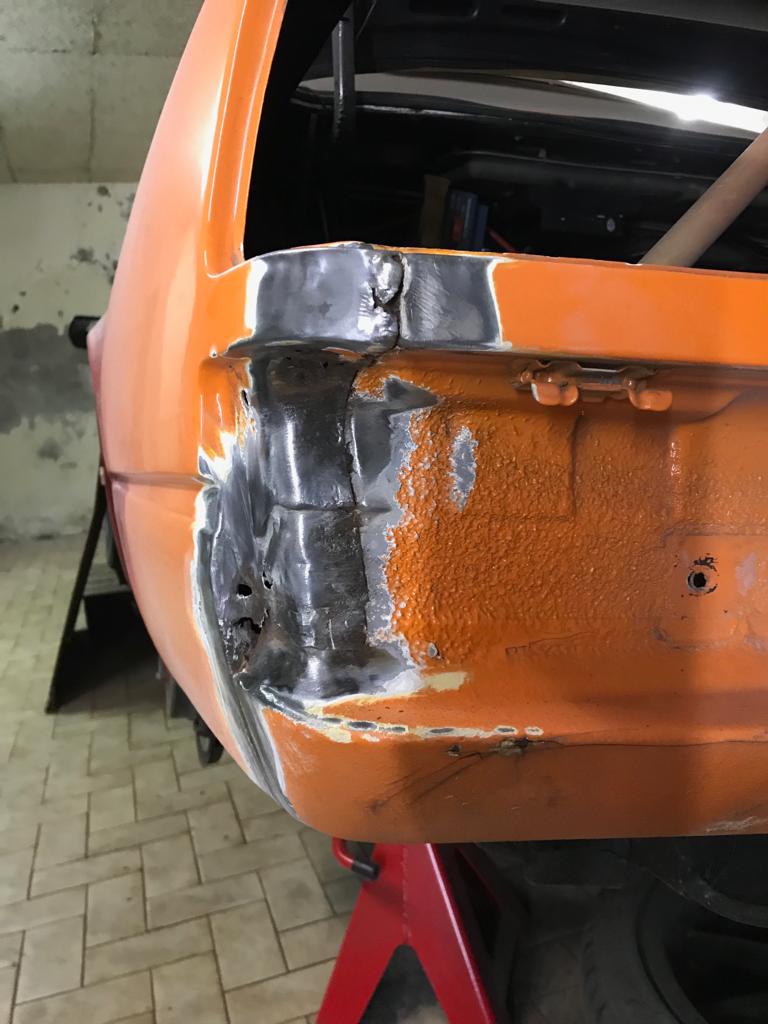

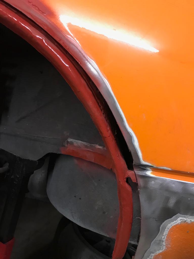

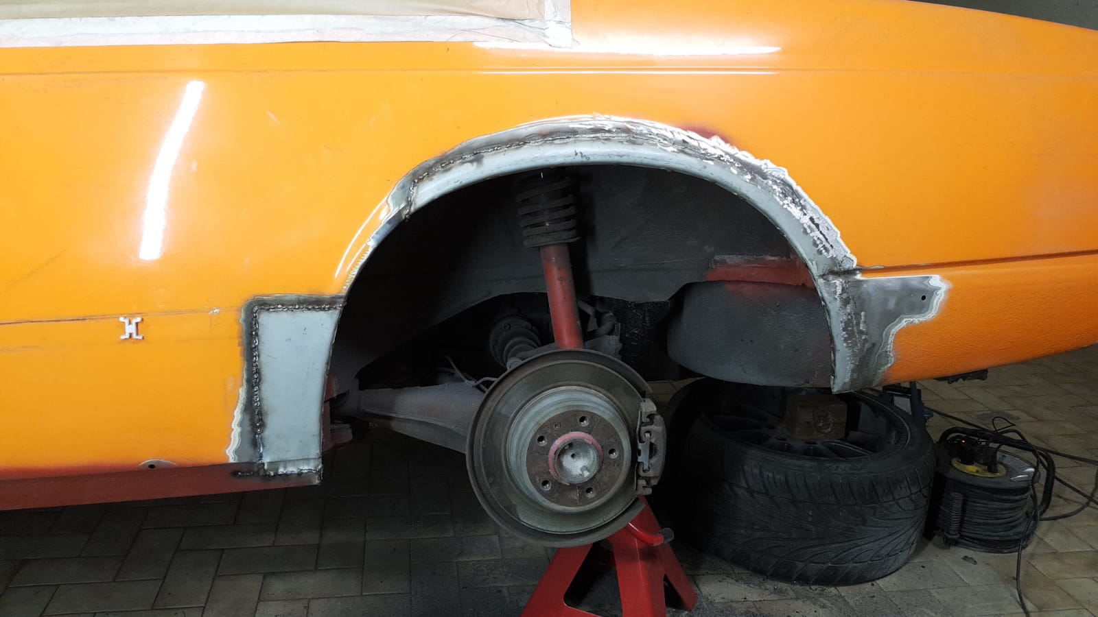

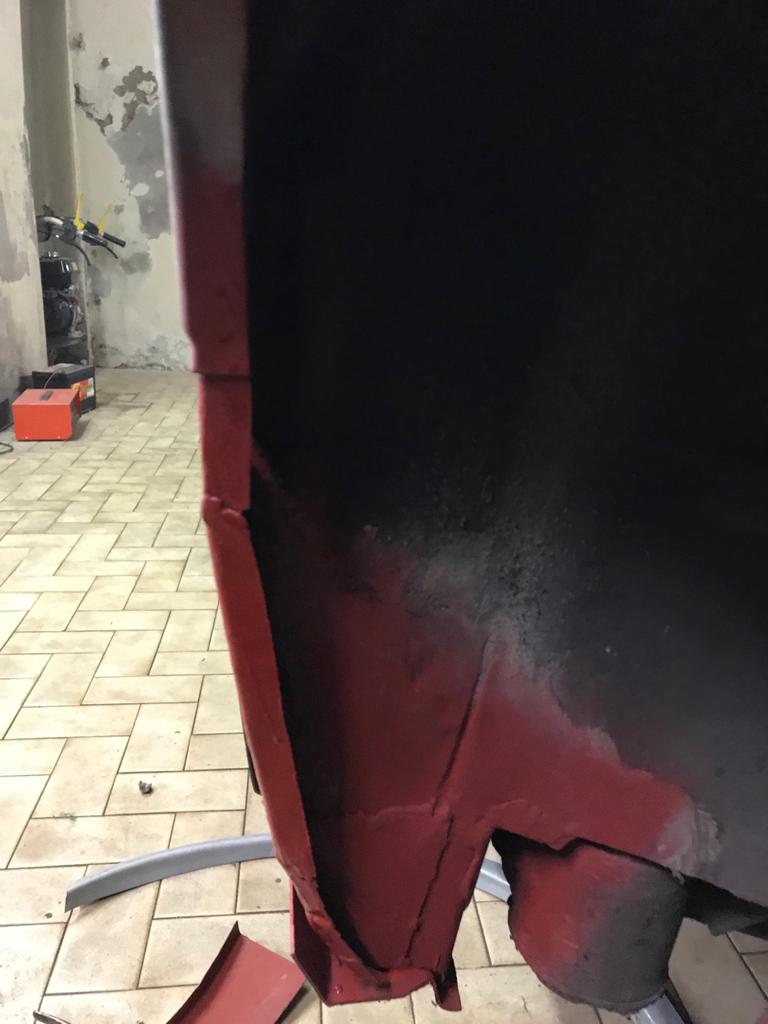

la dernière phase (tôlerie) arrive au bout....
IMG-20190105-WA0004.jpg [ 87.07 Kio | Vu 21028 fois ]
IMG-20190105-WA0003.jpg [ 81.5 Kio | Vu 21028 fois ]
IMG-20190105-WA0002.jpg [ 83.24 Kio | Vu 21028 fois ]
IMG-20190105-WA0001.jpg [ 74.08 Kio | Vu 21028 fois ]
IMG-20190105-WA0006.jpg [ 89.32 Kio | Vu 21028 fois ]
IMG-20190105-WA0007.jpg [ 76.96 Kio | Vu 21028 fois ]
IMG-20190105-WA0005.jpg [ 79.34 Kio | Vu 21028 fois ]
-- Tuner (Bolideur) Soft --
 Sujet du message: Re: Et bien me revoila....
MessagePosté: 05 Jan 2019 21:49
Ah oui et l'aileron aussi...
Sinon sympa l'avancée !!!

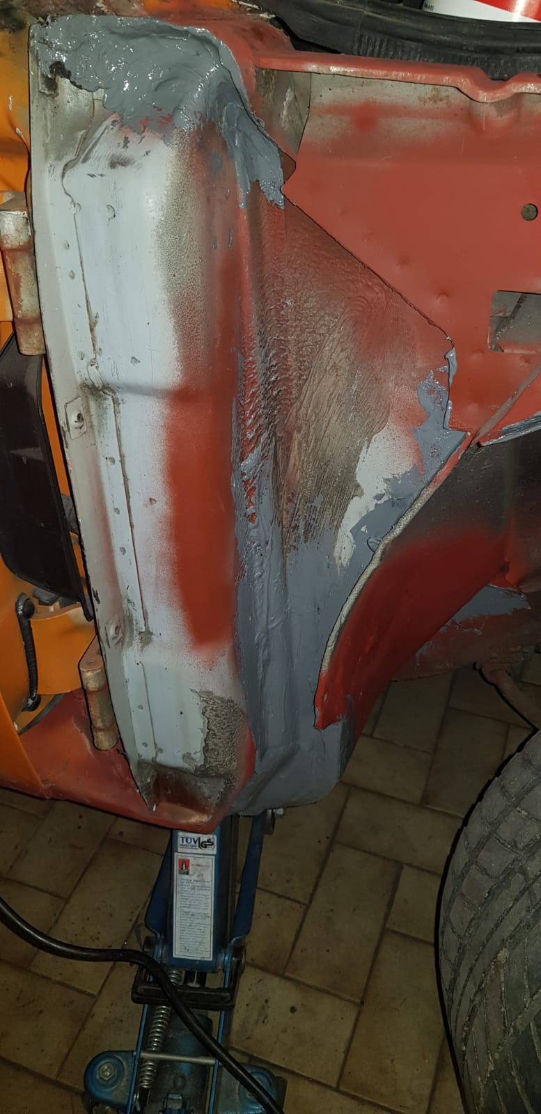

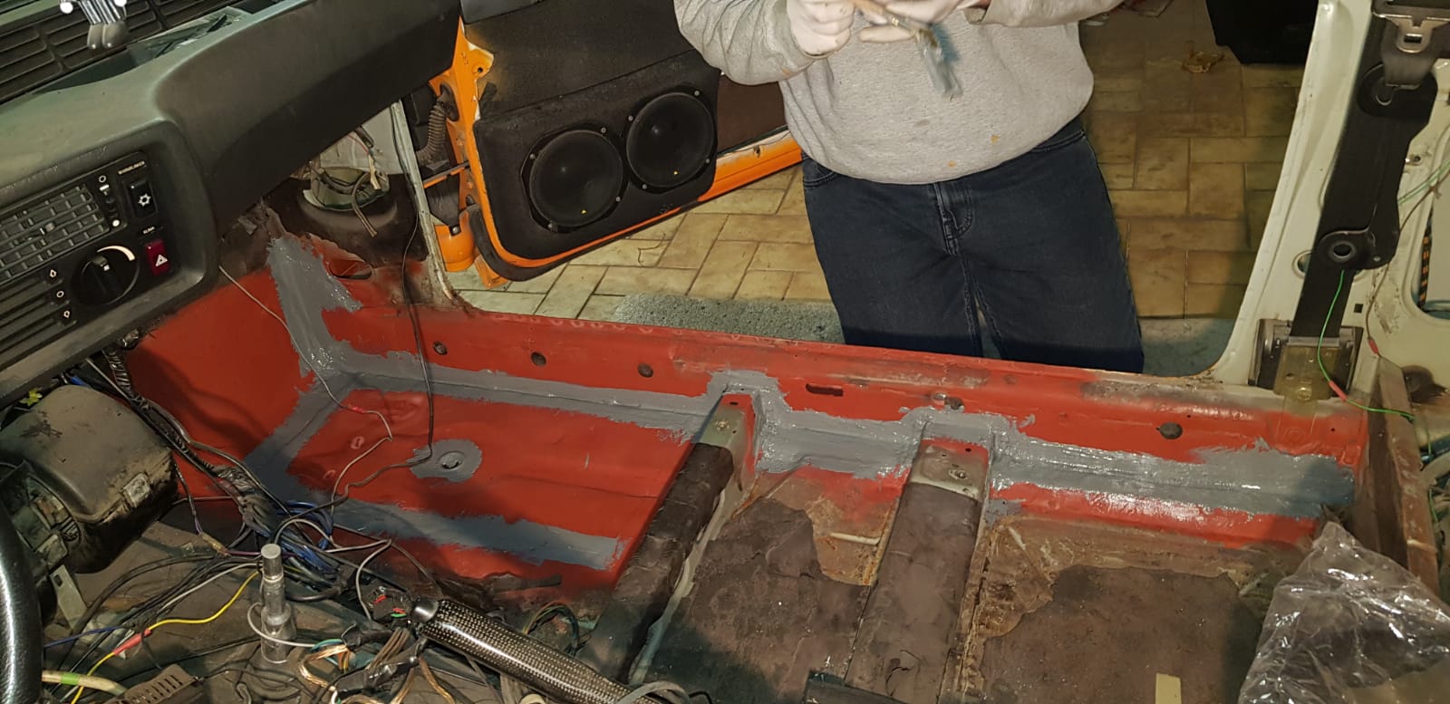

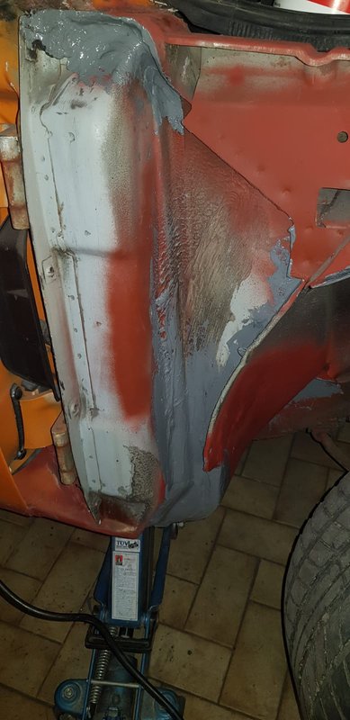

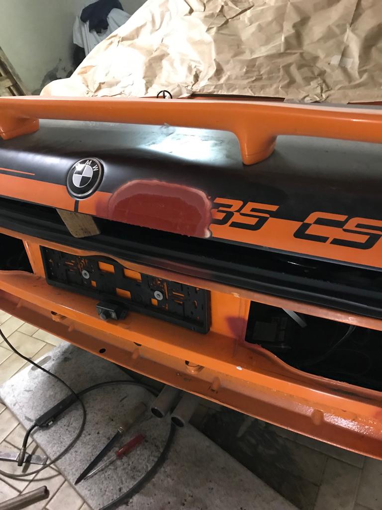

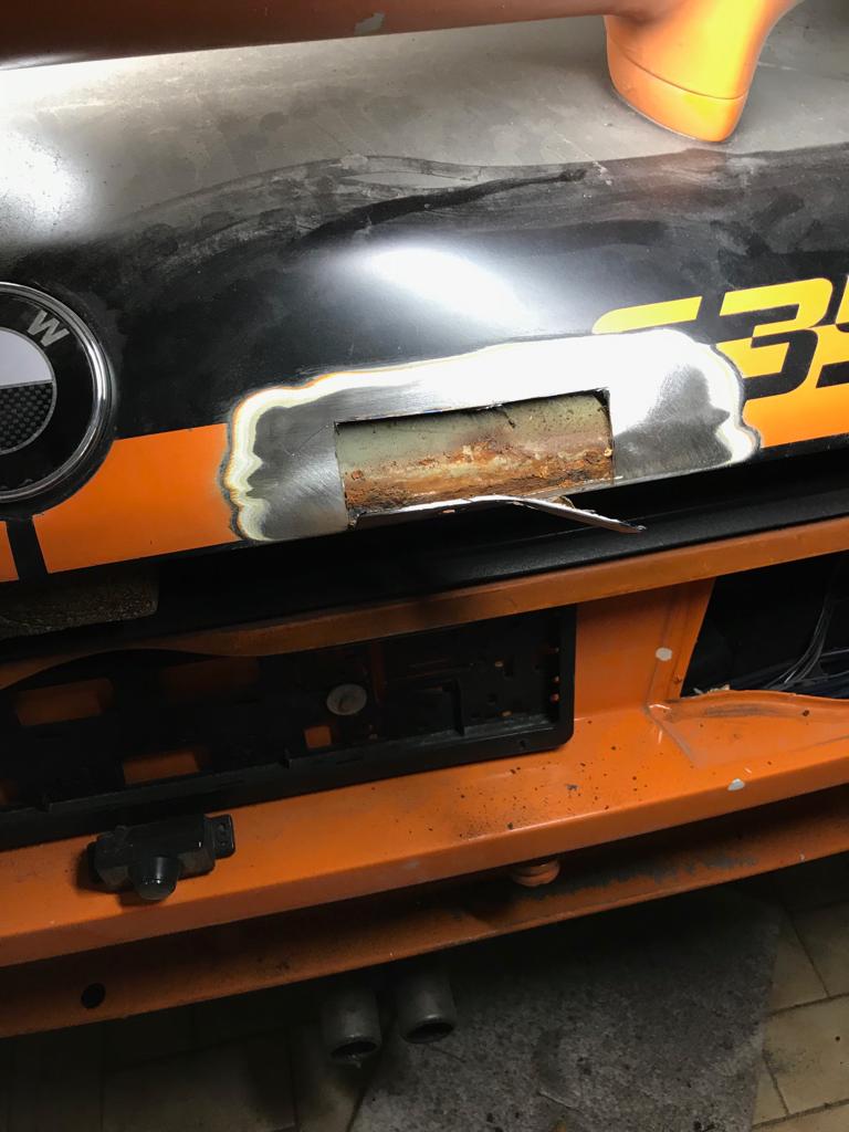

Encore une mise à jour, la partie "tôlerie" est presque terminée, ce samedi passage à la "cire"
IMG-20190124-WA0007.jpg [ 135.07 Kio | Vu 20964 fois ]
IMG-20190124-WA0006.jpg [ 170.72 Kio | Vu 20964 fois ]
IMG-20190124-WA0005.jpg [ 163.8 Kio | Vu 20964 fois ]
IMG-20190124-WA0004.jpg [ 92.63 Kio | Vu 20964 fois ]
IMG-20190124-WA0003.jpg [ 136 Kio | Vu 20964 fois ]
IMG-20190124-WA0002.jpg [ 135.07 Kio | Vu 20964 fois ]
IMG-20190124-WA0001.jpg [ 170.72 Kio | Vu 20964 fois ]
IMG-20190124-WA0000.jpg [ 106.15 Kio | Vu 20964 fois ]

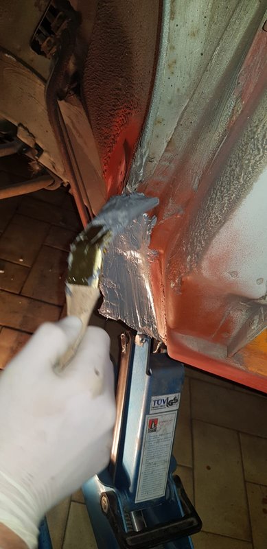

MessagePosté: 25 Jan 2019 00:34

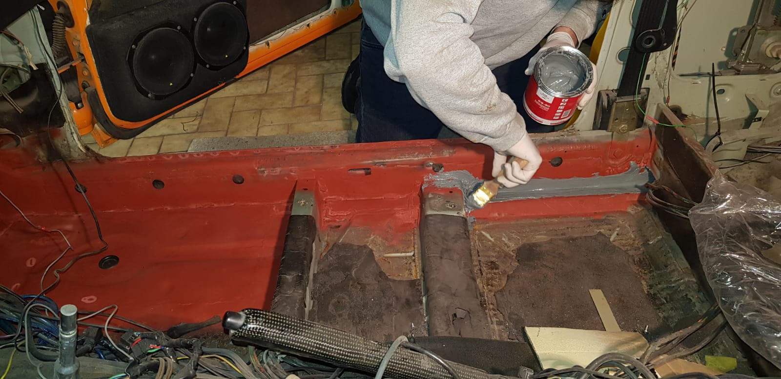

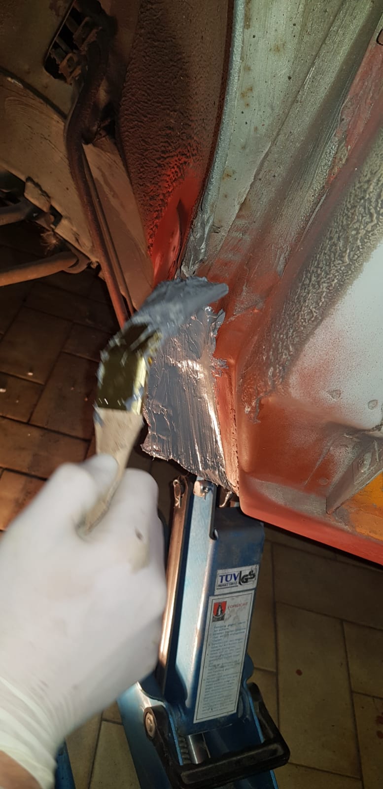

- Euh... question idiote pas taper merci :quoi:
- C'est quoi ce produit que tu appliques, et à quoi va-t-il servir ?? ( je pencherais pour une protection contre la rouille ou autre, mais ai-je bon ? :roll: )
MessagePosté: 25 Jan 2019 10:15
Le Minium Gris est un primaire antirouille. Il assure une protection anti-corrosion durable de tous les métaux ferreux. Il résiste contre les agressions climatiques même extrêmes. Utilisé en 1 couche, ce primaire antirouille peut être recouvert par tous types de peintures de finition, idéalement foncées.

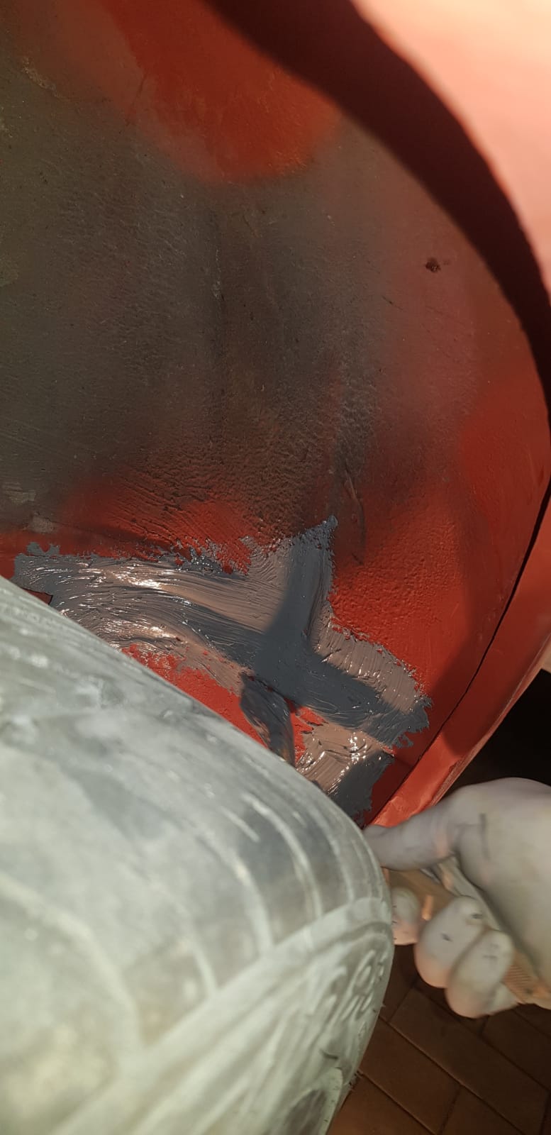

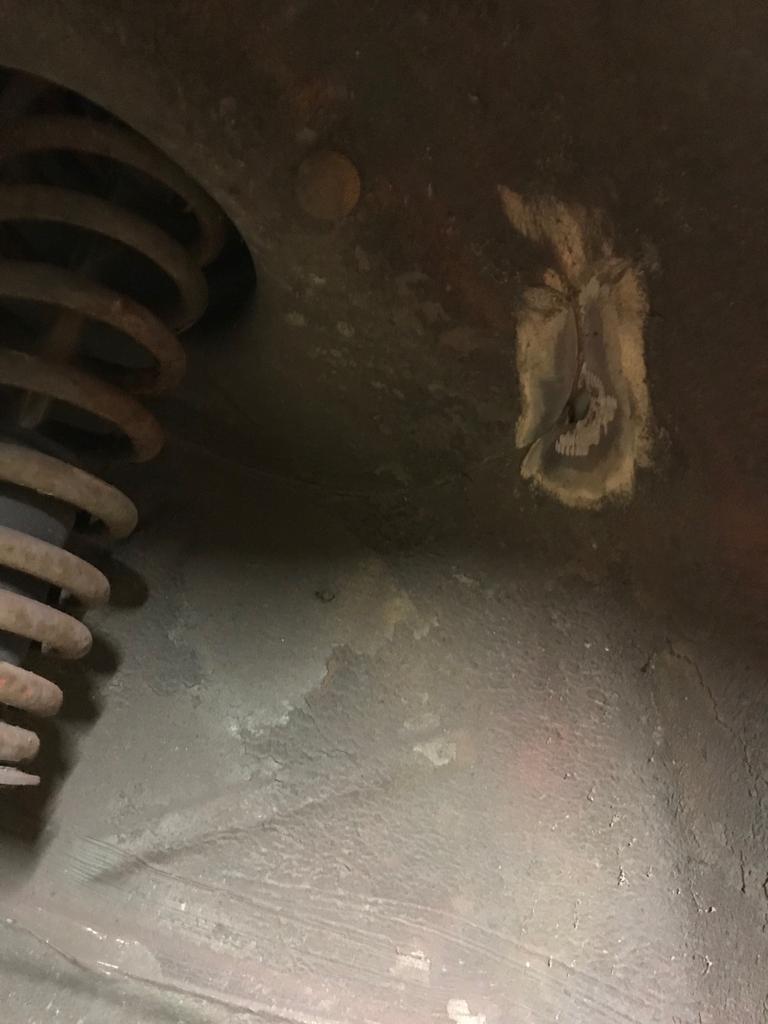

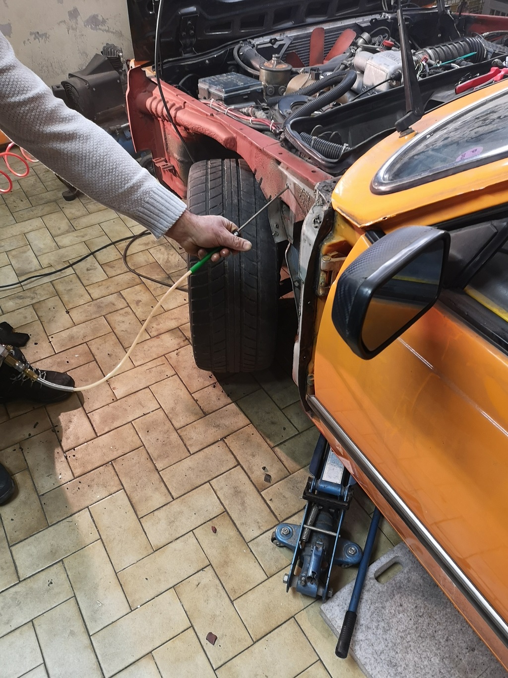

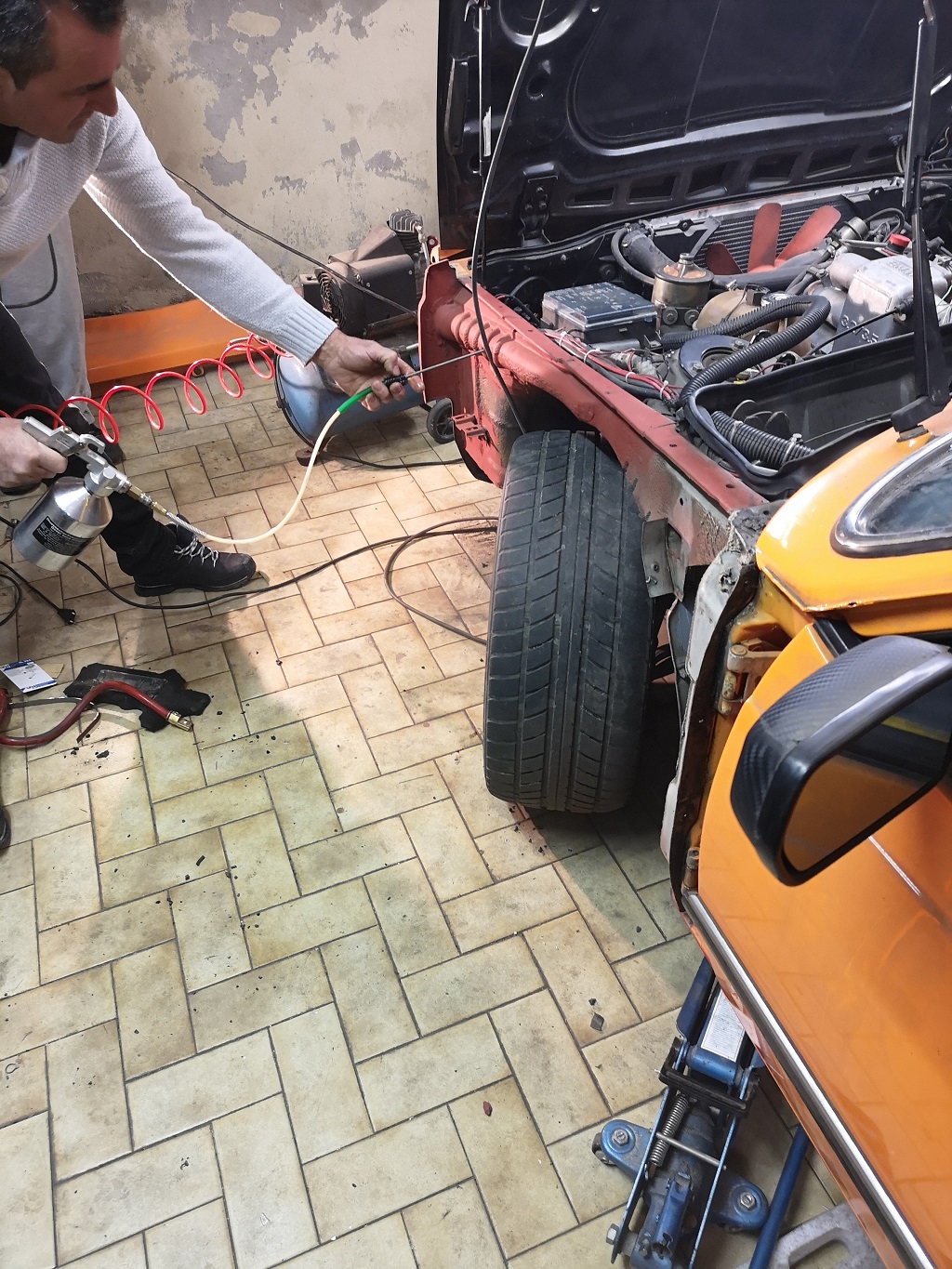

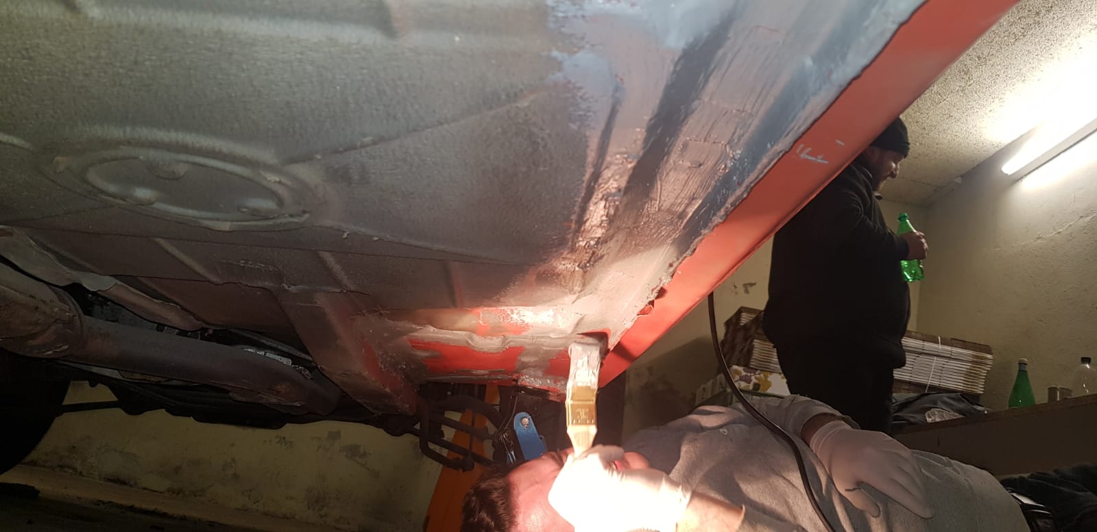

Quelques photos du passage à la cire pour les corps creux (d'autre images viendront)
IMG_20190126_115628.jpg [ 558.66 Kio | Vu 20915 fois ]
IMG_20190126_115612.jpg [ 582.15 Kio | Vu 20915 fois ]

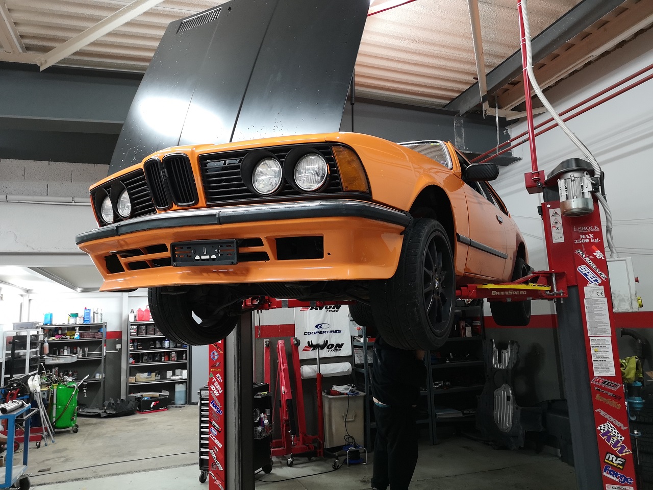

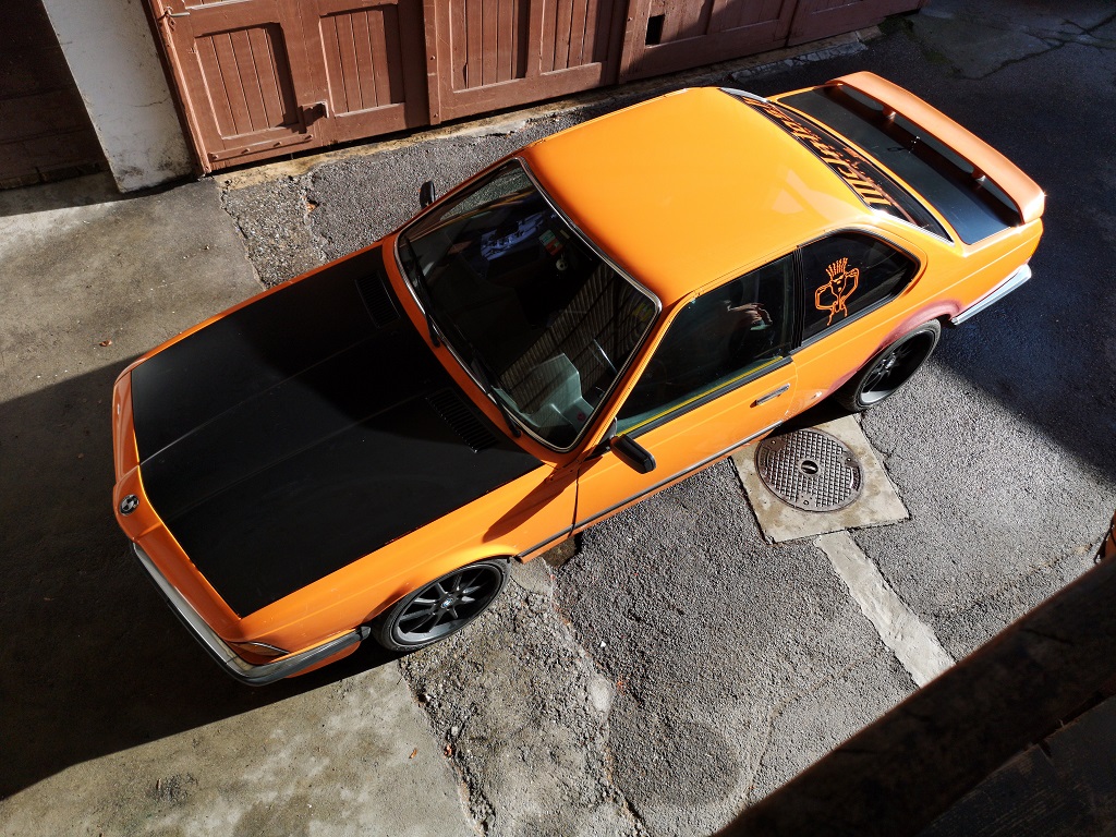

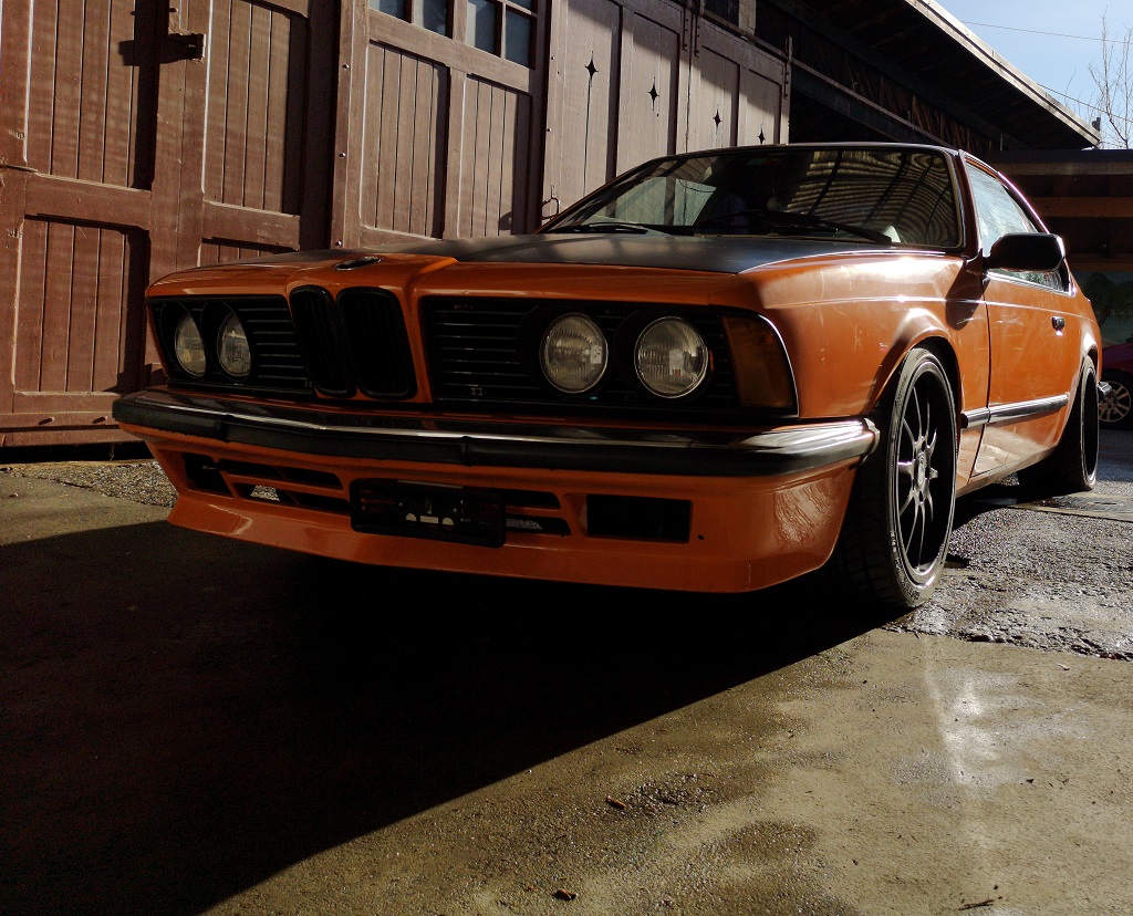

Première sortie au soleil après deux mois de tôlerie, premier nettoyage, avant d’attaquer l’intérieur, c'est quand même plus sympa de travailler sur du propre
IMG_20190213_153644.jpg [ 378.08 Kio | Vu 20837 fois ]
IMG_20190213_153721.jpg [ 348.43 Kio | Vu 20837 fois ]
IMG_20190213_153730.jpg [ 176.59 Kio | Vu 20837 fois ]
MessagePosté: 13 Fév 2019 20:48
Elle est sympa avec la calendre noir, un bon lustrage et c'est ça repart…

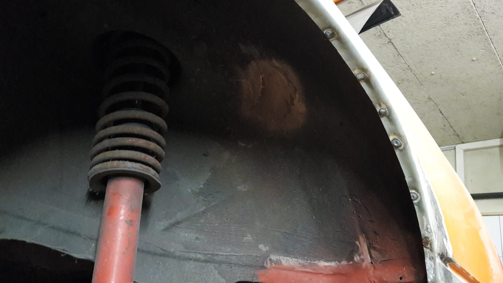

Aujourd'hui, on s'occupe des dessous de la dame, passage au goudronnage
IMG_20190301_203825.jpg [ 441.67 Kio | Vu 20776 fois ]
MessagePosté: 02 Mar 2019 10:35
Tu devrais mettre des antibrouillards à ton auto :D

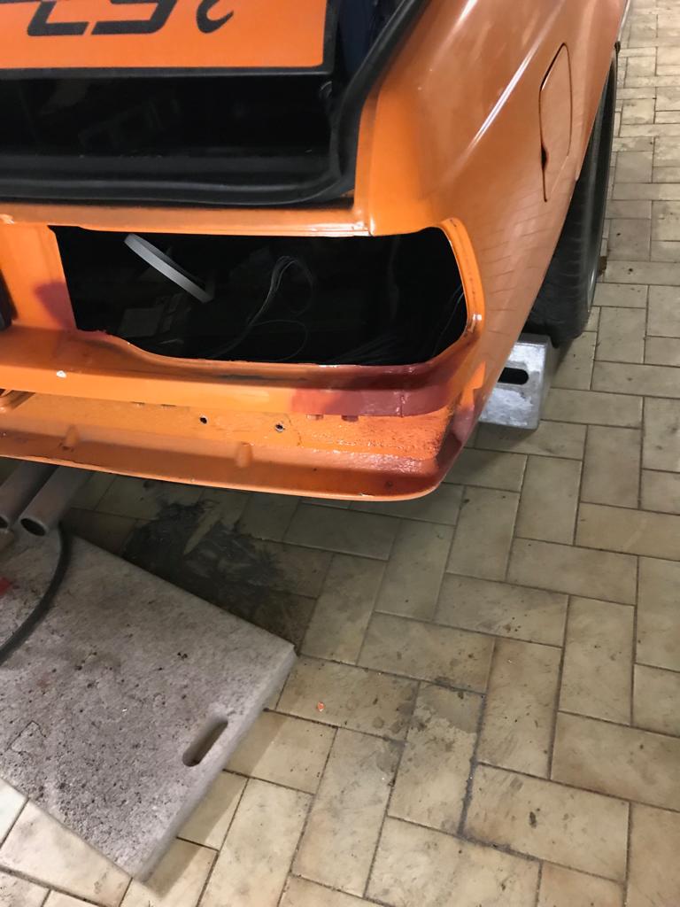

MessagePosté: 02 Mar 2019 19:15
Inscription: 06 Fév 2007
Messages: 984
Localisation: Genève, Suisse
Il y a un soucis avec le câblage, et en suisse le contrôle technique n'autorise pas des phares qui ne fonctionne pas !
