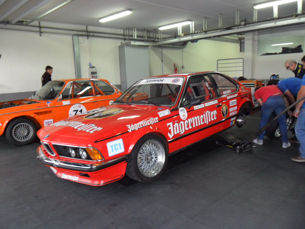

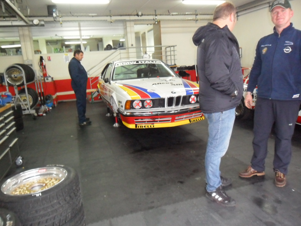

photos des 10 000 tours du castellet a priori on a pas la même vision du GRA celui la a des pièces de freins moderne et des vitres en maclerons ???? ( comment a t il fait pour avoir le sacré PTH !!!! )
MessagePosté: 04 Oct 2015 23:56
C est une voiture de route a la base. Elle est arrivée des le début des touring car dans le série de p. Peter... Il n avait pas trop de voitures au début... Sans doute pour cela que le pth a ėtė aacordė... :wink:

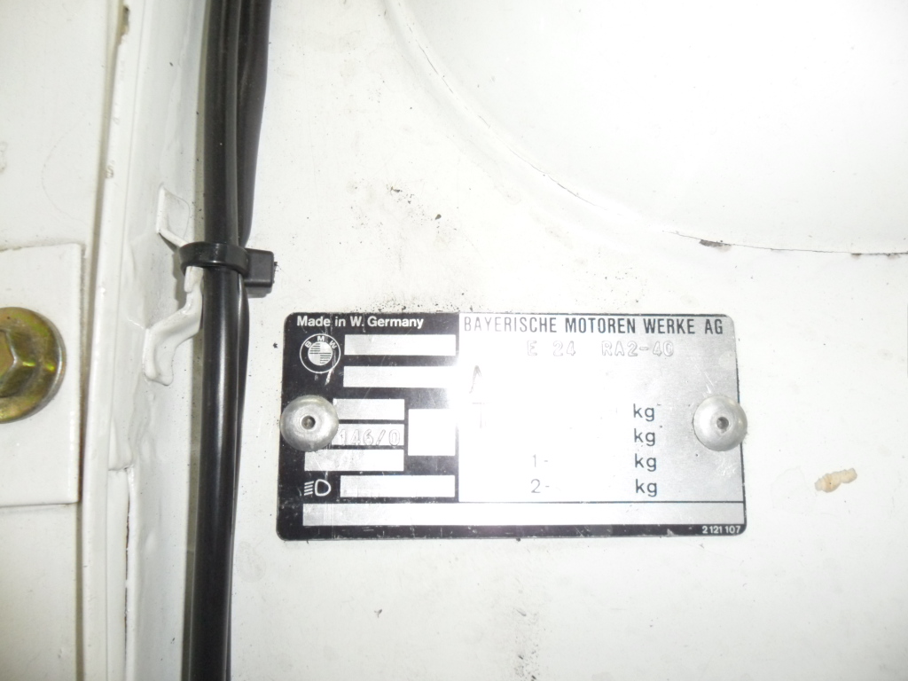

[attachment=0]SAM_7026.JPG[/attachment

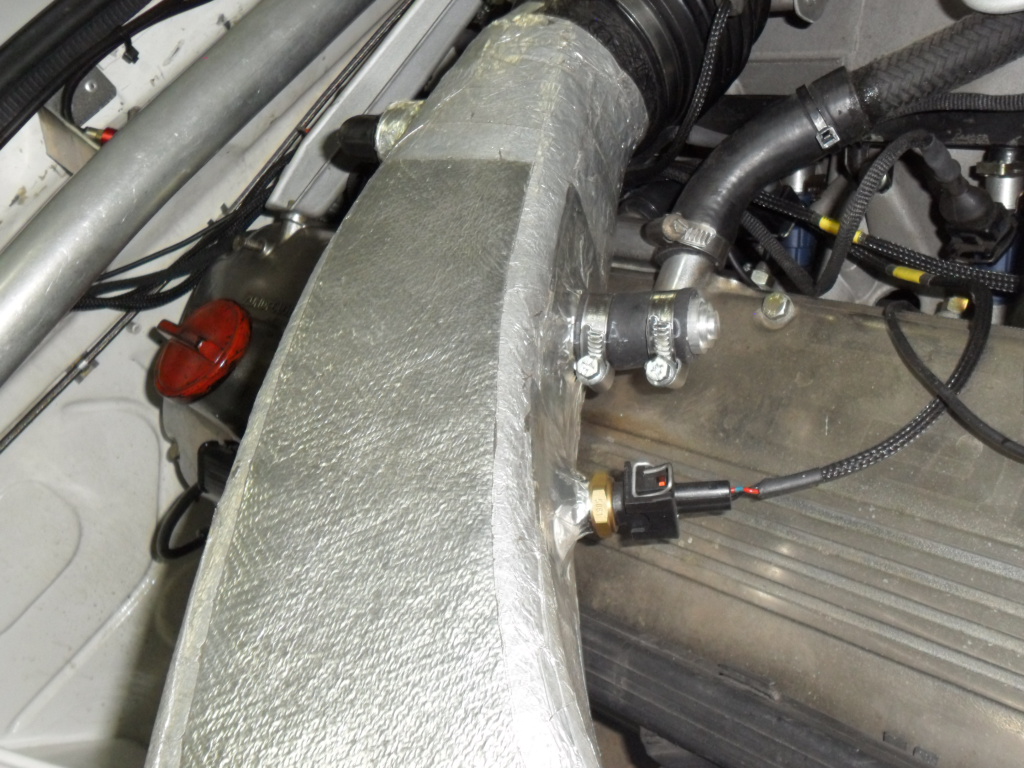

celle la est bien une GRA , c est celle de BMW ITALIE , j ai fait le tour et tout est conforme . Maintenant pour la mienne il faut que je trouve la même gestion électronique pour pouvoir supprimer le débitmètre et mettre la même admission d air
dommage que la plaque sur le passage de roue est popé avec de gros pop
SAM_7026.JPG [ 404.28 Kio | Vu 14627 fois ]

voila le systeme que j ai vue sur les 635 gra , elle avaient le boitier motronic et un potentiometre sur le papillon et une sonde d air
C'est bien un ALPHA-N. C'est un boitier qui envoie un signal modifié de débit d'air au boitier Motronic à partir d'un potentiomètre sur le papillon et d'une sonde de température.
http://www.dbilas-shop.com/Products/Eng ... h2icifr4v5
ça coute à peine plus cher qu'un débitmètre neuf, et ça te permet de régler ton injection à ta guise !

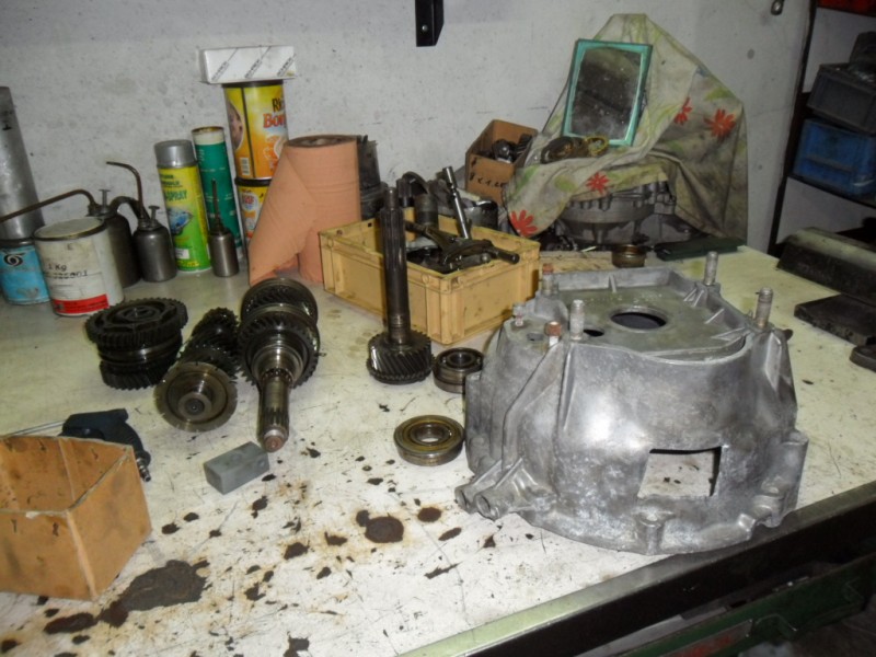

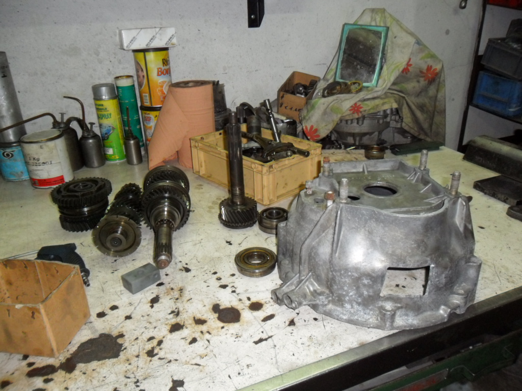

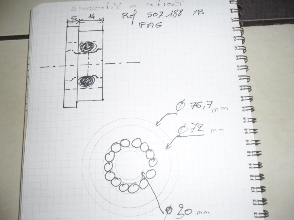

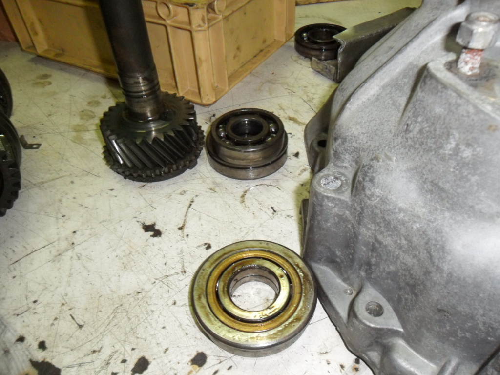

merci pour le boitier , je vais partir sur ce projet mais par contre je rencontre un problème sur un roulement de boite a vitesses , c est une getrag qui a été fabriquée a très peu d exemplaire pour pouvoir passé 450 cv
MessagePosté: 10 Oct 2015 18:28
Inscription: 08 Avr 2012
Messages: 362
Localisation: USA - New York
Va voir chez "Tous les roulements" a Clichy. Si eux n'ont pas, ils auront peut être une idée.
M635 - 1052661
Mercedes SL500 (R129)
MessagePosté: 11 Oct 2015 00:25
450 cv dans un groupe A charly ? Ça m étonnerait avec les restrictions au niveau de l admission et de la gestion. Par contre la super production était vachement plus libre au niveau réglementation... Tu vas donc nous la refaire en type super produc ?
MessagePosté: 14 Oct 2015 10:33
Inscription: 16 Aoû 2015
Messages: 143
non je la reconditionne en GRA mais je conserve la boite car c est une boite spéciale qui a été construite en peu d exemplaire . GETRAG 265/3.50 NR232
bon j ai fait fabriqué le roulement chez BARET a LYON (et les joints aussi)

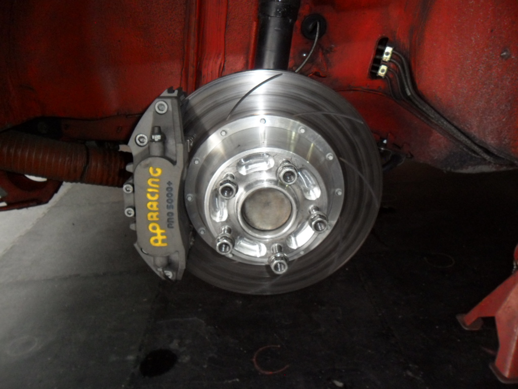

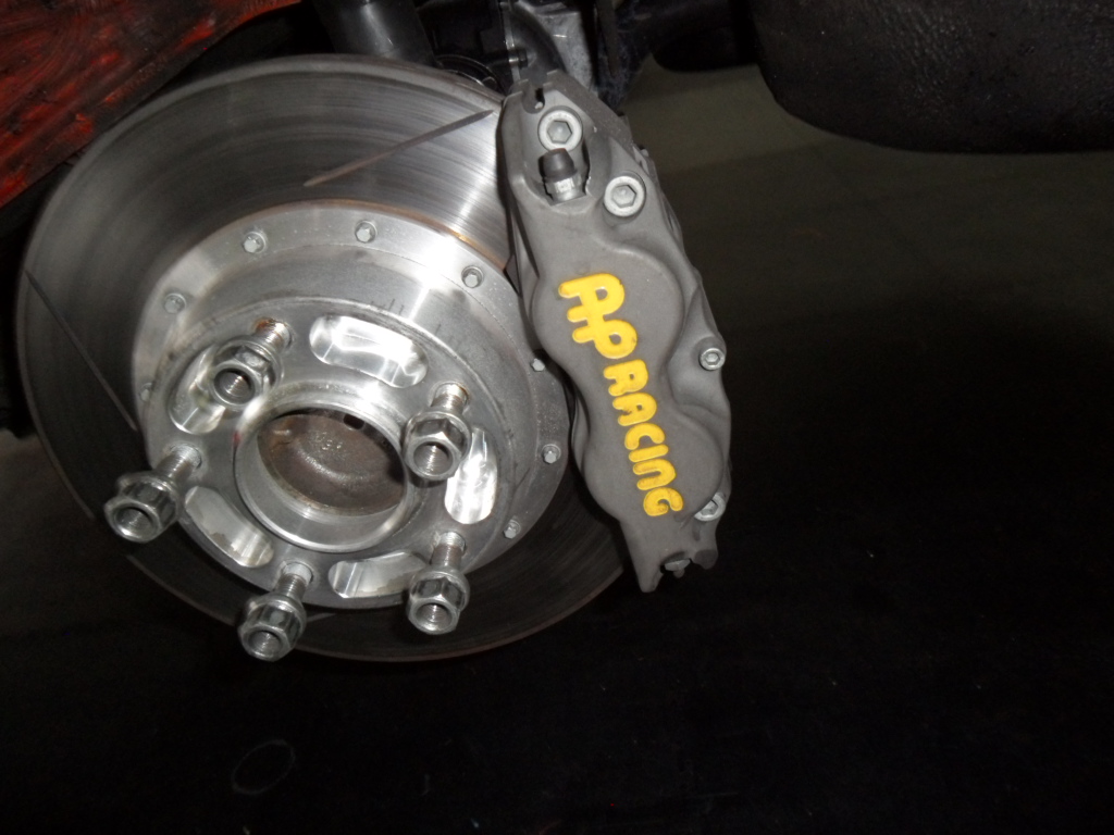

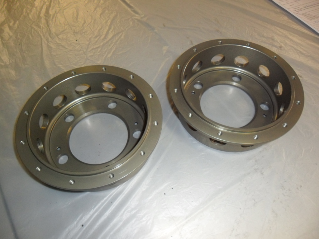

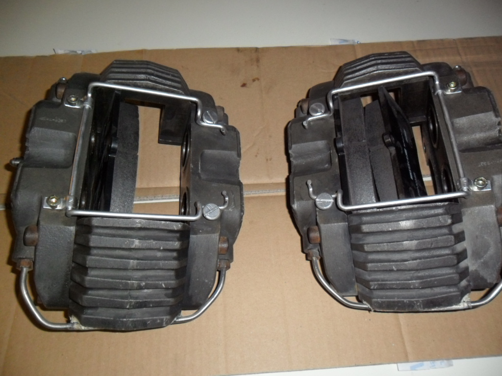

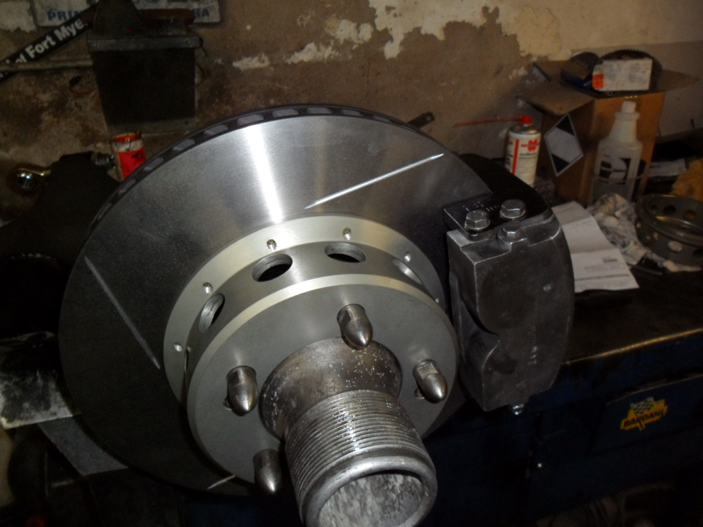

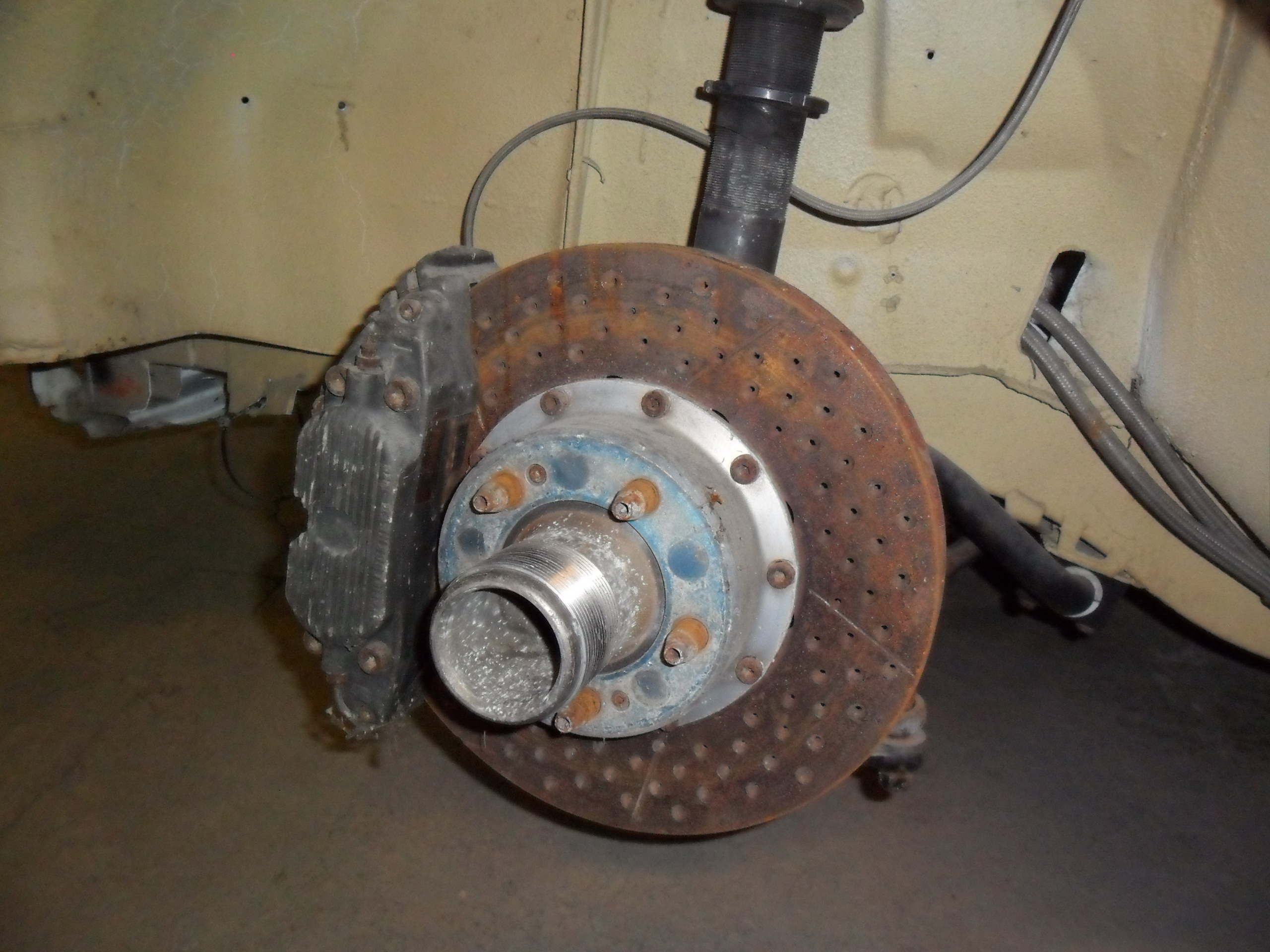

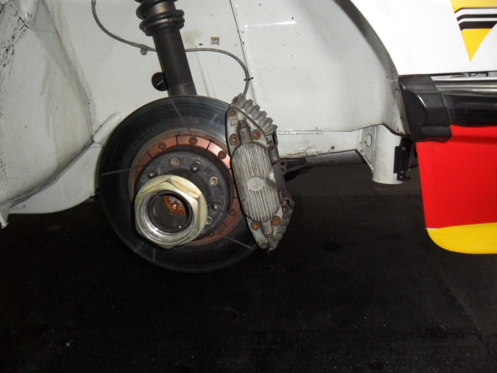

salut bobo , tu est toujours intéressé par mes bols de freins , j en est fabriqué d autres pour un montage
de disques de chez oreca , je pourrais t en envoyé un ou te le prêter si tu passe au salon époque auto a Lyon
frein av et ar (10).JPG [ 380.77 Kio | Vu 14464 fois ]

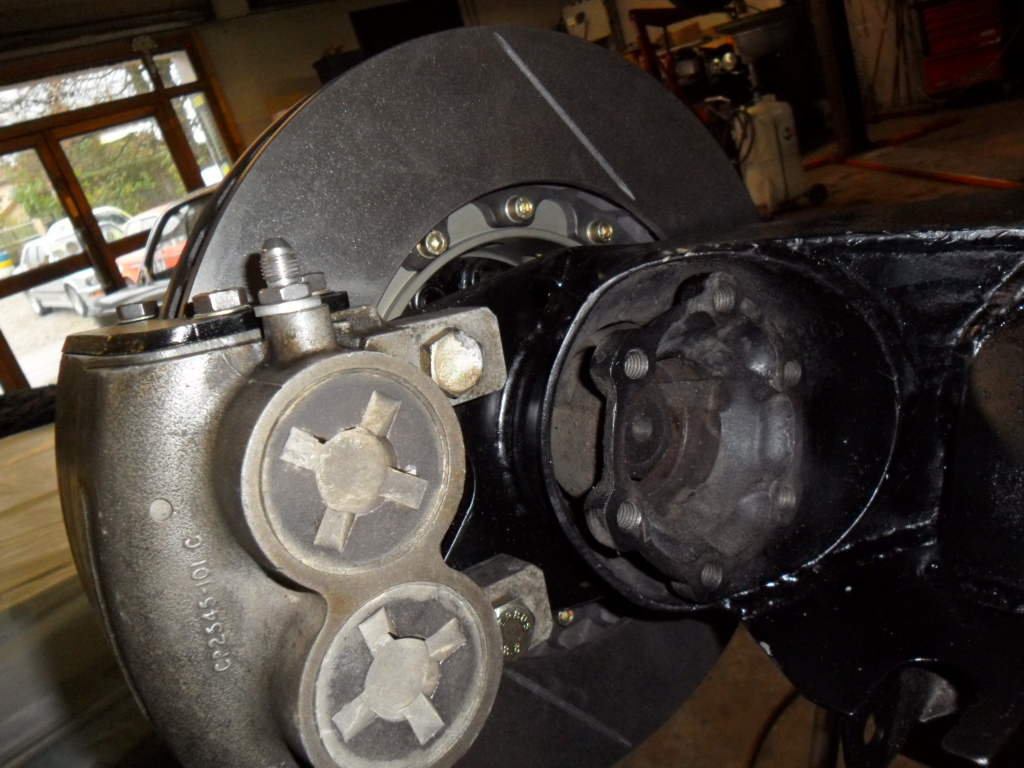

frein av et ar (3).JPG [ 401.67 Kio | Vu 14463 fois ]
frein av et ar (2).JPG [ 433.67 Kio | Vu 14463 fois ]
frein av et ar (1).JPG [ 389.67 Kio | Vu 14463 fois ]
MessagePosté: 18 Oct 2015 16:03
Belles pièces :pouce:
MessagePosté: 18 Oct 2015 20:54
Superbe pièce Charly ! Merci pour ta proposition. Je ne dispose malheureusement pas d'une 6 groupe A mais d'une simple routière un peu affuté il est vrai... :roll:
Mais un ami (qui connait très bien ton préparateur) dispose lui d'une Juma... Je vais lui en parler... Il est probable que je passe à Lyon pour epoqu' auto.. Ce sera un plaisir de t'y rencontrer.

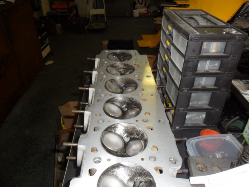

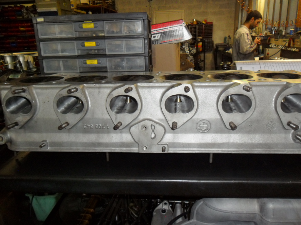

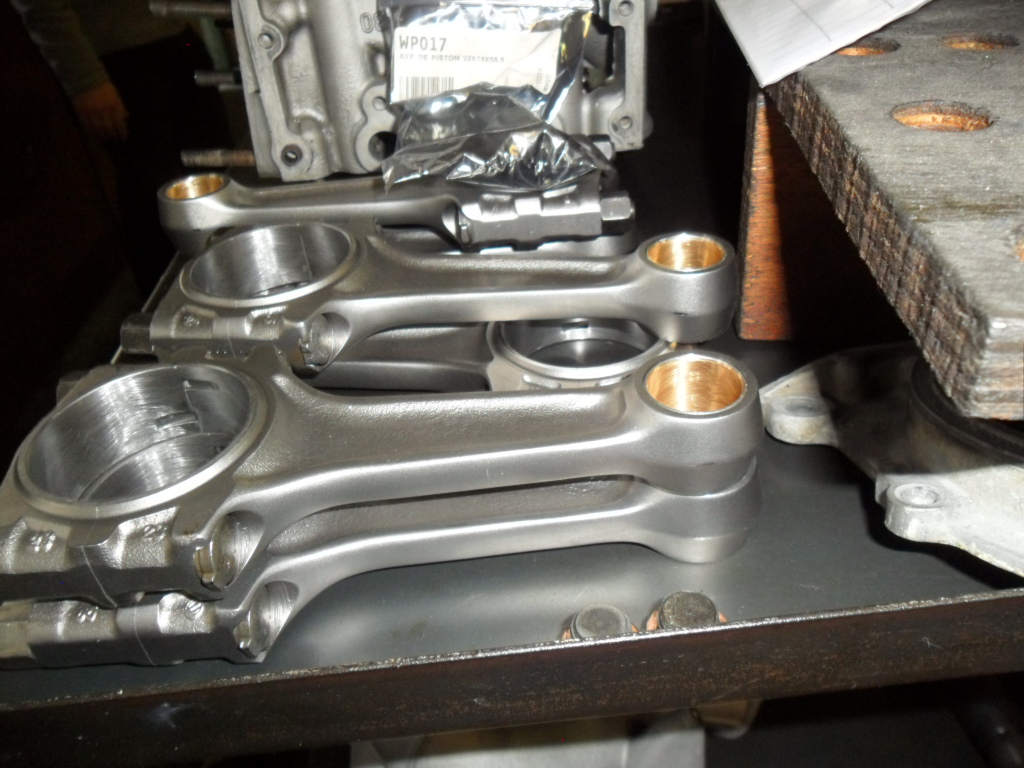

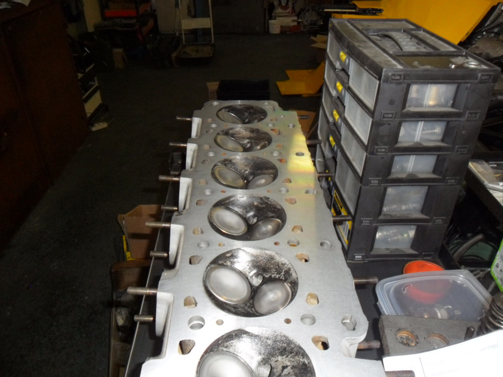

SAM_7176.JPG [ 417.96 Kio | Vu 14386 fois ]
SAM_7172.JPG [ 416.62 Kio | Vu 14386 fois ]
SAM_7173.JPG [ 404.41 Kio | Vu 14386 fois ]
non en 1980 j ai arrêté de courir car j avais fait une promesse a ma femme d arrêter a mon premier enfant ( donc je me suis mis a l assistance pour rester dans le bain , mais j ai vécu de grand moment
rallye atlas , Egypte , 1000 lacs Finlande + championnat de France rallye moderne ) j ai recommencé en 2003 sur une BMW 2800 Cs puis Bmw 2002 gr2 rallye , Bmw 320 gr2 en cote et depuis je suis a fond cote et peut être circuit
quelques photos de la prépa moteur
MessagePosté: 31 Oct 2015 23:19
Joli !
On dirait une culasse Alpina... la préparation est-elle très différente ?
J'ai une culasse Alpina B9 : chambres hémisphériques, soupapes E34, sauf erreur, entrée et sorties des conduits usinés.
