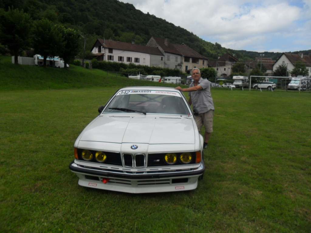

Commentaire: arrivée a vuillafans le vendredi
SAM_7692.JPG [ 330.5 Kio | Vu 15987 fois ]
Commentaire: belle brochette de BMW sur notre stand
SAM_7695.JPG [ 210.6 Kio | Vu 15987 fois ]
résultat de la course de vuillafans (positif) , je suis sur la ligne de départ pas trop fier , au feu vert j envoie la purée et la surprise, la voiture motrice

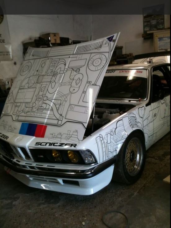

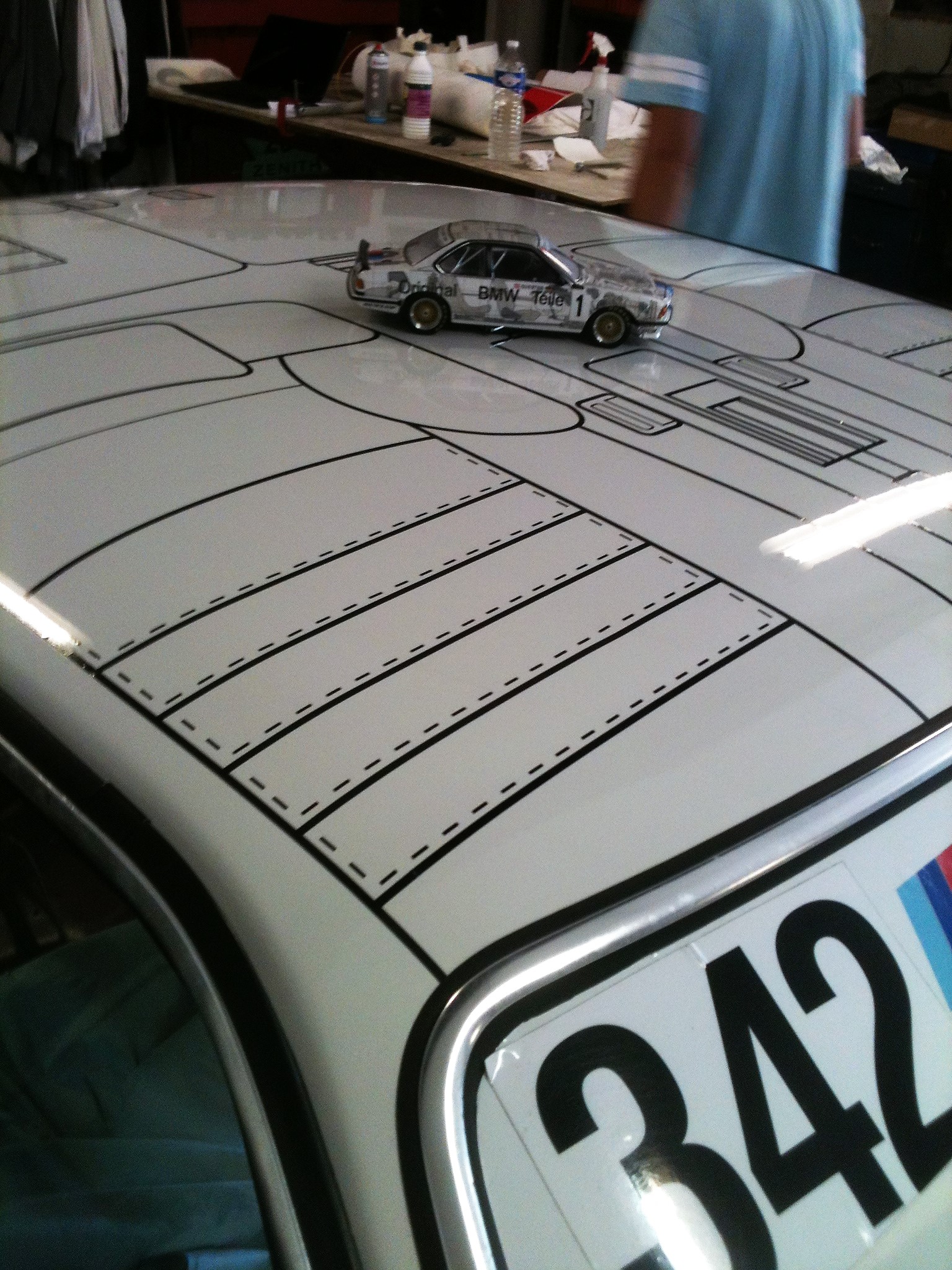

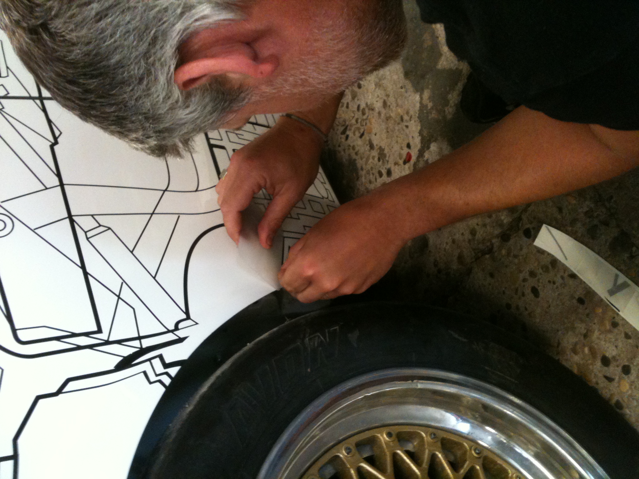

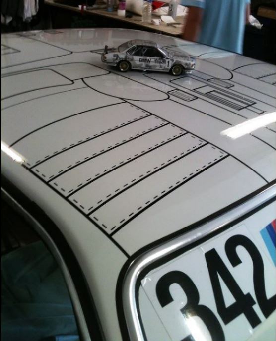

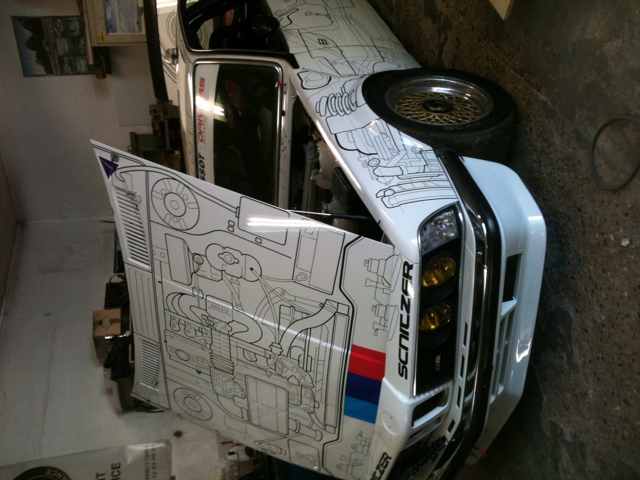

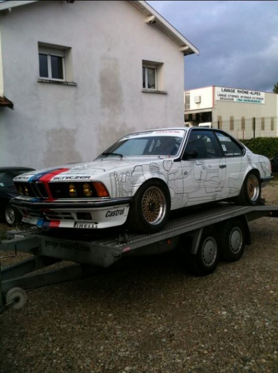

MessagePosté: 08 Aoû 2016 12:39
Inscription: 16 Aoû 2015
Messages: 143

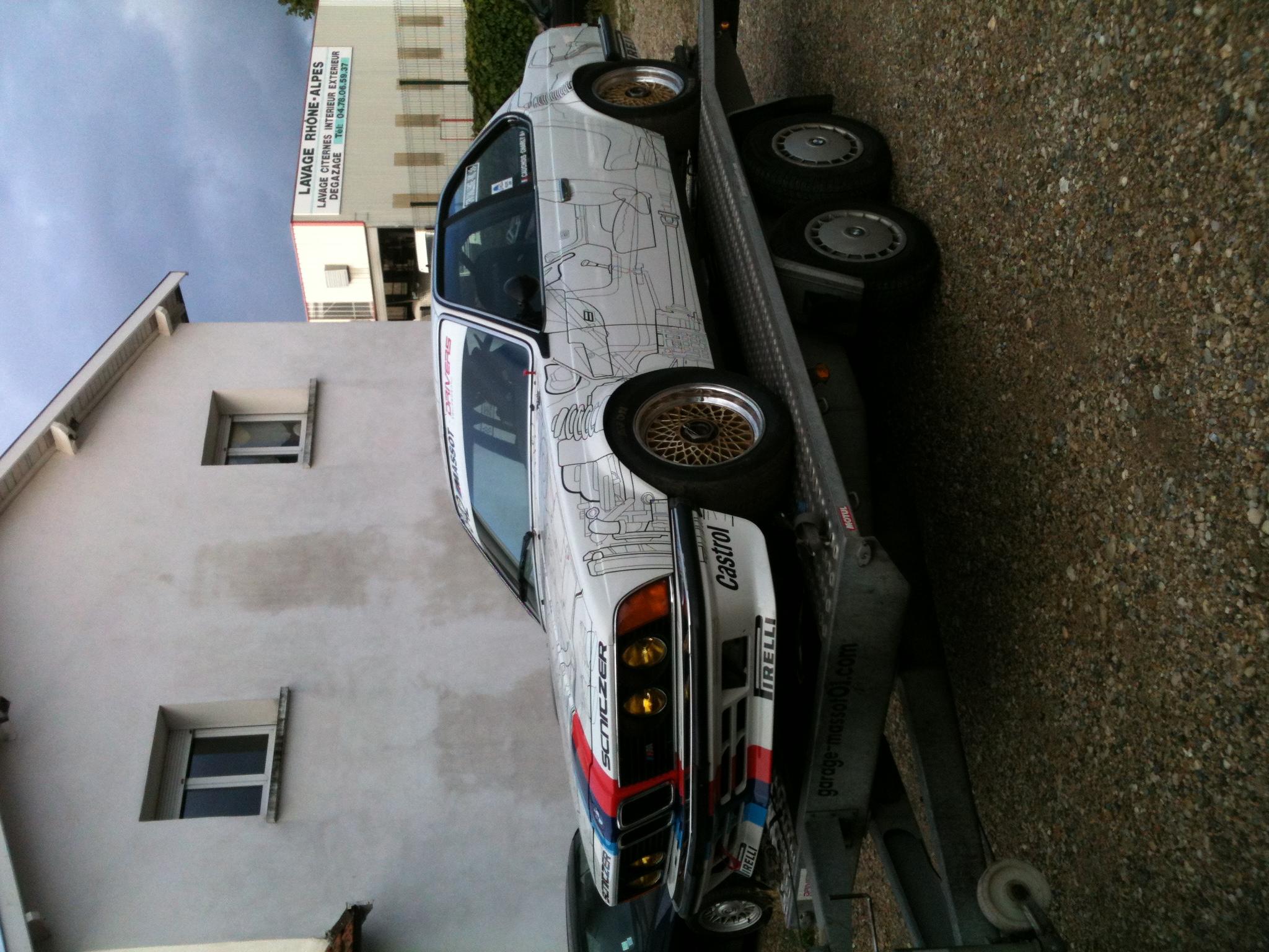

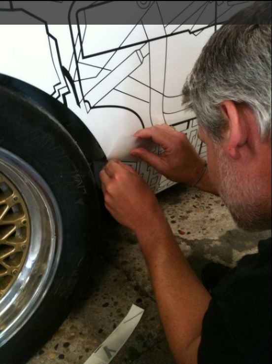

SAM_7719.JPG [ 341.09 Kio | Vu 15655 fois ]
IMG_1708.JPG [ 1.16 Mio | Vu 15655 fois ]
Commentaire: il en faut de la patience mais le résultat est super
IMG_1702.JPG [ 1.14 Mio | Vu 15655 fois ]
IMG_1697.JPG [ 877 Kio | Vu 15655 fois ]

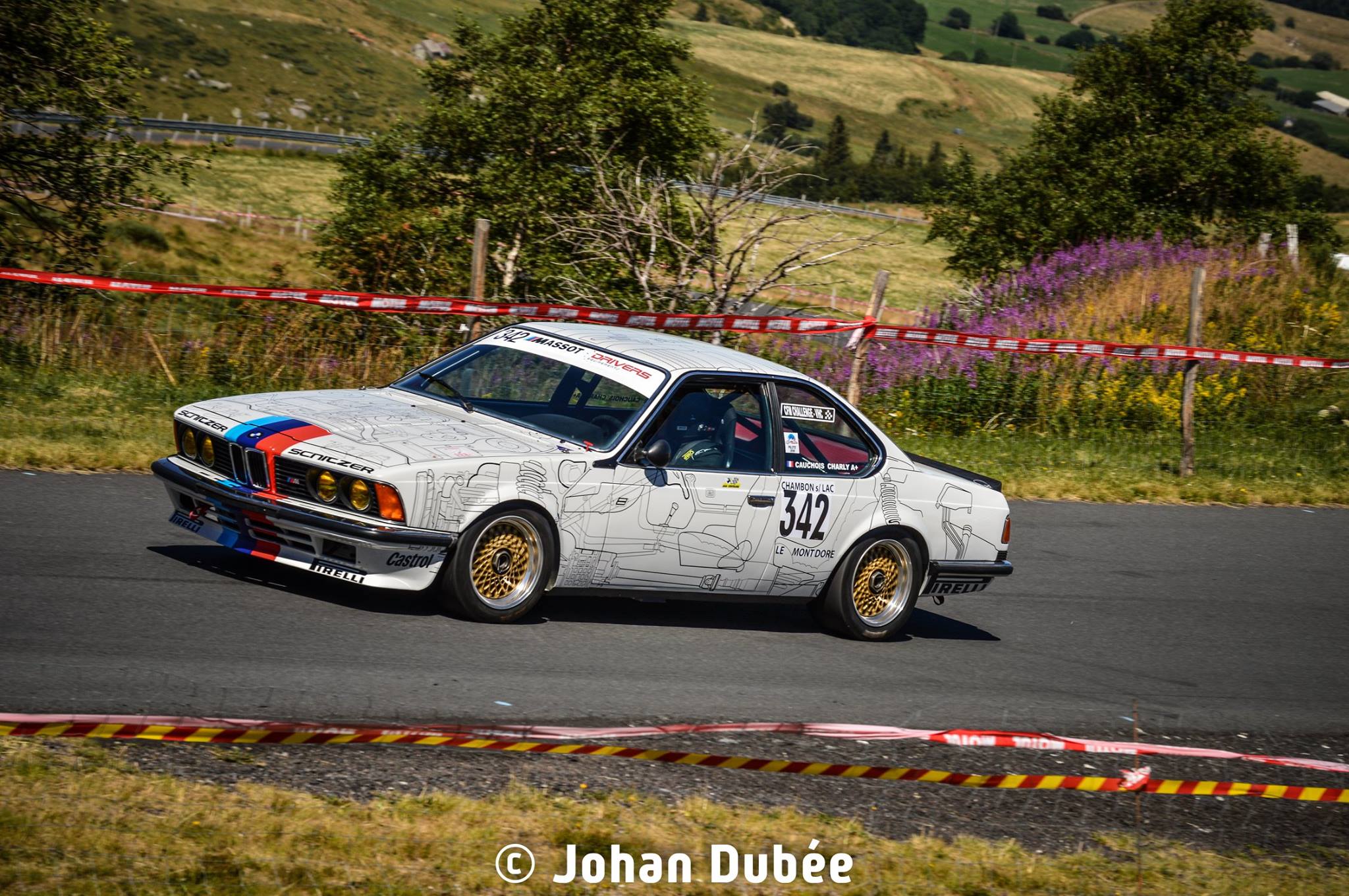

Commentaire: pose de la déco juste avant la course des mont dore
IMG_1704.JPG [ 1.13 Mio | Vu 15655 fois ]
résultat de la course des mont dore .2 montées d essai 3mn27s , 3mn26s je commence a prendre le monstre en main et surtout les 5 km du parcours . malheureusement a la première montée de course une durite d eau rend l âme sur la ligne de pré-grille , je retourne au parc pour réparer et surtout trouver un morceau de durite que je pourrais adapter ( ouf j en trouve une qui sort d une Chrysler amicuda ) ,le dimanche 2 eme montée de course je loupe mon départ et au milieu de la montée je fais une glisse prolongé qui me fait perdre quelques secondes mais le temps est bon 3mn16s , pour la 3 eme montée je met mon cerveau dans la boite a gants et j attaque un peu plus 3mn14s . bilan du week la voiture est formidable mais il y a du boulot pour pouvoir l exploiter en sachant que Michel Pignard avec la même voiture montait en 2mn55s
on va a chamrousse le 20 aout
j ai fait une vidéo embarquée ,je vais essayé de la mettre sur mon compte Facebook
