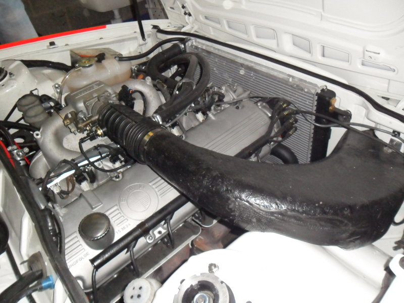

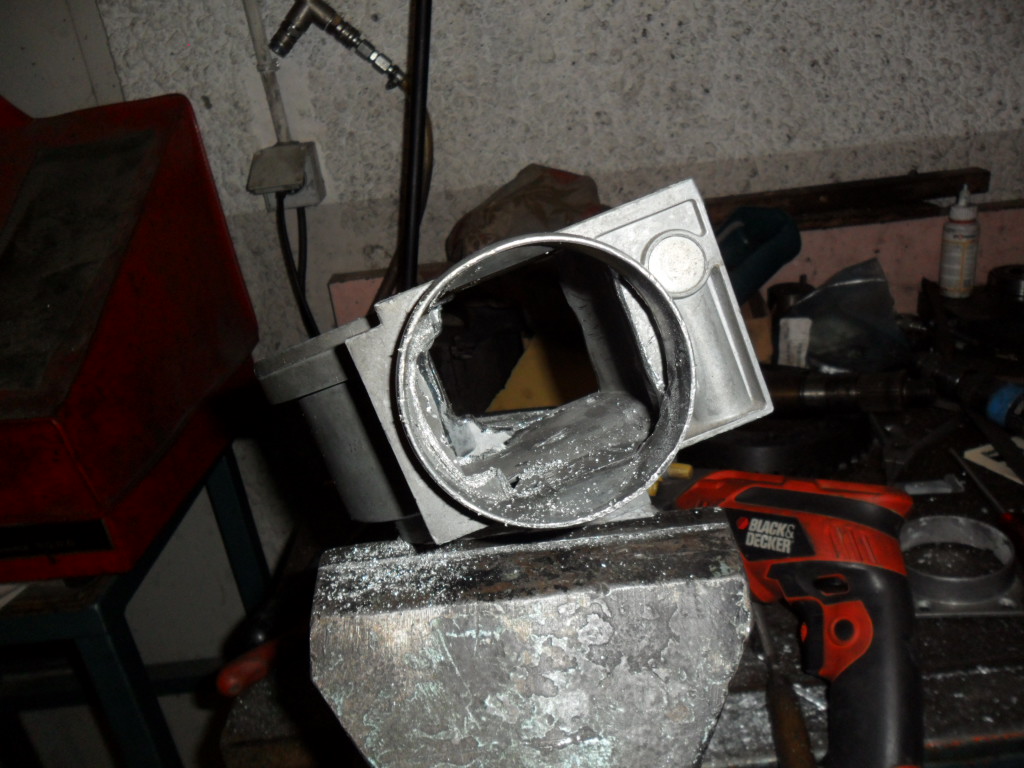

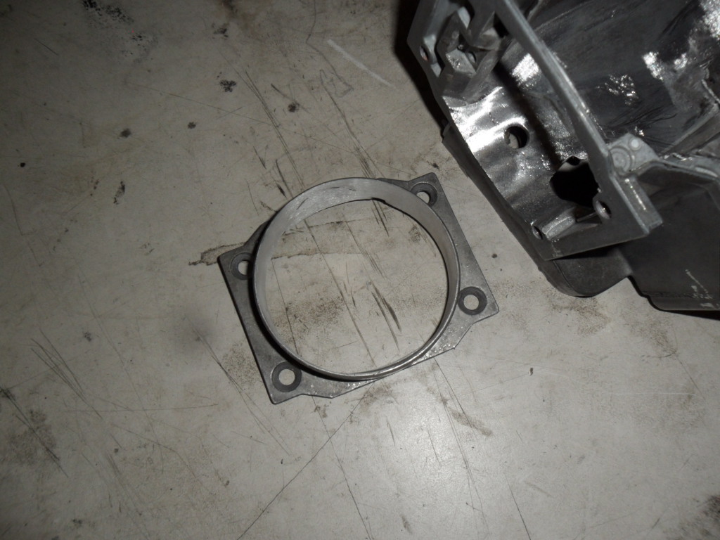

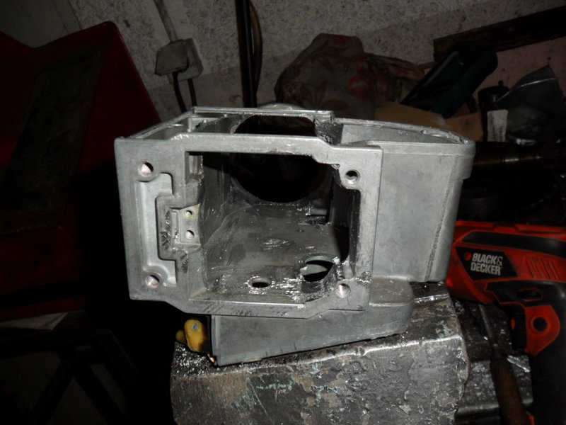

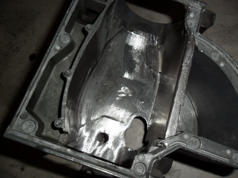

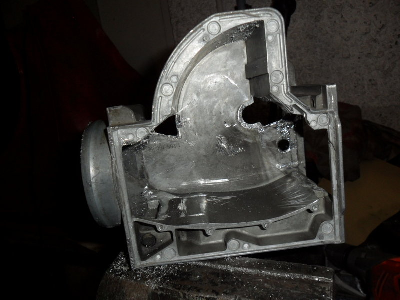

merci Harry pour tes recherches ,
SAM_7499.JPG [ 318.16 Kio | Vu 14952 fois ]
mais il me demande une revue ou il y a la date du magazine 1983 ou 1984 avec des photos d époques (genre auto hebdo ou échappement ) j ai donc entrepris de gardé le débitmètre en le modifiant ( il doit être sur le moteur mais il ne demande pas qu il fonctionne )
je l ai transformé et cloisonné pour un passage d air de 60 mm avec une sonde de pression atmosphérique et hop vue du moteur idem a la fiche d homologuation :mrgreen:

Oulalah, ça bidouille sévère !!!
C'est ce que je te disais Charly , je pense qu'on a pas la fiche d'homologation complète.
Ils ont dû faire une homologation de la boite à air assez tard chez Motorsport, je pense en 1985 ou en 1986 et on ne l'a pas dans nos fiches.

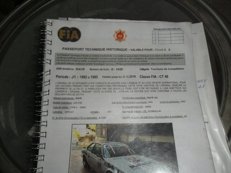

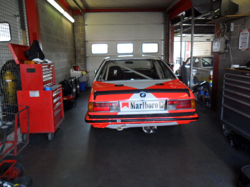

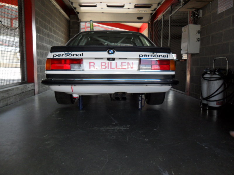

Salut Charly, voici une photo du PTH de la Mullerbau estampillé FIA... Peut pas mieux faire, note que toute les Sisss groupe A présente hier avait la boite à air.
J'ai assisté au contrôle de la Mullerbau, les com technique ont mesuré l'admission... elle doit en effet rester au diamètrre d'origine.
La Mullerbau :
La Marlboro :
La Motul :
La Jambon des Ardennes :

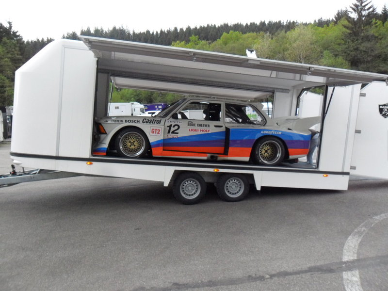

Commentaire: fin de la course on rentrent a la maison
SAM_7577.JPG [ 325.74 Kio | Vu 14785 fois ]
SAM_7522.JPG [ 331.09 Kio | Vu 14785 fois ]
Commentaire: y sont pas beaux nos petits Français en belgique

merci bobo , j étais a SPA aussi et j ai fait le japonais aussi , j ai aussi une photo d un PTH belge mais je pense que la fédération belge est plus souple que nos vieillards Français qui nous contrôle . pour nous la course c est bien passé , au essai on avait un couple de 205 km/h et on la vite modifié a 250 km/h car on plafonnaient a 9000 tr/mn après le raidillon . on a fini 14 eme sur la course avec des pneus en fin vie
MessagePosté: 16 Mai 2016 17:42
Divine cette e21 :pouce:
En espérant que la fédération soit indulgente pour ton passeport.

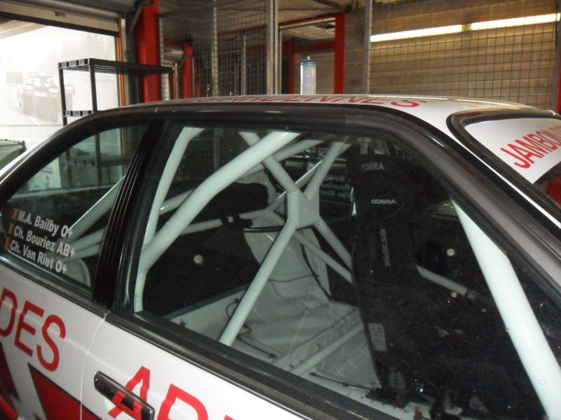

SAM_7529.JPG [ 314.57 Kio | Vu 14743 fois ]
SAM_7516.JPG [ 321.04 Kio | Vu 14743 fois ]
hélas oui en GRA on est obligé de gardé les collecteurs d origine et on est libre après le collecteur ( mais on est limité pas le bruit 105 décibels et c est pour cela que les 635 on modifié les sortie d échappement latéral par une ligne d échappement qui va jusqu' a l arrière ) bobo j avais mis en message que j était a SPA pensant voit melon . bon je serais a Dijon , Nurbungring , Castelet
Commentaire: par contre j ai vue des arceaux non homologués (c est bizarre ) en circuit tout est permis
SAM_7537.JPG [ 323.78 Kio | Vu 14743 fois ]
