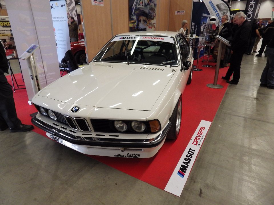

charly a écrit:
bon pour les trains roulants avant se sont des pièces construites avec des rotules unibal ( ça coute un bras ) du sur mesure ,les trains arrière sont en mécano-soudure avec rotules unibal aussi ( ça coute l autre bras ), la culasse et le bas moteur sont en cour de réalisation chez mon préparateur moteur (sorcier depuis 45 ans bmw) pour un moteur fiable de 300 cv
je pense qu' a la fin des travaux tout mon corp va y passer , mais quel pied de partir dans un projet fou comme celui-ci
ps: on a presque fini le 30 CSL GR5
Cette 3.0, je lui ai donné le départ en septembre dernier à l'occasion de la course de côte de Limonest, et sauf erreur de ma part, il doit y avoir du Garage Massot dans les parages.

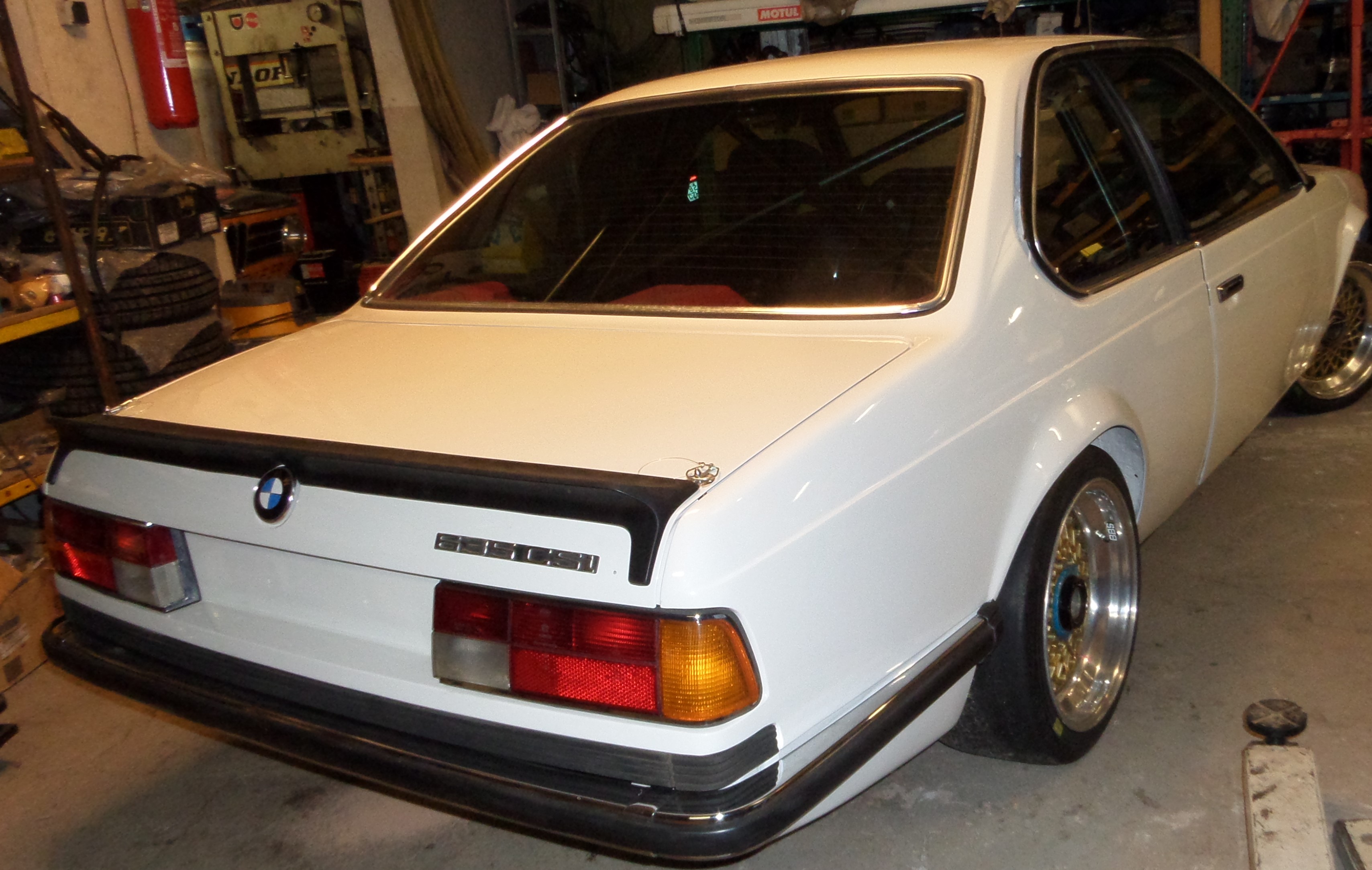

SAM_9694.JPG [ 1000.95 Kio | Vu 15368 fois ]
SAM_9693.JPG [ 871.45 Kio | Vu 15368 fois ]
SAM_9692.JPG [ 896.12 Kio | Vu 15368 fois ]

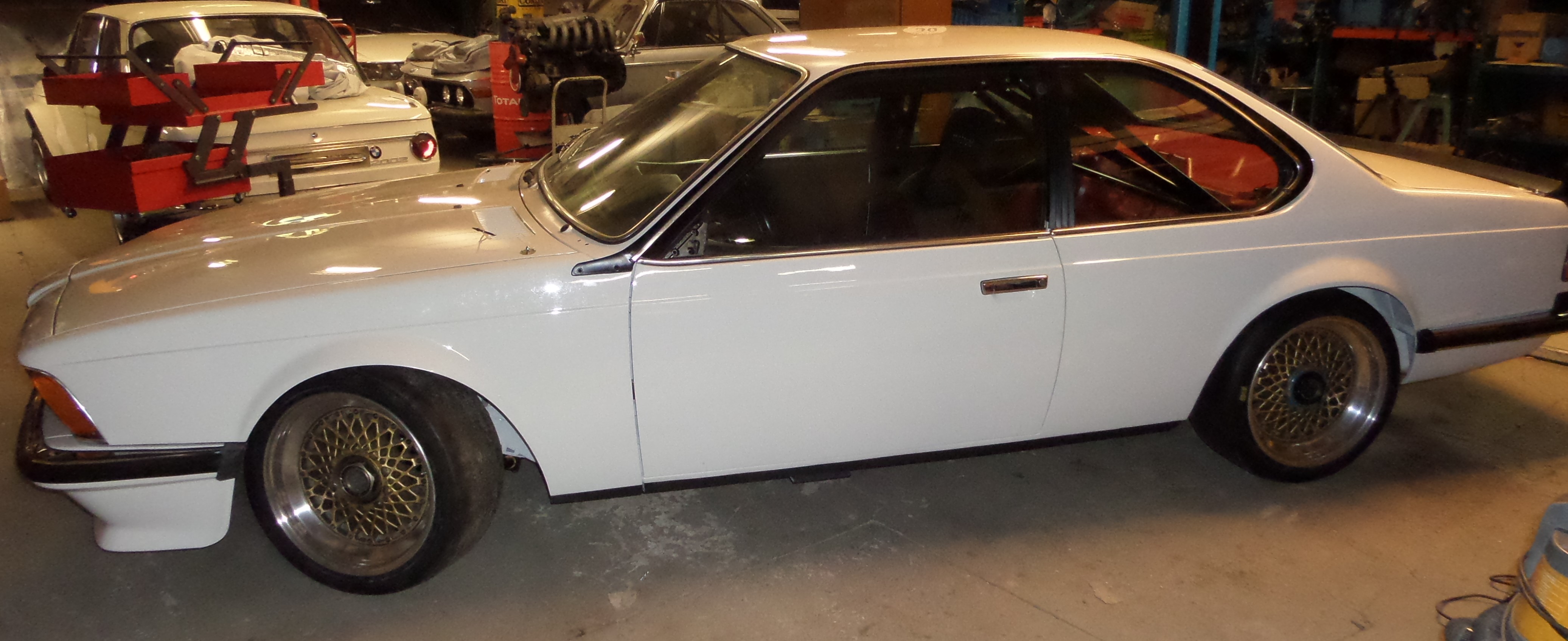

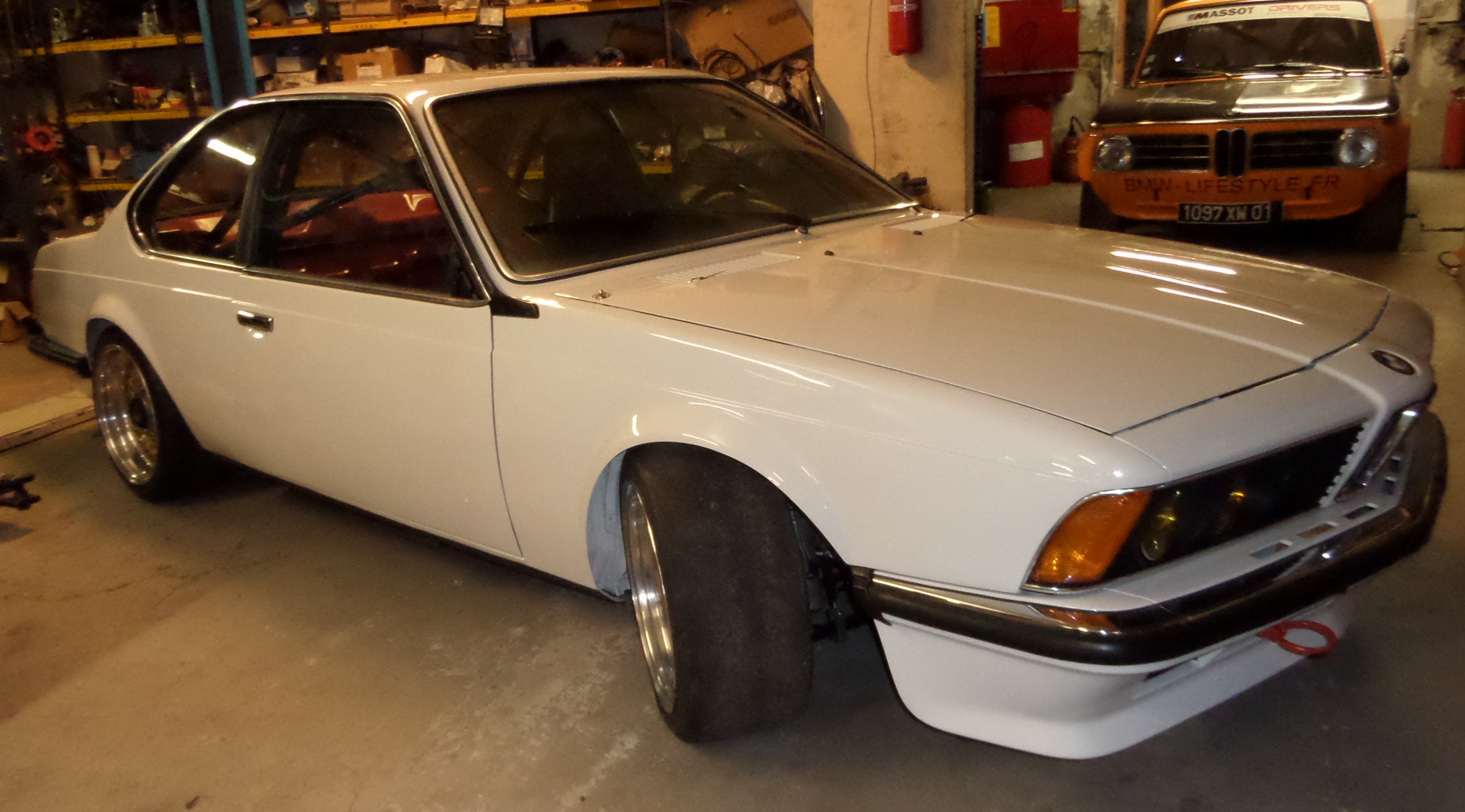

la voila sur les roues , il manque encore le cœur de la bête mais mon préparateur me la promis pour le 15 février ensuite direction LORTEC pour la fabrication du boitier de gestion et un passage au banc , les hauteur de caisse , la géométrie

Piero les étriers sont sur les photos du cite la reference avant CP 2749 et arriere CP 2279
AP RACING

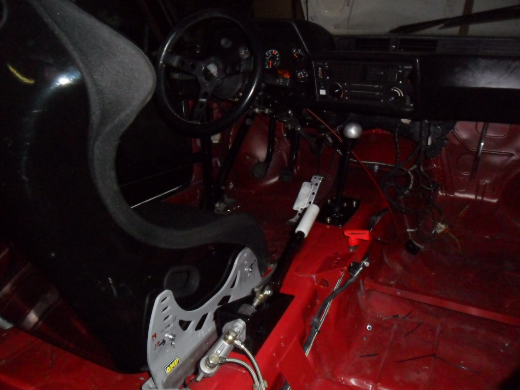

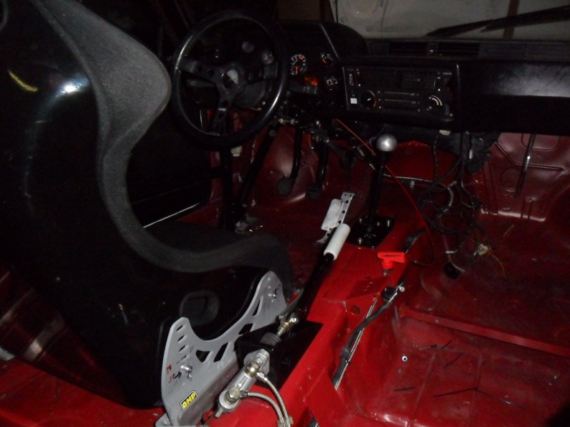

maintenant que le poste de pilotage est installé je m aperçois au volant que la série 6 est vraiment un vaisseau amiral , il va falloir du cran
pour la faire passer dans les petits ponts de Bagnols sabran ( on dit qu un pilote n a pas de cerveau )
vivement les essai sur circuit
ps : présentation de la voiture le 17 MARS 2016 au garage MASSOT a BALANT vous êtes tous invités

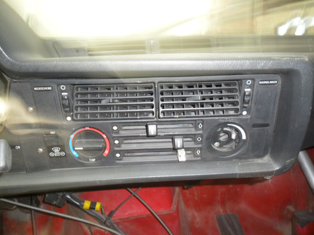

salut fred je t envoie une photo de la console de commande chauffage , c est le bouton de droit , pour l heure du 17 mars on est en train de mettre ça au point car je dépend du peintre qui va venir faire un hart-car sur du covring avec la série 6 . ça sera peut être la déco final ????

Bonjour Charly, apparemment c'est le même que le mien avec la clim!!!
Si tu me donnes ton adresse c'est avec plaisir que je te l'envoie au plus vite.
Où alors si tu n'est pas trop pressé je te l'amène le 17 mars, c'est toi qui décide. :D

Bon, on devrait pouvoir...en mettre plusieurs de bouton ! Hein Piero ?! :mrgreen:
J'ai retrouvé ça dans mes archives :
De plus, il a l'air toujours dispo chez BMW au détail à moins de 10 €.... :10: (je suis magasinier dans une autre marque, je mesure le bonheur de détailler ce genre de pièce....)
Mais je ne vois pas l'axe sur lequel il se fixe ?! Mais peut être, sera il factice Charly ?
Tiens moi au courant :lol:
MessagePosté: 19 Fév 2016 10:09
C'est juste un axe de potentiomètre sur lequel il se fixe. Tire sur le tien, tu verras :wink:

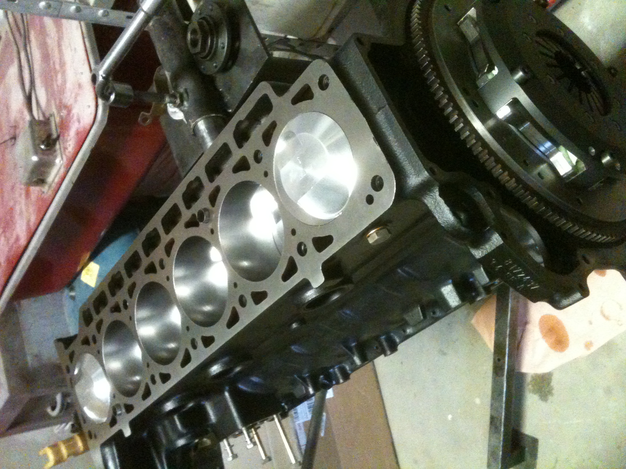

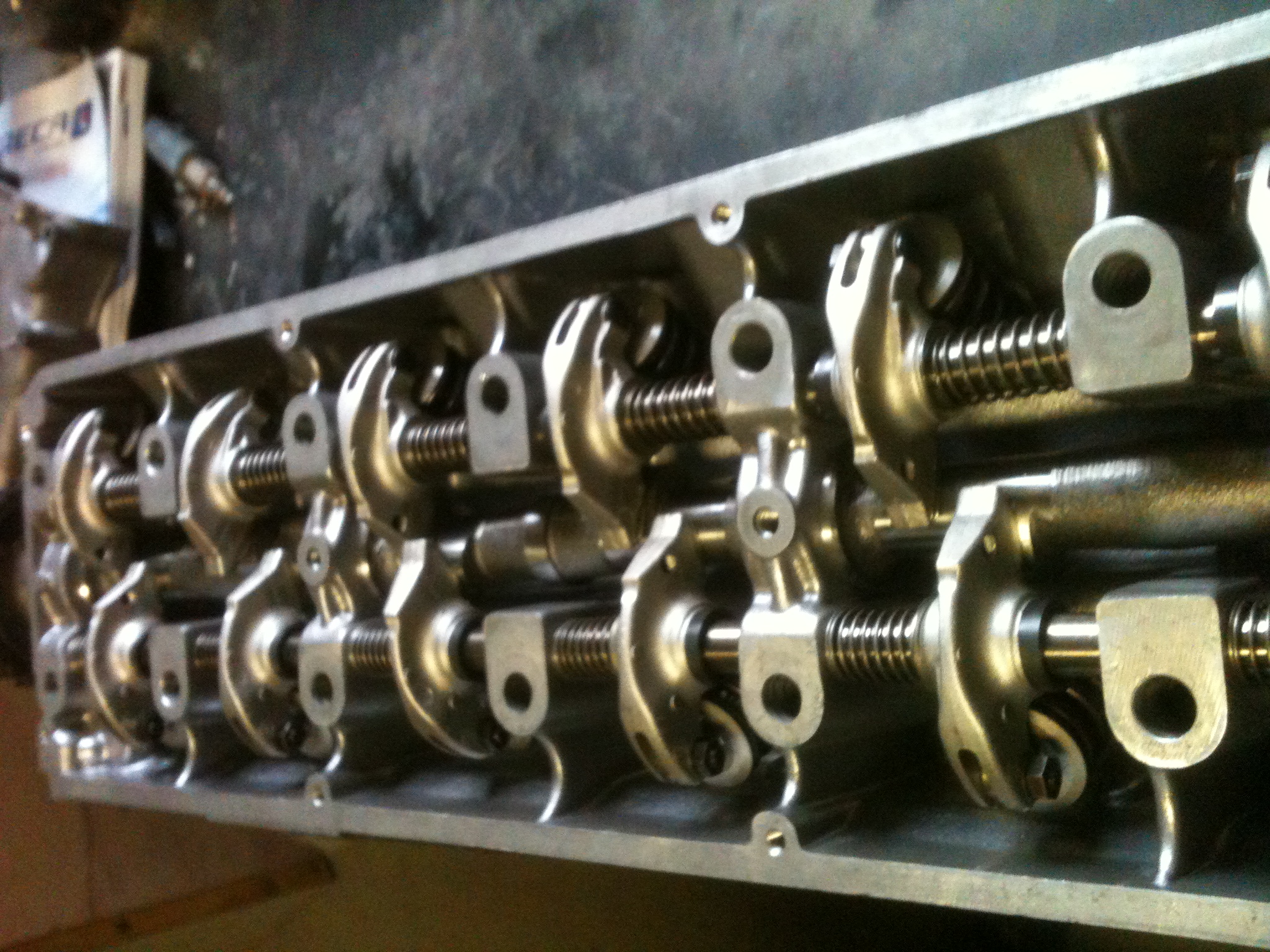

IMG_1653.JPG [ 1.4 Mio | Vu 15142 fois ]
IMG_1652.JPG [ 1.32 Mio | Vu 15142 fois ]
IMG_1650.JPG [ 1.28 Mio | Vu 15142 fois ]
IMG_1649.JPG [ 1.45 Mio | Vu 15142 fois ]

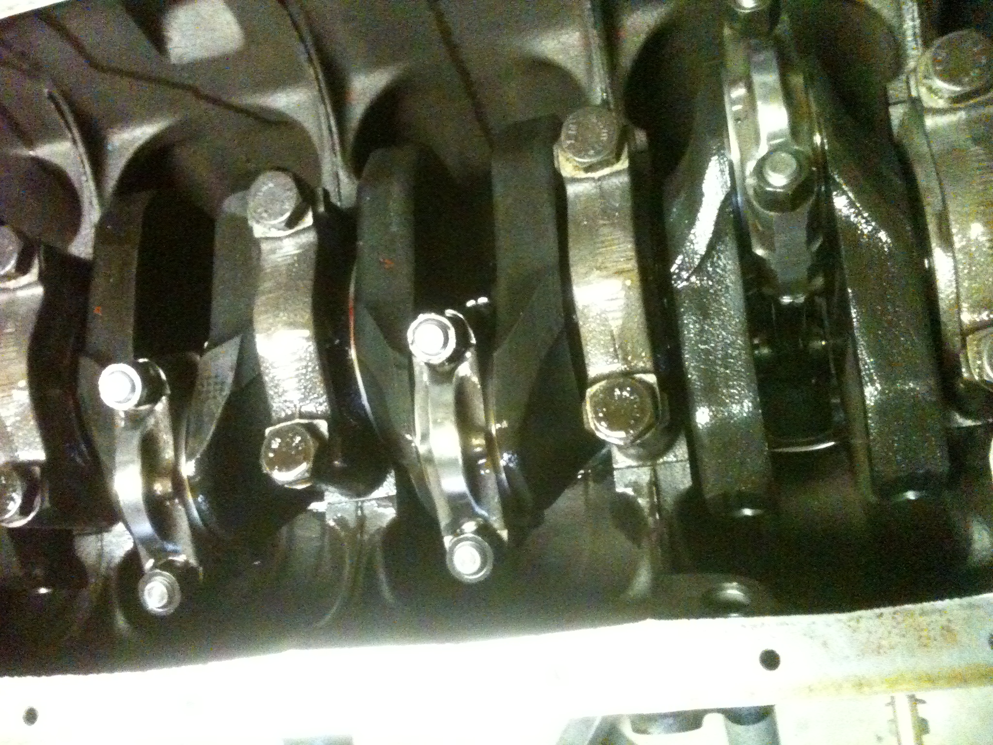

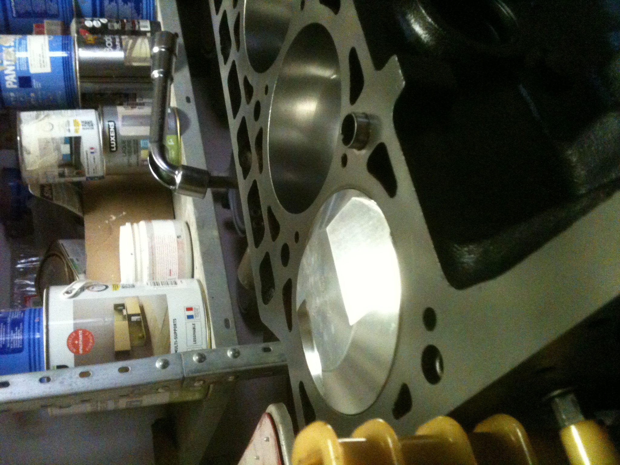

bon je suis passé chez mon préparateur moteur qui m avait promis le moteur pour le 15 février et la c est la misère , le joint de culasse renforcé n est toujours pas arrivé des USA , je vais prendre du retard et ça j aime pas

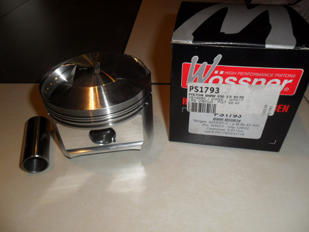

Jolis pistons... c'est quelle référence ?
Le volant moteur est pas bien gros :pouce:
MessagePosté: 21 Fév 2016 19:21
Inscription: 16 Aoû 2015
Messages: 143
SAM_7367.JPG [ 372.48 Kio | Vu 15128 fois ]
salut melon , le volant moteur est un BMW 1502 pour pouvoir mettre un embrayage bi disques de 160 de diamètre , pour les pistons c est mon préparateur qui les a dessiné et fait fabriqué par wosner

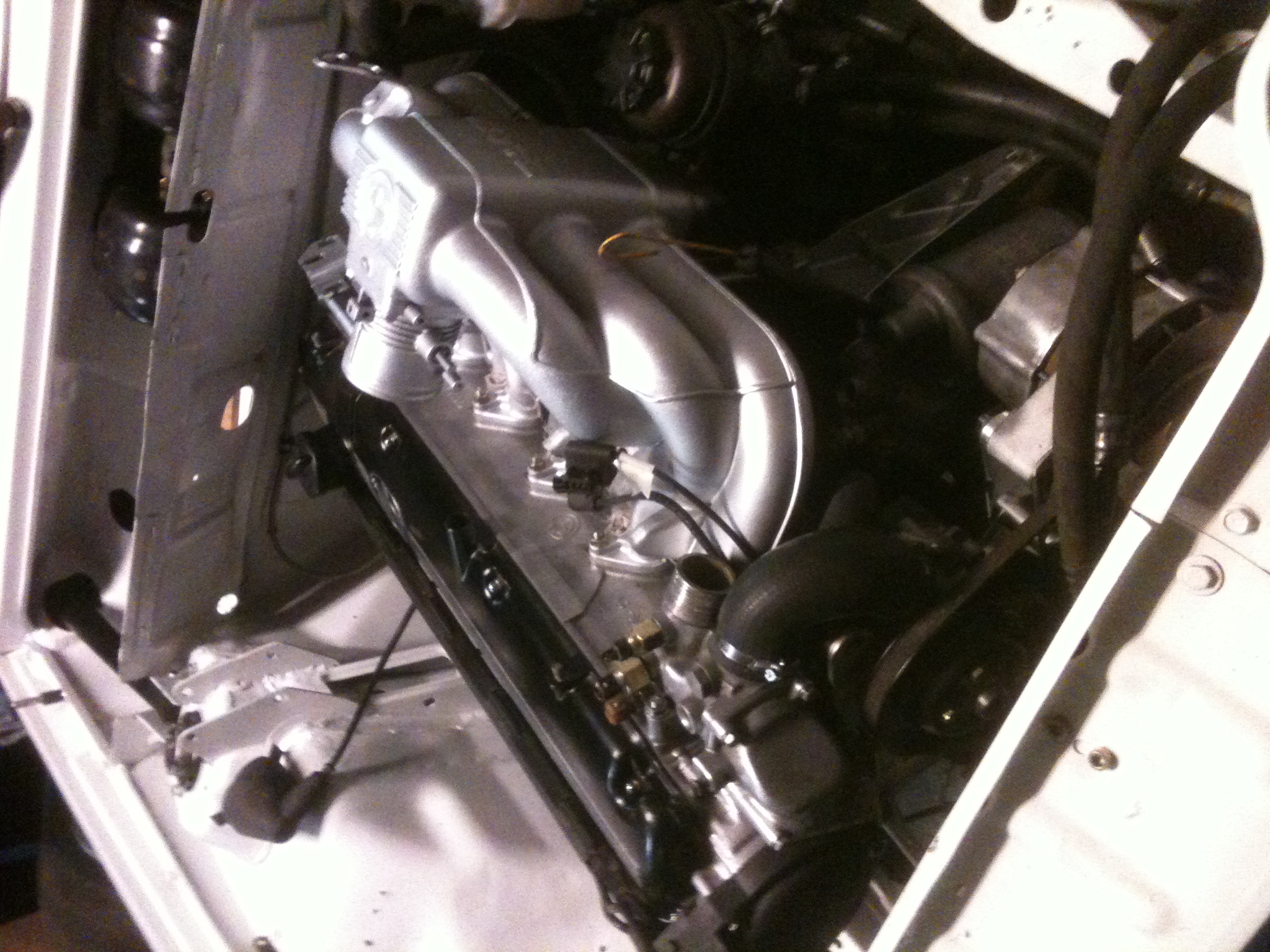

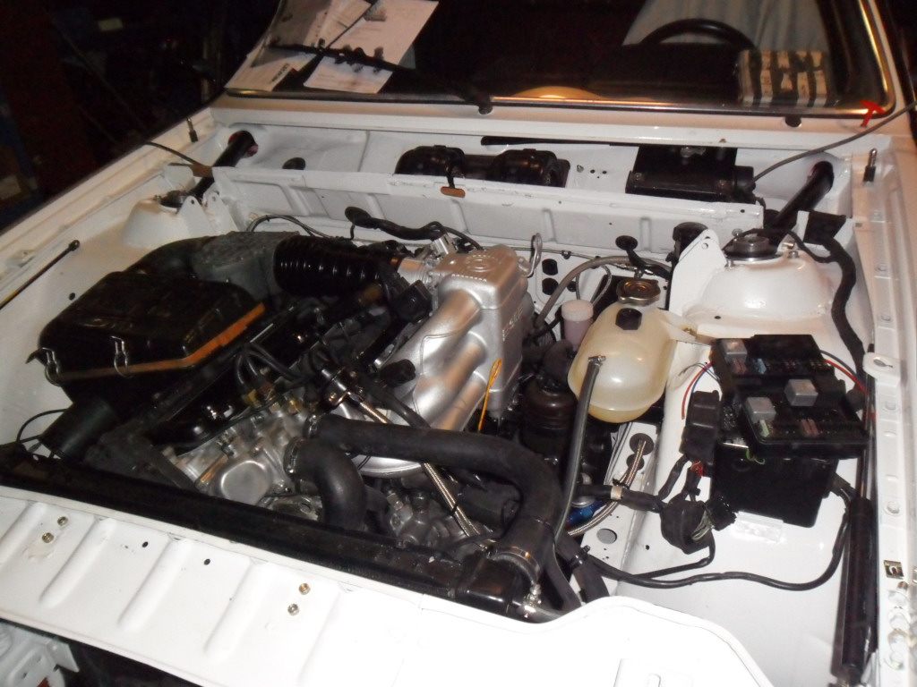

Commentaire: ça y es la bête est en place ,on va pas tarder a le faire ronronner
SAM_7444.JPG [ 326.77 Kio | Vu 14946 fois ]

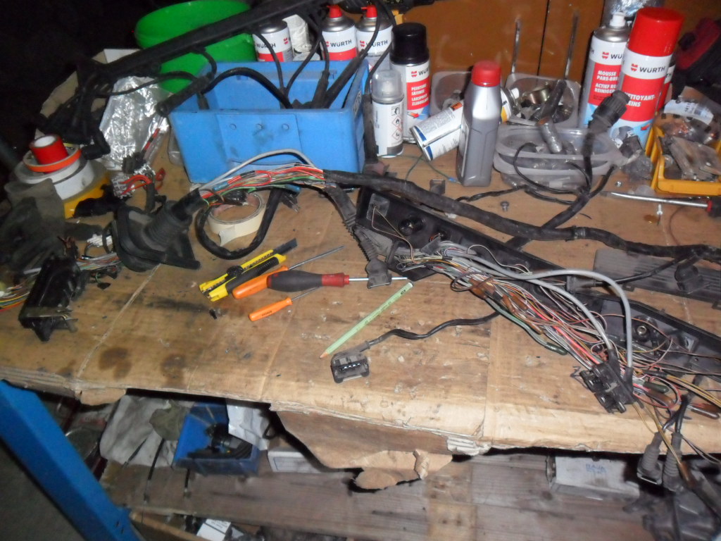

Commentaire: pour le faisceau ( pas de panique on supprime des fils) on gagne du poid
SAM_7436.JPG [ 337.6 Kio | Vu 14946 fois ]

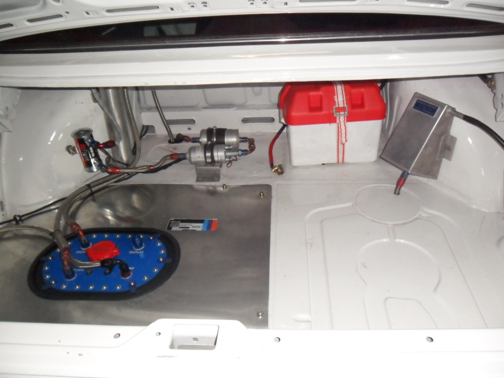

Commentaire: bon voila le compartiment arrière est fini avec son réservoir atl et ces pompes
SAM_7441.JPG [ 302.06 Kio | Vu 14946 fois ]
