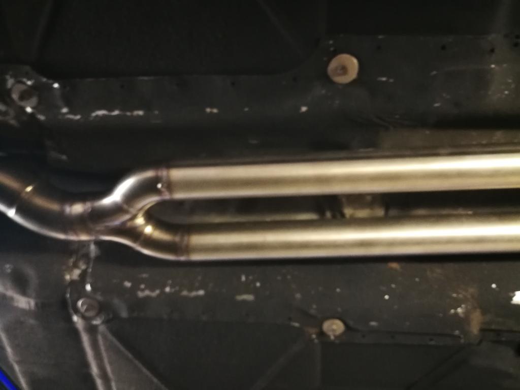

Quelque chose est nouveau sur la voiture. Serez-vous trouver quoi?

Les logos ///M ne sont pas d'origine
 Sujet du message: Re: Ma M635CSI
MessagePosté: 12 Juin 2019 21:09
Un pot d'échappement d'origine 8) .

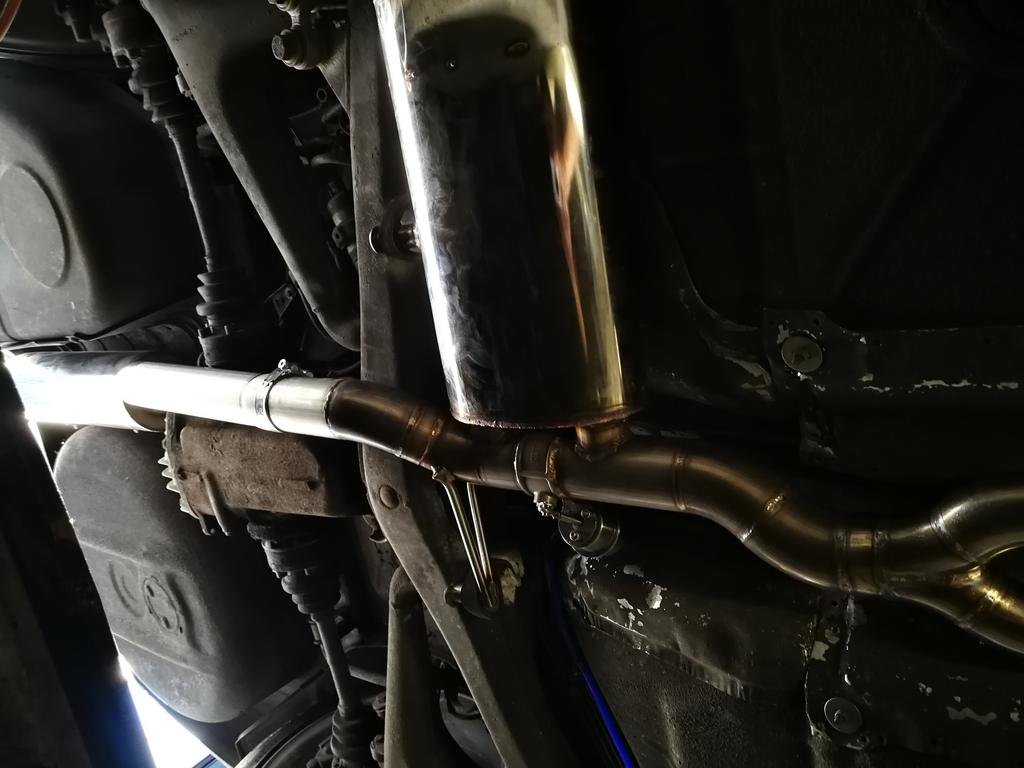

Les logo M sont probablement d'origine.
Le pot, bien vu. Mon but était qu'il ressemble à l'origine. (canelure exceptée).
C'est un pot inox sur mesure, avec deux modes et un X pipe.
Un mode silencieux, à mon avis comme d'origine, en tout cas plus que le Supersprint en acier.
Un mode bruyant, enfin pas trop, bypass du pot central.
Donc un pot à clapet.
MessagePosté: 13 Juin 2019 19:08
Ah ouais, et ça s'actionne comment cette usine à gaz? :shock:

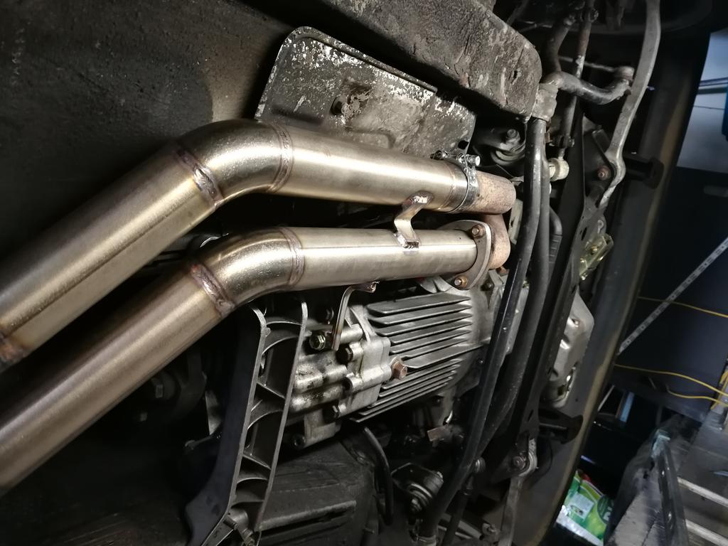

Je m'interroge sur l'effet néfaste réel sur les performances de ce tuyau.
En effet, la continuité de la ligne bi-tube n'est pas assurée de bout en bout : elle devient monotube au niveau du résonateur à clapet placé à 90°. Le monotube doit générer une contre-pression néfaste au couple et dans une moindre mesure à la puissance. L'impact est probablement à 2 chiffres sur la puissance. C'est à rapprocher des travaux de rénovation effectués sur ce M88 ...
On comprend le choix du tuyauteur car il est plus difficile d'installer harmonieusement un clapet sur une ligne bi-tube sans deux silencieux terminaux.
Du point de vue de la mécanique générale, il est surprenant de constater que la connexion sur les tubes de descente n'est pas identique (un manchon et une platine). De plus, la reprise d'efforts de l'arrière de la ligne repose à droite sur la seule connexion entre le résonateur et le tube principal. Cela obère sans aucun doute la tenue mécanique dans le temps. Il est fort probable que cela crique bientôt à cet endroit ... ou sur les soudures bord à bord du résonateur (je privilégie cette dernière option).
Une fois encore, l'échappement est un composant soumis à d'importants chocs thermiques et des contraintes mécaniques significatives. Cette combinaison de sollicitation impose 1/ une conception soignée, 2/ une réalisation qui doit l'être tout autant.
Il est possible, sans clapet, d'obtenir une ligne "à 2 visages" : douce aux régimes moyens, sportive à haut régimes. Il convient alors, plutôt que de le supprimer, de concevoir soigneusement le premier silencieux après les tubes de descente.

Alors pour les contre pression, on le voit mal en photo, mais le tube est de plus gros diamètre que les deux tubes avant la jonction. Le clapet s'actionne par un piston pneumatique, il y a une pompe pour faire le vide dans la baie moteur. Par défaut, le clapet est fermé et en mode silencieux. Au démarrage, par défaut en silencieux. J'ai une télécommande pour activer le clapet.
Bien sûr le travail est garanti.
Pour ce qui est de la puissance et du couplé, je passerai la voiture au banc. Car elle accélère mieux qu'une 330i E46 de 250 CV et mieux que l'M3e30 de mon frère qui fait 240cv au banc. Mais ce ne sera pas pour tout de suite.
C'est bien là qu'est le problème :dubi: Contrairement à l'apparente logique, la pression dans le tube unique de plus forte section sera plus élevée et la vitesse des gaz plus faible car cela crée un "divergent" après le "convergent" matérialisé par la jonction des 2 tubes. Ce phénomène (principe de Bernoulli) associé aux pertes de charge et aux turbulences dues aux irrégularités de formes dégradent la capacité d'évacuation de l'échappement et ainsi le remplissage moteur ...
Le test intéressant serait de comparer au banc la courbe de puissance/couple de la ligne d'origine avec celle de ce tuyau.
