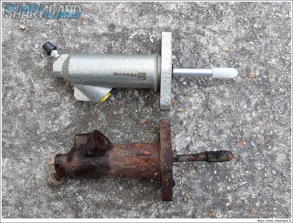

Hello ! Quelques news... Ma 6 ne sera pas prête ! J'avais déjà prévu plus d'une semaine de vacances loin de chez moi et sur place je me suis blessé (claquage...). Bref J'ai pu avancer que très timidement :cry:
J'ai 4 moteurs pour ce projet : le 3.3L qui est au chaud dans un conteneur et que je monterai pour le projet final, et trois 2.8i : le moteur cassé de cette 6 noire, le moteur de la 6 que j'ai acheté pour pièces et un autre moteur que je vais mettre dans la voiture. Il me reste à deshabiller l'un pour mettre sur l'autre ce qui devrait pas prendre trop de temps.
J'ai profité de l'accès pour changer émetteur/récepteur d'embrayage... Je connais pas leur état mais je passe direct en neuf.
Là, je cherche le moteur, vous savez où il est ? :mrgreen:
Mon idée est simple : remonter le moteur, la démarrer et faire le CT et les papiers. Ensuite quand les conditions seront réunies je la désosse et la refais à ma sauce comme j'ai fait avec Yaggy :-o
