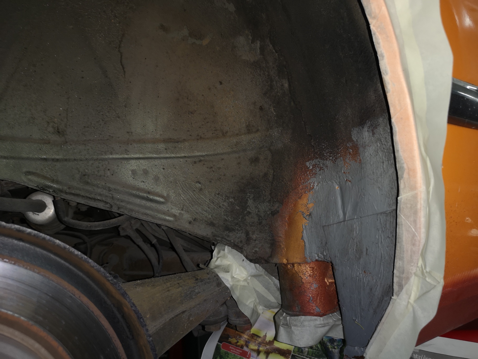

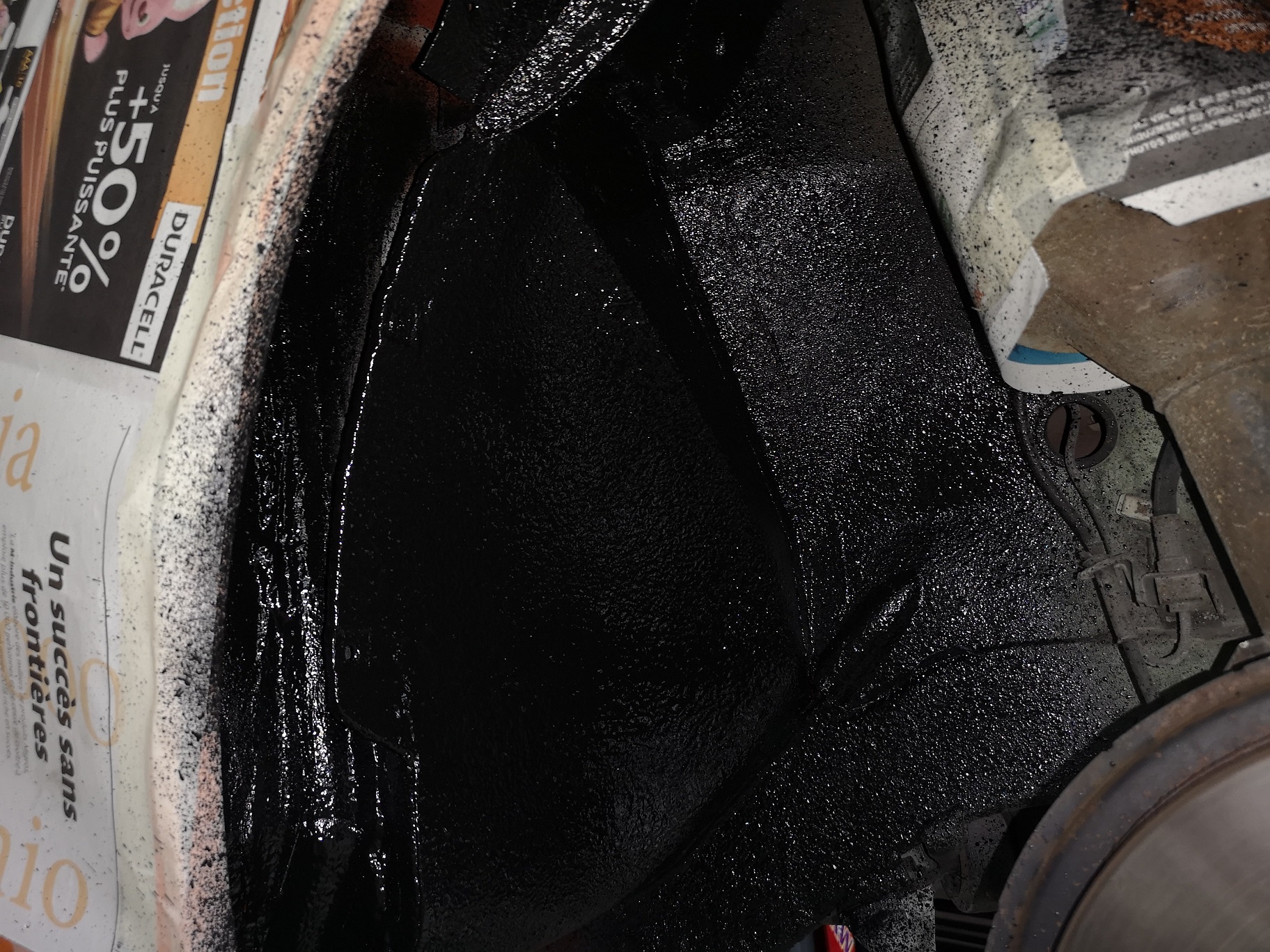

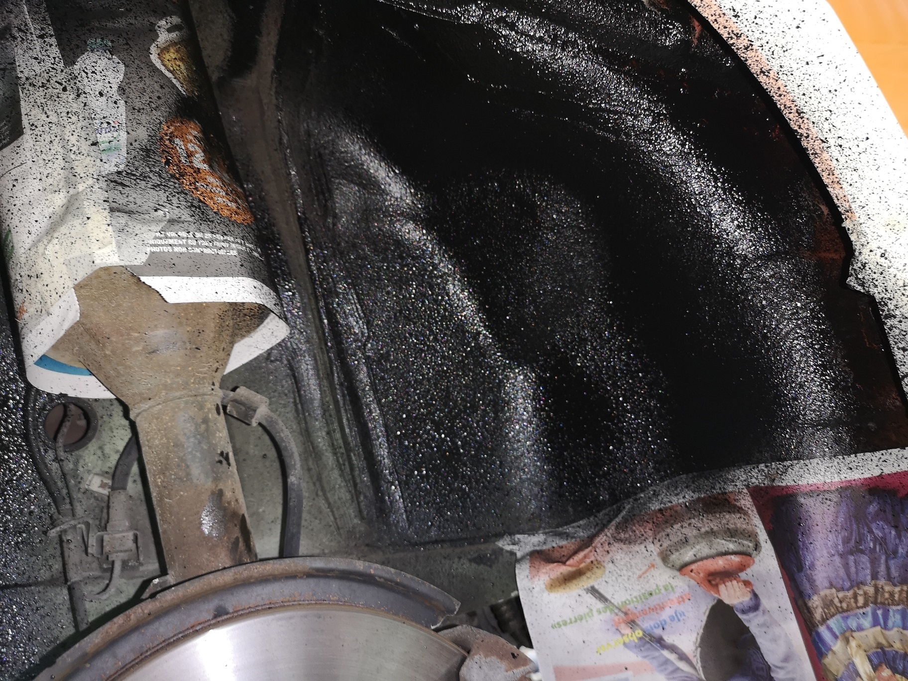

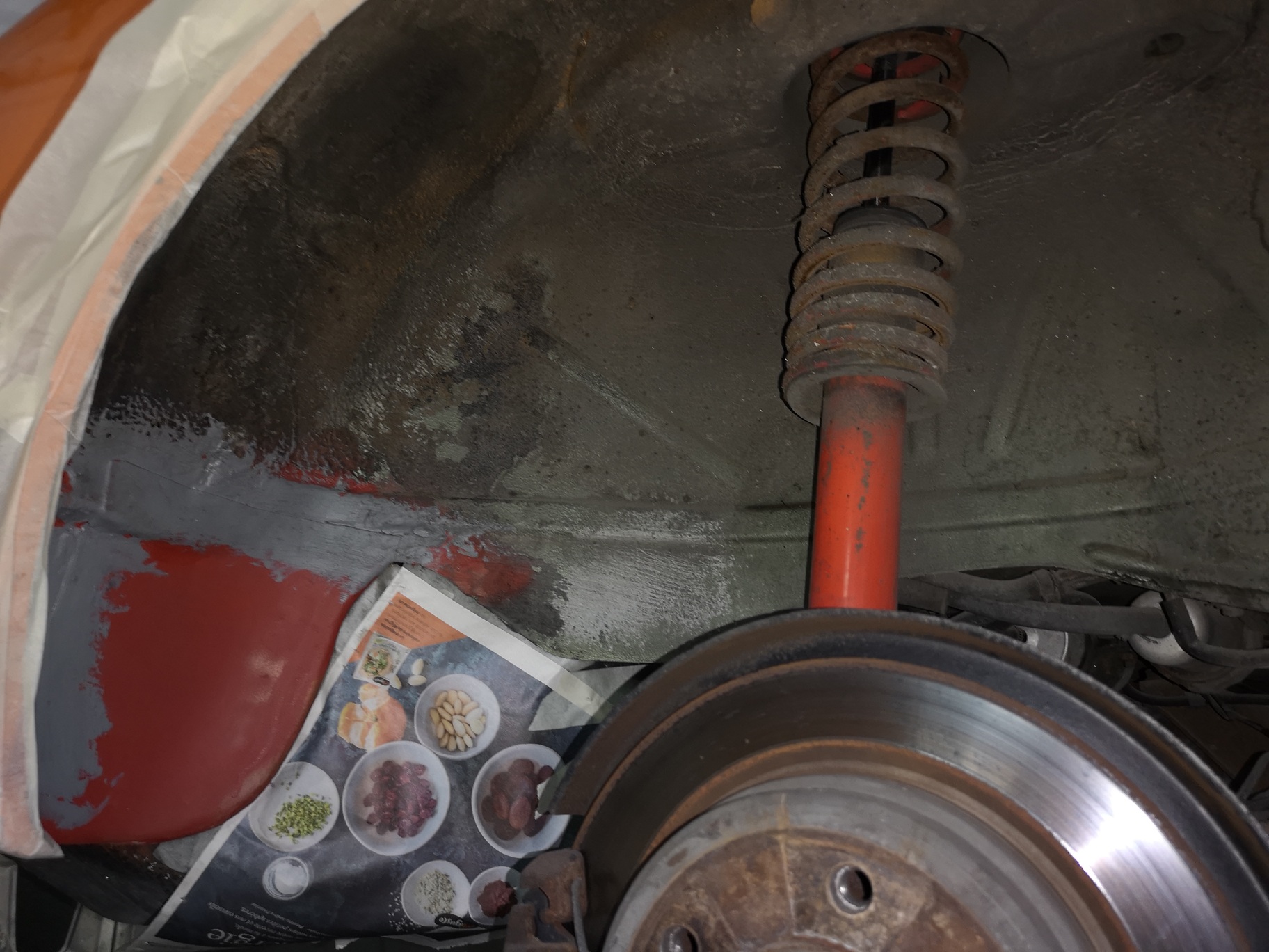

Et hop
Commentaire: Après...
IMG_20190302_162542.jpg [ 1.04 Mio | Vu 13182 fois ]
IMG_20190302_162536_resized_20190302_084941068.jpg [ 959.53 Kio | Vu 13182 fois ]
Commentaire: Avant
IMG_20190302_125323_resized_20190302_061625118.jpg [ 565.43 Kio | Vu 13182 fois ]
Commentaire: Avant
IMG_20190302_125316_resized_20190302_061625366.jpg [ 530.02 Kio | Vu 13182 fois ]
Commentaire: Perte à partir avec des pantoufles neuve, prochaine étape, quelques retouche orange pour cacher les travaux de tôlerie, en attente de la peinture definitive
IMG_20190302_170935_resized_20190302_061624853.jpg [ 807.39 Kio | Vu 13182 fois ]

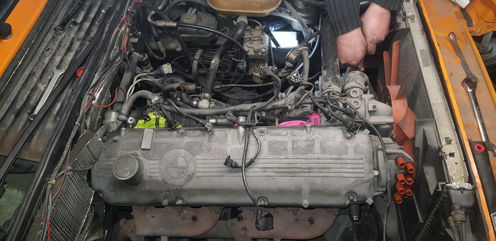

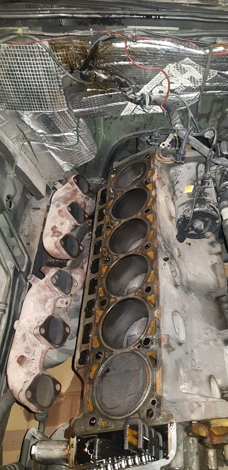

un des autres soucis, c'est son bruit de tracteur....
révision moulin prévus....
320'000 Km
Chaîne : jamais changée !?
Pompe à huile : jamais changée !?
Réglage Soupape : ~10 ans (8 ans sans rouler)
Tendeur chaîne (et ces accessoires) : jamais changée !?
Coquille : jamais changée !?
Compression : entre 10.5 & 12.0
la seule chose changée, c'est l'arbre de transmission, au soleil de Toulouse :-) :-) :-)
Amitiés
Lionel de Genève
PS: vous avez vus, j'ai repeint la calandre :-)

Ben...on continue
pour les anciens vous vous rappelez de mon tracteur.. du moins les bruit qu'elle faisais... :-(
ce bruit, genre diesel d'une Opel corsa....
ben c'est quasi fini, encore a confirmer avec un roulage plus important....

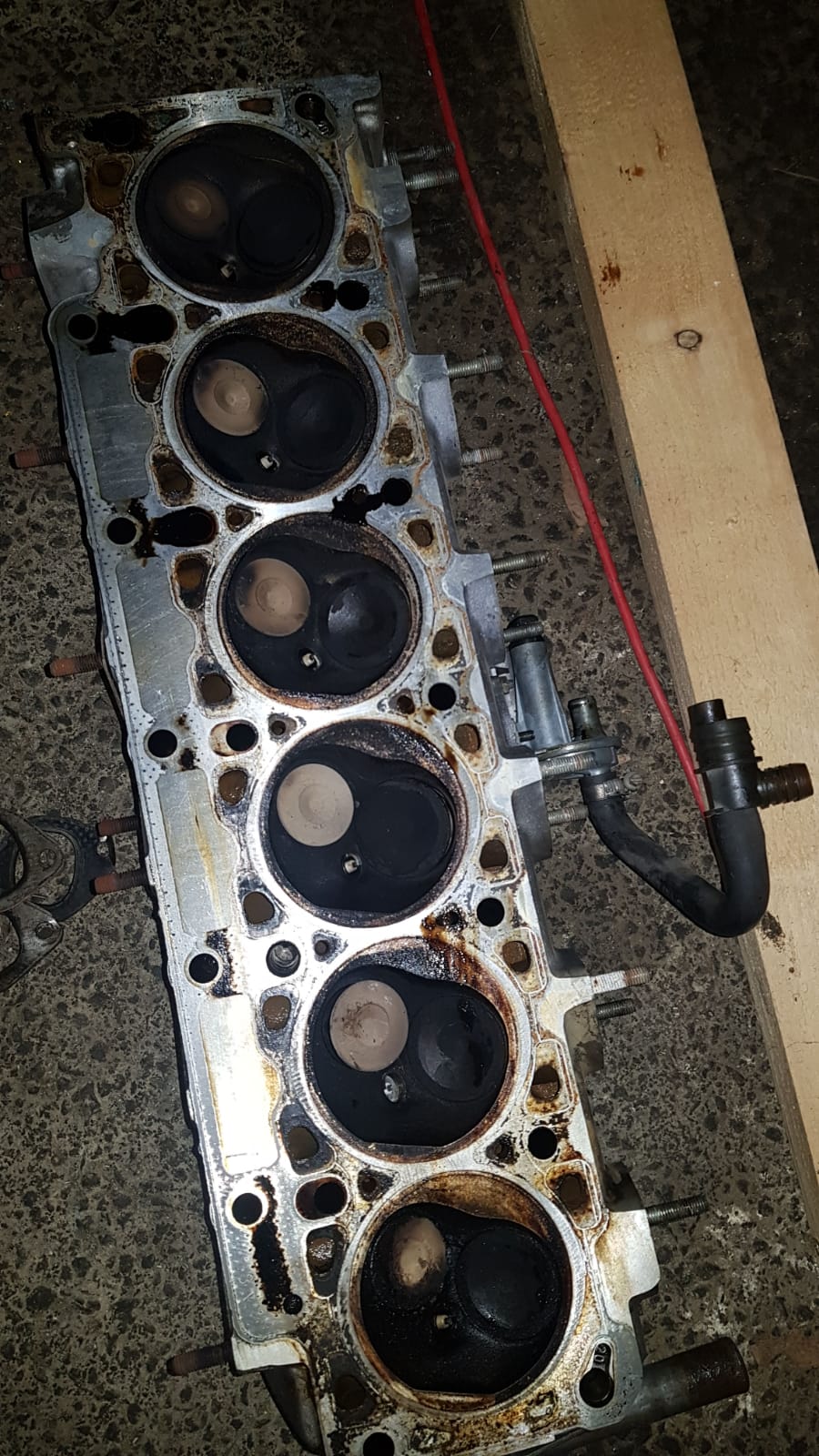

donc remise en cause, d'une lourde réfection moteur :-), sans doute juste un œil du coté des joints de soupape...
là je suis sur une culasse refaite pour 1000 chf (entièrement remontée), négociée à 800 chf
la seule chose qui m'ennuie, c'est que les joint de soupape d’admission ne sont pas refait, cela me parait étonnant !
enfin on verras....
(Melon tu connais bf-moteur ?)
Amitiés
Lionel de Genève
(Content) :pouce:
PS: le bruit de diesel, c'étais le tendeur de chaîne de distribution, et cerise sur le gâteau, une montée dans les tour beaucoup plus rapide :-) :-) :-), le Shark se réveille

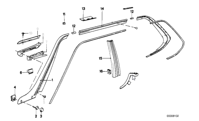

tien je me demandais, si Toulouse n'avais pas des oreilles :-)
genre les deux coté complet (ça commence avec la 1)
moulure.png [ 89.16 Kio | Vu 13146 fois ]

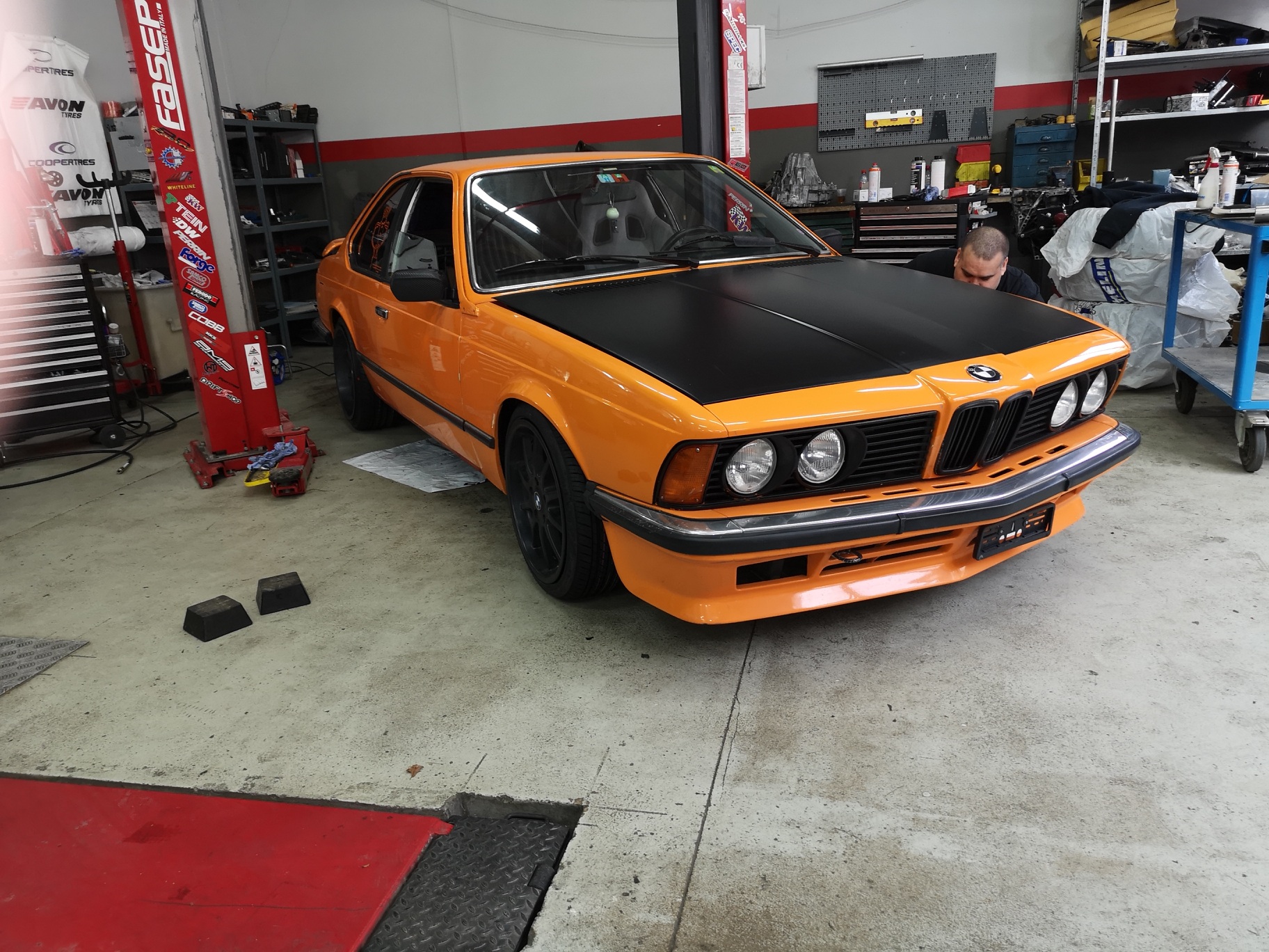

Tien avec un pote on vas chercher un truc dans le nooord de la Suisse, là ou ils ne parlent pas comme nous :-)
en revenant, on passe par Lonay, là ou ils parlent presque comme nous :-), au bord de lac de Genève, pas loin d'un village de pécheurs (...)
pour récupérer un truc pour moi :-)
IMG_20190308_172311.jpg [ 1.1 Mio | Vu 13095 fois ]

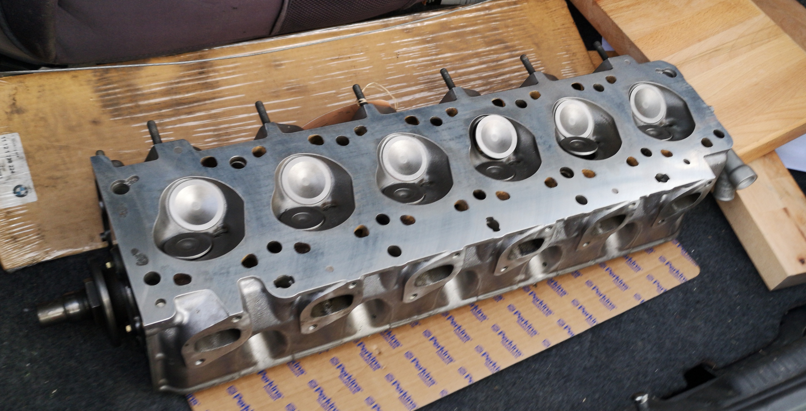

Et on continue sur la culasse
culasse 0.jpg [ 192.03 Kio | Vu 13071 fois ]
culasse 1.jpg [ 214.17 Kio | Vu 13071 fois ]
culasse 2.jpg [ 260.11 Kio | Vu 13071 fois ]

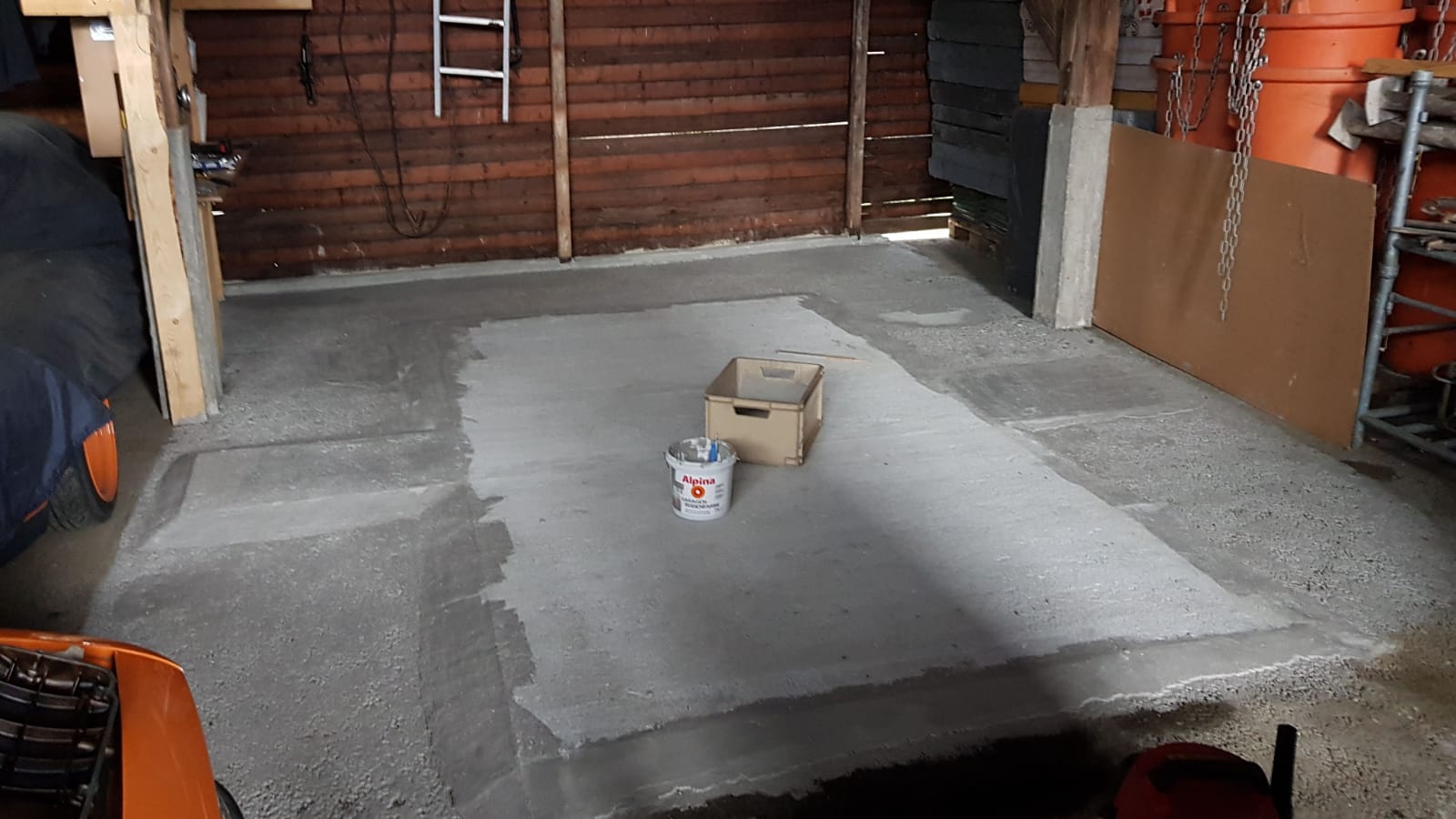

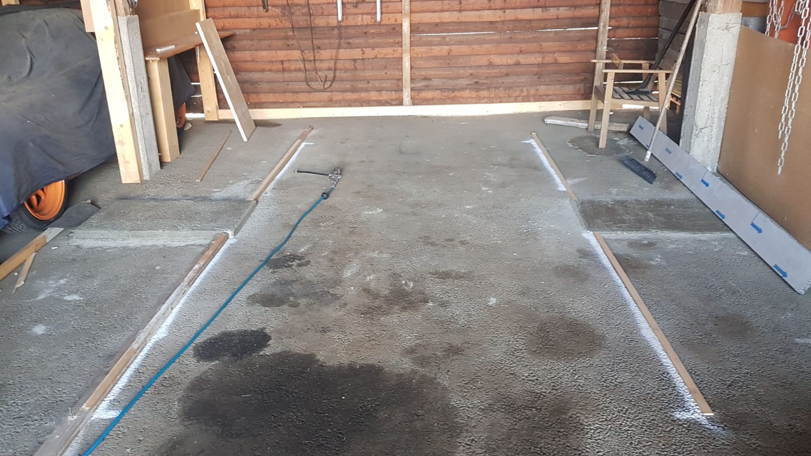

Bon c'est trop galère pour travailler dessus....
deux plots en ciment (à niveau), avant de recouvrir l’intérieur :)
histoire que ce soie plat avant de poser le lift (pont élévateur comme on dis chez vous) :-)
IMG-20190420-WA0001.jpg [ 224.01 Kio | Vu 13037 fois ]
