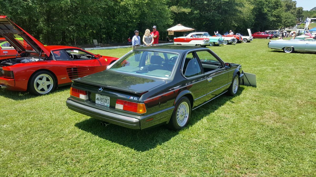

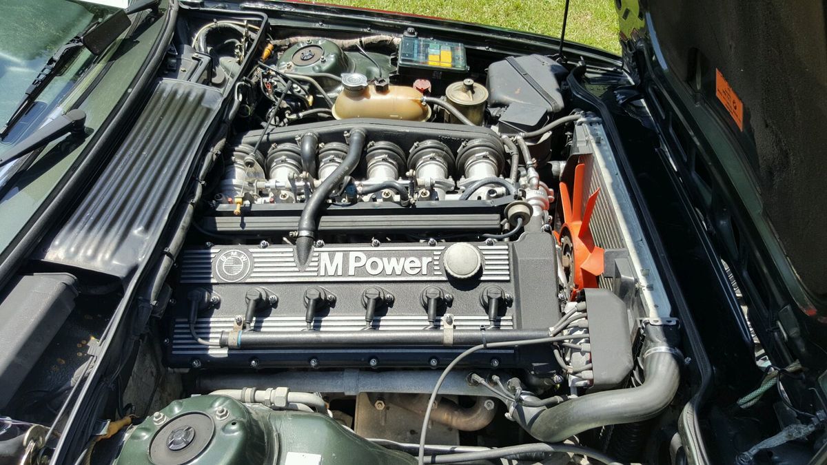

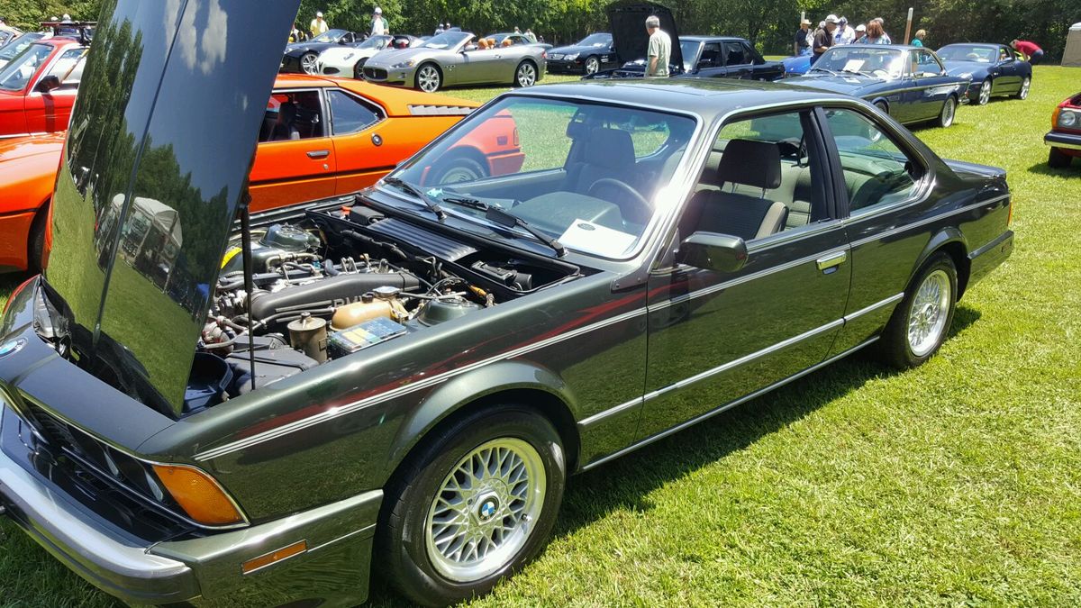

En surfant sur le net j'ai trouvé cette M, un prototype "perdu" (Perdu dans le sens oublié)
Peut-être un véhicule d'homologation ??? Elle faisait partie d'un concours d'élégance (à mon avis c'est du vrai).
Je laisse les expert en M/// statuer :)

mmmmh
http://fr.bmwfans.info/vin/decoder?vin=0605827
et phase 3 , j'ai des doutes comme on dit ...
ok , y'a un collecteur d’échappement bizarre , mais bon ...

On est bien en présence d'un M88, après, moi les phases 3 connait très peu... :?
Une chose est sûre, elle est "Achätgrun" :D

c est simplement un swap m88 :wink: , par contre le collecteur échappement s38b35 sur culasse m88 voila des chevaux bien perdu :mrgreen: :mrgreen: :mrgreen:
on est bien en presence d'un cache culbuteur de M88 :-o me semble plus juste :mrgreen:

Les Phase 2 US ont bien des tronches de phase 3 européennes (à de nombreux détails près). Il est possible que cette auto ait été un essai de M88/3 pour les US mais au final c'est un S38 qui a été homologué (basse compression).
