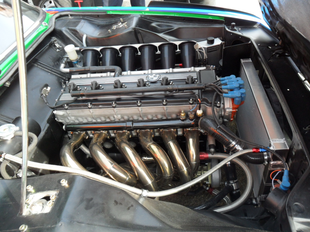

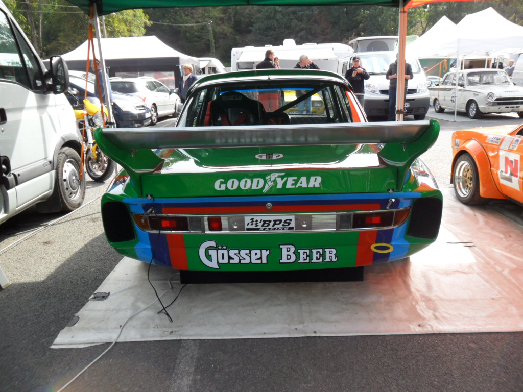

les premiers tours de roue du 30CSL gr5 a la course de cote de Limonest ce week end, en attendant que le 635GRA soit terminé
MessagePosté: 27 Sep 2015 20:45
MA GNI FI QUE !!!! :10: :pouce:

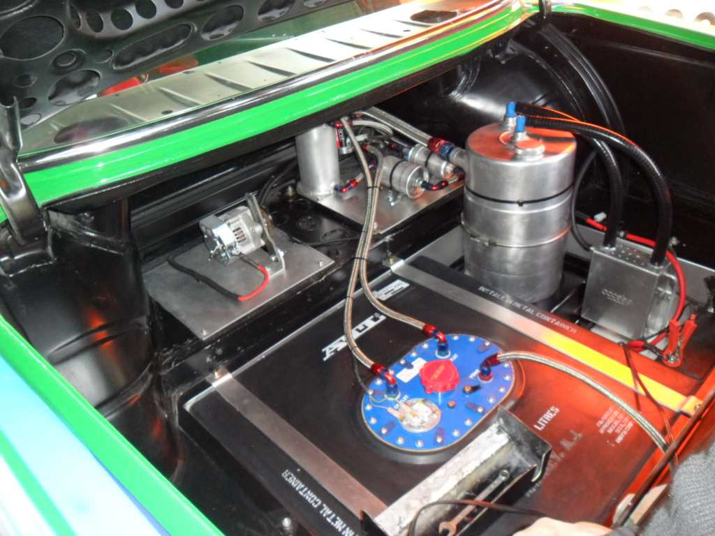

L’alternateur en prise sur le pont, j'avais jamais vu !
A ce propos, quel est l'intérêt de la chose ?
Entrainé par le moteur ou le pont : ça consomme le même nombre de watts 8)
A installer dans le coffre si le compartiment moteur est encombré ou si on veut réduire l'inertie du moteur pour favoriser les montées à l'assaut du compte-tours ...

On voit pas bien... je fais l'hypothèse que le moteur est en carter sec, et qu'il n'y a plus de place pour l'alternateur devant... juste ?

yes tu a raison on a mis l alternateur derrière car sur le moteur il y a la deuxième pompe a huile extérieur pour le carter sec, la pompe de DA et le support de la pompe d injection

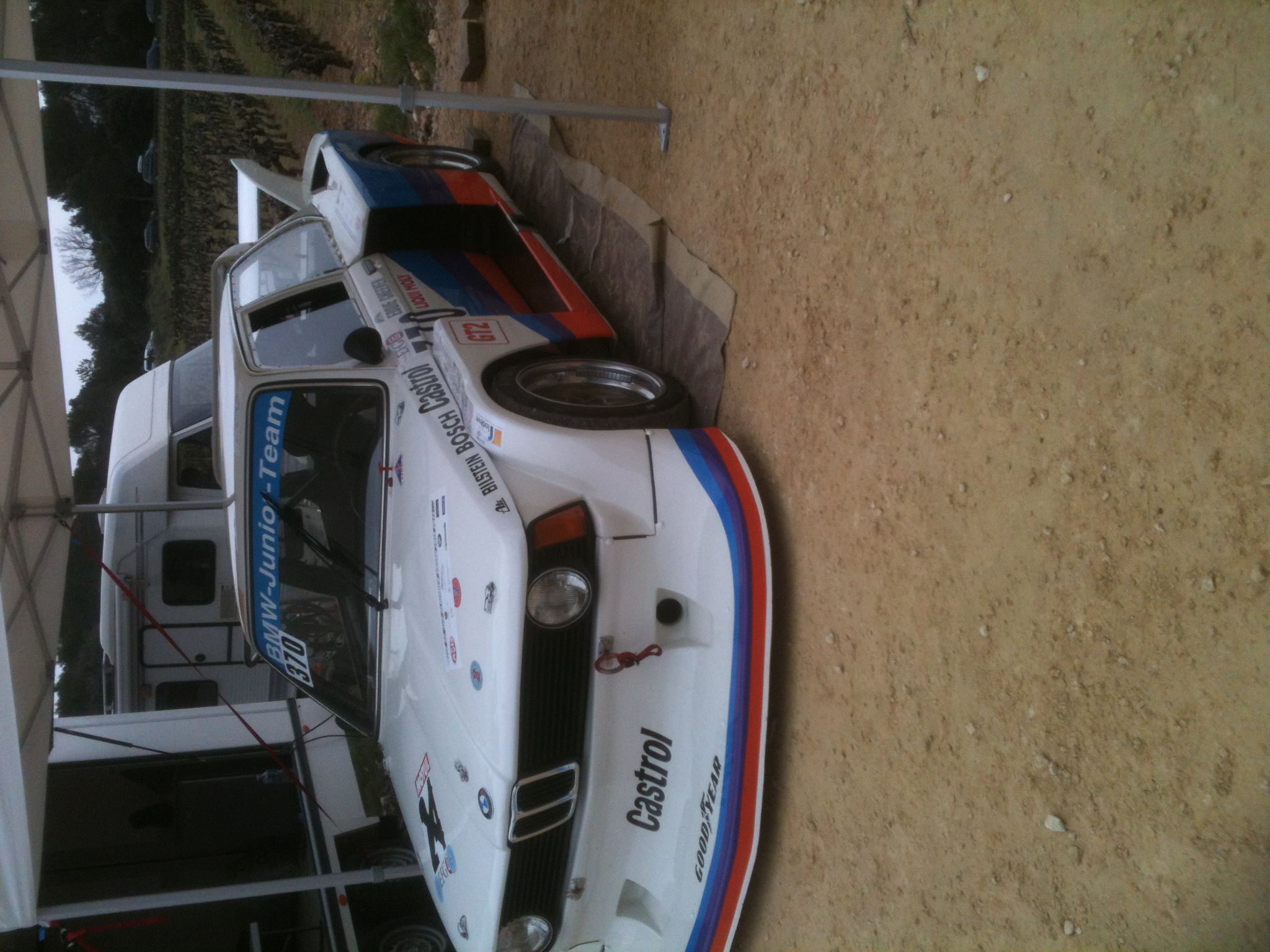

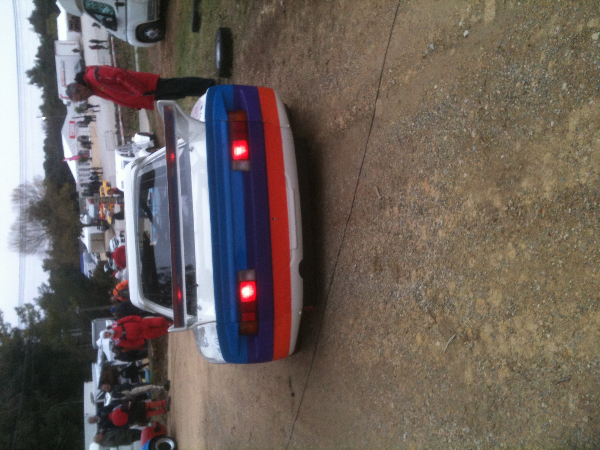

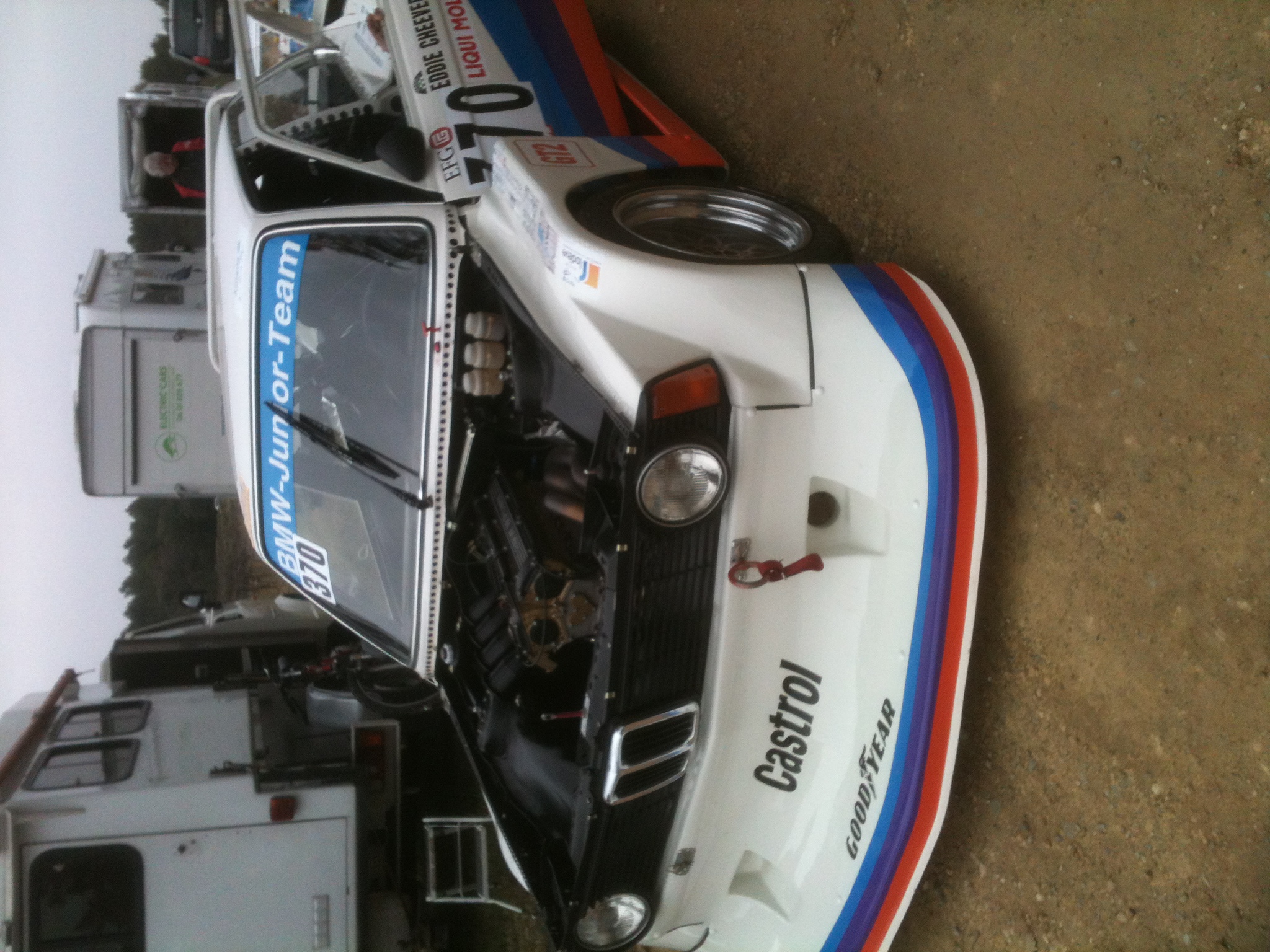

le 635 gra n étant pas prêt , j ai finalement fait le mécano pour la 320 gr5 et du 30 csl gr5 des copains , malgré un temps misérable avec pluie et vent on a bien roulé . maintenant reste a tout nettoyer un week de M....

Un événement qui propose un paddock comme ça... pas sur que je m'inscrirais. Rien que pour criquer l'auto c'est la galère.
MessagePosté: 05 Avr 2016 21:00
Sublime :pouce: :pouce: :pouce: Merci Charly de nous faire partager ces moments :D
